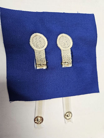

Textilní elektrodový systém

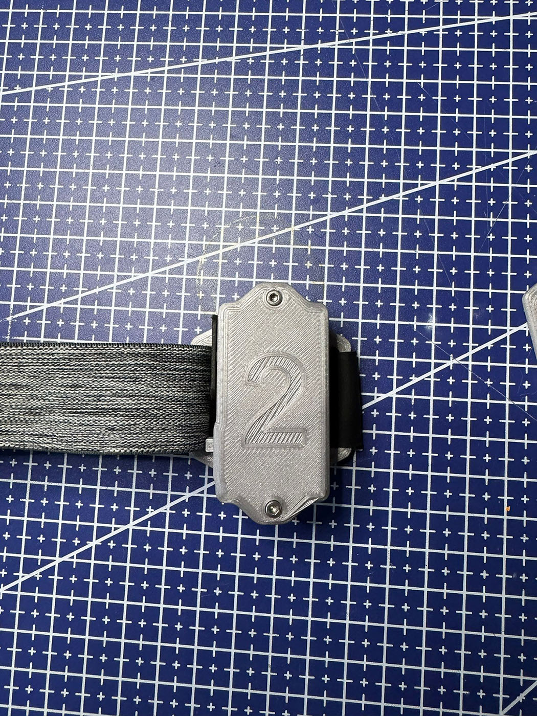

Čtyři elektronické jednotky systému AstroMoWe budou připevněny na paže a nohy astronauta pomocí pružných návleků z vodivé textilie, které zajistí přesné umístění senzorů s elektrodami na kůži. Elektrodový systém je vyšitý ze speciálně vyvinuté hybridní vodivé nitě, jež kombinuje nevodivá vlákna s pozlacenými mikrodrátky z molybdenu o průměru pouhých 30 mikrometrů. Tyto jednotky budou snímat aktivitu klíčových svalů – biceps brachii (dvojhlavý sval pažní) a rectus femoris (sval stehenní) – a zároveň zaznamenávat pohyb a orientaci končetin v prostředí mikrogravitace. Naměřená data se uloží do vnitřní paměti senzorů, zatímco umělá inteligence bude v reálném čase kontrolovat kvalitu signálu.
Nositelný senzor pro měření elektromyografické (EMG) a pohybové aktivity pro pozemní aplikace v rámci analogových misí_ČVUT a Hydronaut
