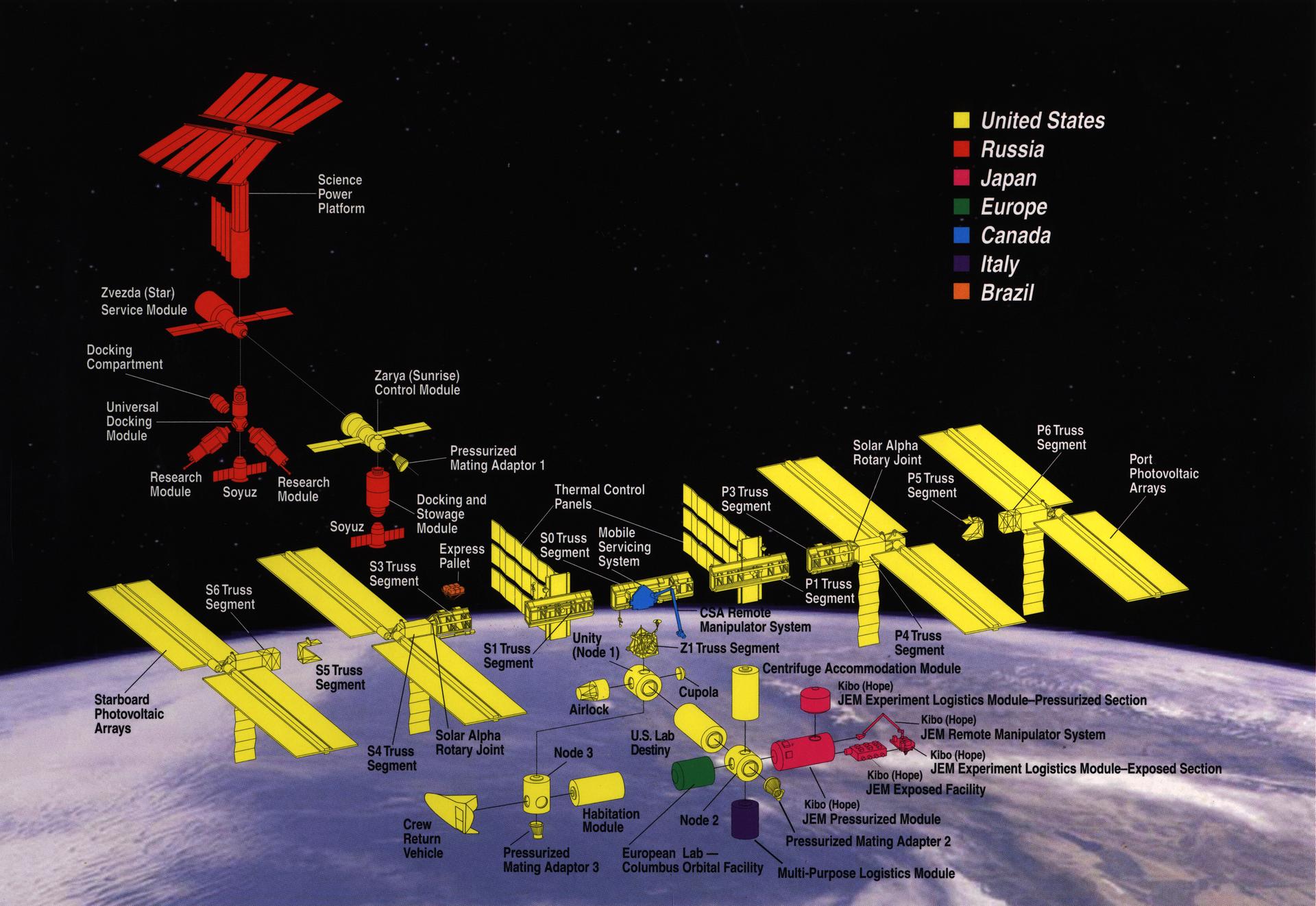

Dnes již neaktuální plán podoby ISS. Velká část konstrukce ale  odpovídá realitě.

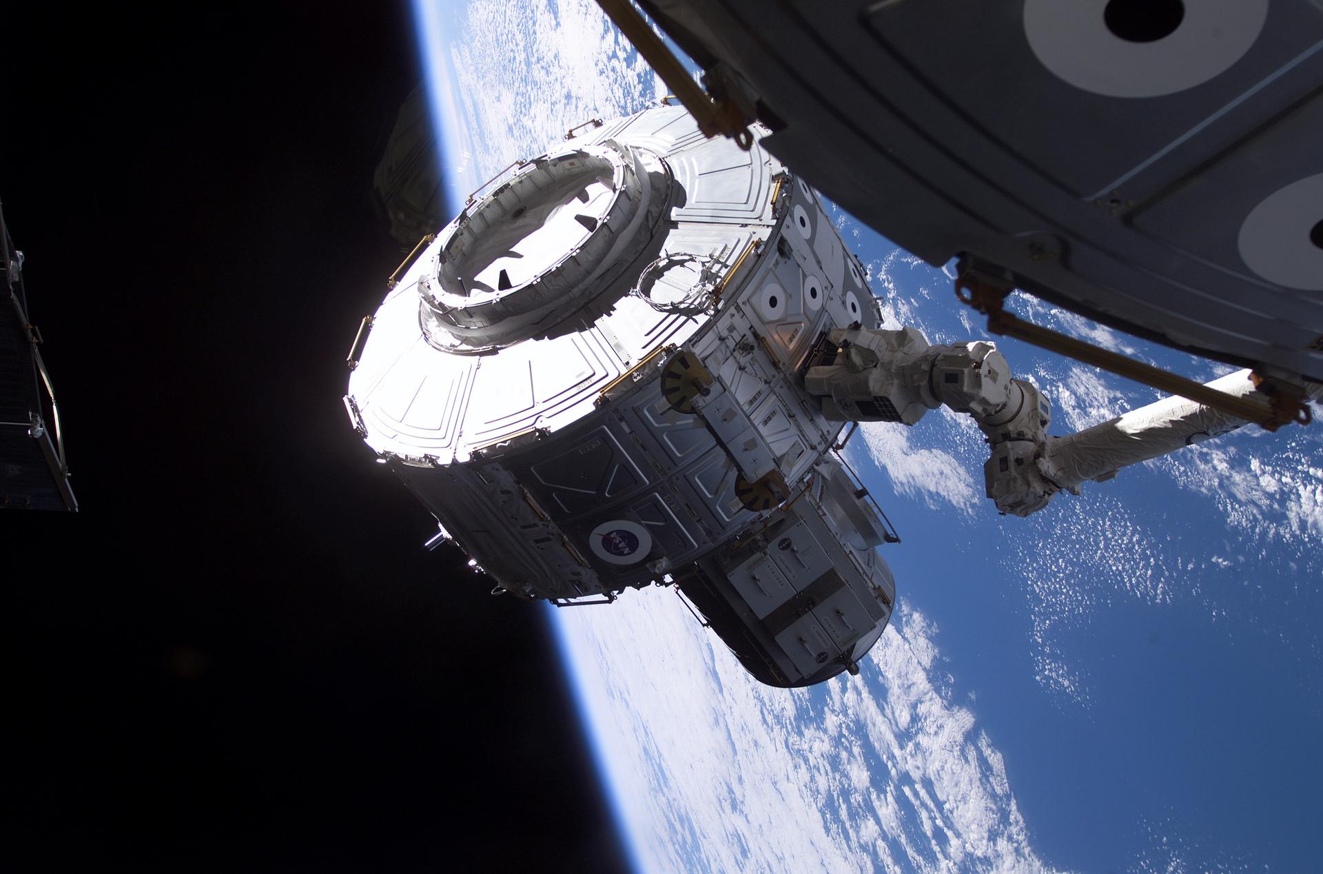

Přesun modulu Quest pro výstupy do volného prostoru.

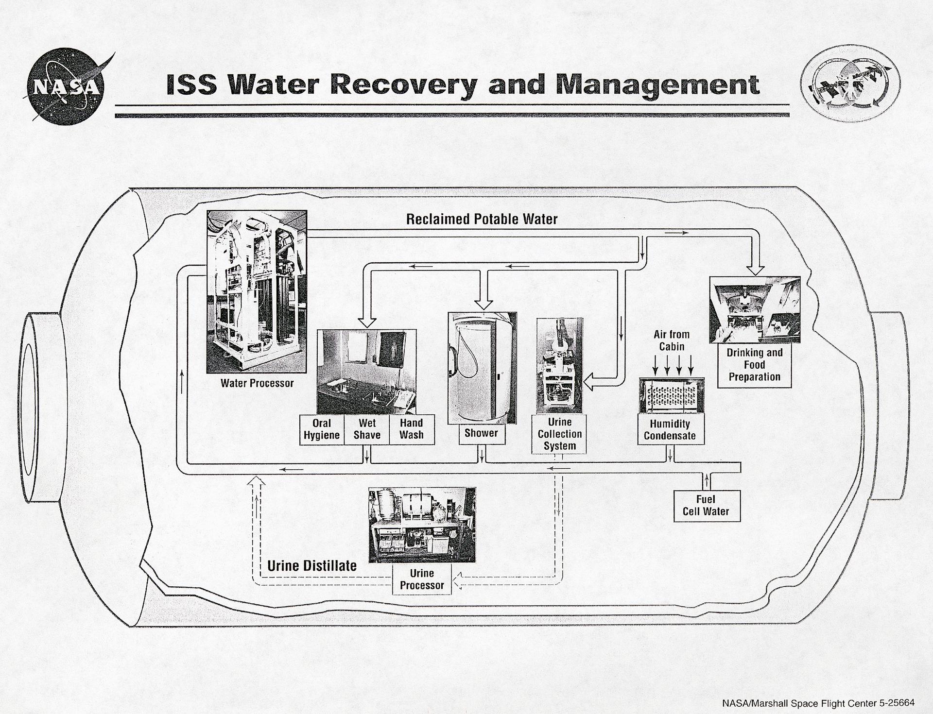

Odpoledne nás čekal trénink v EAC gymu a po něm přednáška „ISS Thermal Control Overview“. Tedy o pasivních i aktivních systémech, které zajišťují regulaci tepla uvnitř ISS. Takže schémata jednotlivých systémů a okruhů v obou orbitálních segmentech ISS, od radiátorů po tepelné výměníky s amoniakem.
Základní schéma systému pro hospodaření s vodou na ISS.

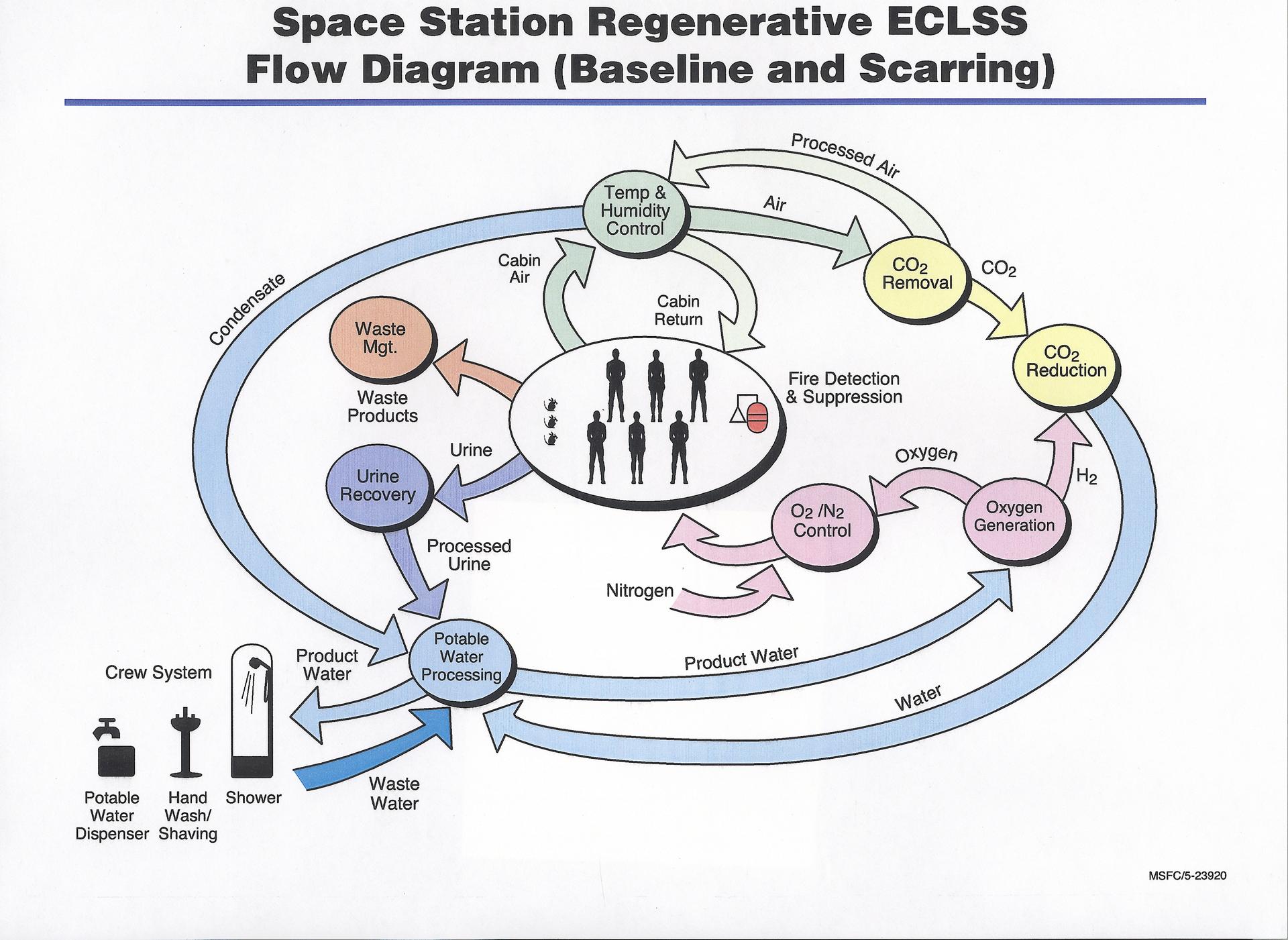

Den patřil systému, který má udržovat posádku při životě: „Environmental Control and Life Support System (ECLSS)“. Dva bloky za sebou, které pokryly vše od recyklace vody přes produkci kyslíku až po odstraňování CO2. Řada komplexních systémů plných agregátů, jak v americkém tak ruském orbitálním segmentu, které zabezpečují vše potřebné pro podporu života posádky i pro řešení nouzových situací. Na ISS mohou nastat 4 hlavní nouzové scénáře – požár, dekomprese (např. vlivem nárazu meteoritu), toxická atmosféra a únik amoniaku. Všechny mají předem danou softwarovou odpověď, která automaticky rekonfiguruje systémy ISS, ale i jasně stanovenou posloupnost úkonů posádky.

Schéma vzájemné provázanosti systémů podpory života.
