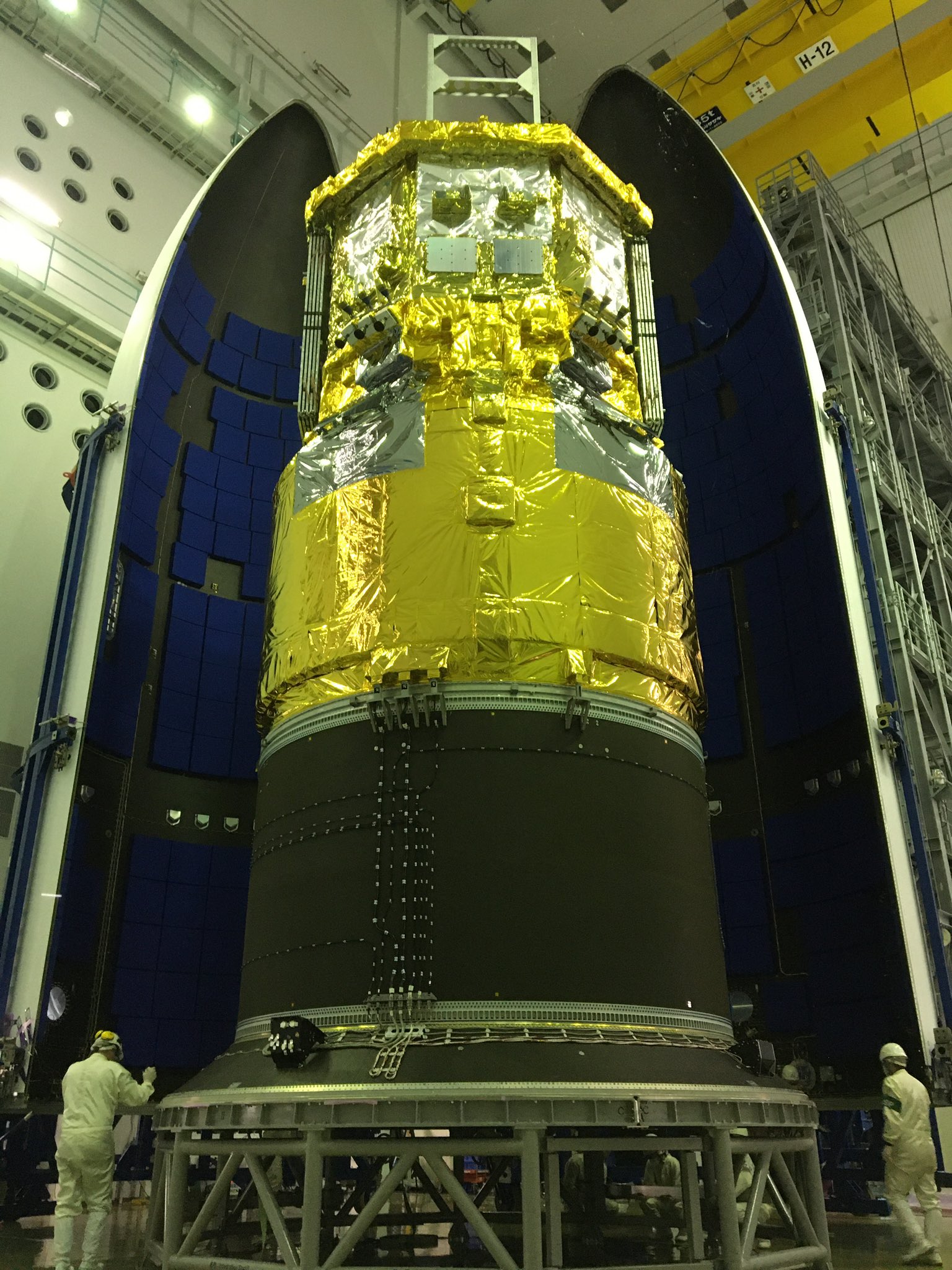

Již za pár dní vyrazí k Mezinárodní kosmické stanici (ISS) historicky první exemplář japonské zásobovací lodě HTV-X, která nahradí vysloužilé a zastaralé nákladní kosmické lodě HTV. Jejich provoz skončil kromě toho také proto, že nebyl zrovna úplně finančně výhodný. Japonská kosmická agentura JAXA začala už v roce 2015 pracovat na návrhu stroje, jenž by dokázal HTV plně nahradit. Cílem nového programu lodi pojmenované HTV-X mělo být modernizovat servisní modul, optimalizovat kabeláž, snížit hmotnost a samozřejmě výrobní náklady. Výrobu pro agenturu JAXA zajišťuje společnost Mitsubishi Heavy Indistries a dále se na ní podílí třeba americká Sierra Space (dříve Sierra Nevada Corporation).
Ukládání prvního exempláře lodi HTV-X do aerodynamického krytu rakety H-III
Lodě HTV byly v letech 2009 až 2020 vyneseny do kosmického prostoru celkem devětkrát, a to pomocí rakety H-IIB. Před pěti lety však zamířila do výslužby a byla nahrazena novým a moderním nosičem H-III, který absolvoval svou premiéru v březnu roku 2023 a jeho zatím poslední start proběhl letos na začátku února. Právě tato raketa by měla již příští úterý ve 3:59 našeho času vzlétnout z kosmodromu Tanegašima s první misí HTV-X k Mezinárodní kosmické stanici.
Na její palubě bychom našli kromě obvyklých zásob pro posádku stanice také součástky do modulu Kibó, několik vědeckých experimentů a technologických demonstrátorů. Mezi nimi se nachází například různé studentské experimenty z programu Asian Try Zero-G 2025 a celkem šest CubeSatů, které budou vypuštěny na oběžnou dráhu po připojení lodi u ISS.
Na rozdíl od lodí Dragon 2 se HTV-X, podobně jako HTV nebo Cygnus, nedokáže sama zadokovat k jednomu z dokovacích uzlů na stanici. Bude muset být nejprve zachycena staničním manipulátorem Canadarm2 ovládaným z paluby stanice.
Do budoucna jsou naplánovány další čtyři zásobovací mise HTV-X k ISS, pokud bychom nepočítali premiérovou HTV-X 1 startující v úterý. Pokud všechno půjde podle plánu, start mise HTV-X 2 by se mohl uskutečnit v příštím roce.

Je zcela logické, že první dokování k ISS bude provedeno pomocí robotické ruky (ramene) Canadarm 2. Je to hlavně z bezpečnostních důvodů pro ISS.
Například NASA plánuje, že další mise lodi Starliner bude zásobovací a logicky i přesto, že by mohla „zadokovat“ a přímo se připojit, už dopředu bylo nařízeno, že po přiblížení k ISS bude zachycen pomocí robotické ruky (ramene) Canadarm 2.
Zachytávání pomocí robotické ruky se provádí i v případě zásobovací lodě Cygnus a provádělo i u 1.verze zásobovacího Dragonu.
Výrobce samozřejmě má pro druhou misi HTV-X2 připravenou technologii automatického dokování, jen k tomu musí dostat povolení.
Vzhledem k prováděným experimentům na ISS musí umožňovat naložení do 24 hodin před startem tzv. bočním přístupem.
Disponuje téměř o třetinu většími palivovými nádržemi, než měla HTV, hlavně z důvodu prodloužení zpátečního letu až o 18 měsíců z důvodu pokračování vědeckých experimentů.
Kromě výše uzavřených misí, výrobce předpokládá, že bude zásobovat i nově vzniklé vesmírné stanice.
Vývoj takové nákladní lodě není krátkodobá záležitost a po zkušenostech s projekty Dream Chaser a také Starliner se nemusí podařit napoprvé.
Co se týká budoucnosti zásobovacích (nákladních) lodí, jako je HTV-X, bych se rozhodně nebál.
