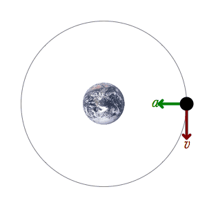

Hned ráno jsme se ponořili do základních definic a neovlivněného (neperturbovaného) pohybu na oběžné dráze. To znamená, jak se satelit nebo kosmická loď pohybuje kolem Země, pokud zanedbáme všechny rušivé vlivy – ideální, čistá fyzika.
V další části jsme šli o krok blíž realitě. Perturbovaný pohyb ukázal, jak velký vliv mají „drobnosti“: nepravidelnosti gravitačního pole Země (např. J2 efekt – díky elipticitě má Země o něco více hmoty v oblastech okolo rovníku), odpor zbytků atmosféry, gravitační vliv Měsíce a Slunce, tlak slunečního záření. Tyto faktory sice působí pomalu, ale časem zásadně mění dráhu tělesa, a proto musí ISS nebo družice pravidelně provádět korekční zážehy.

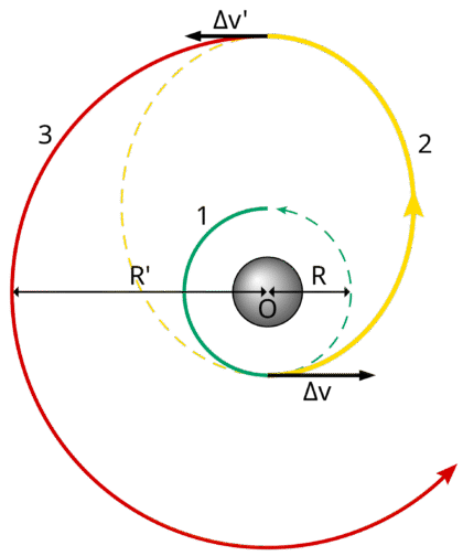

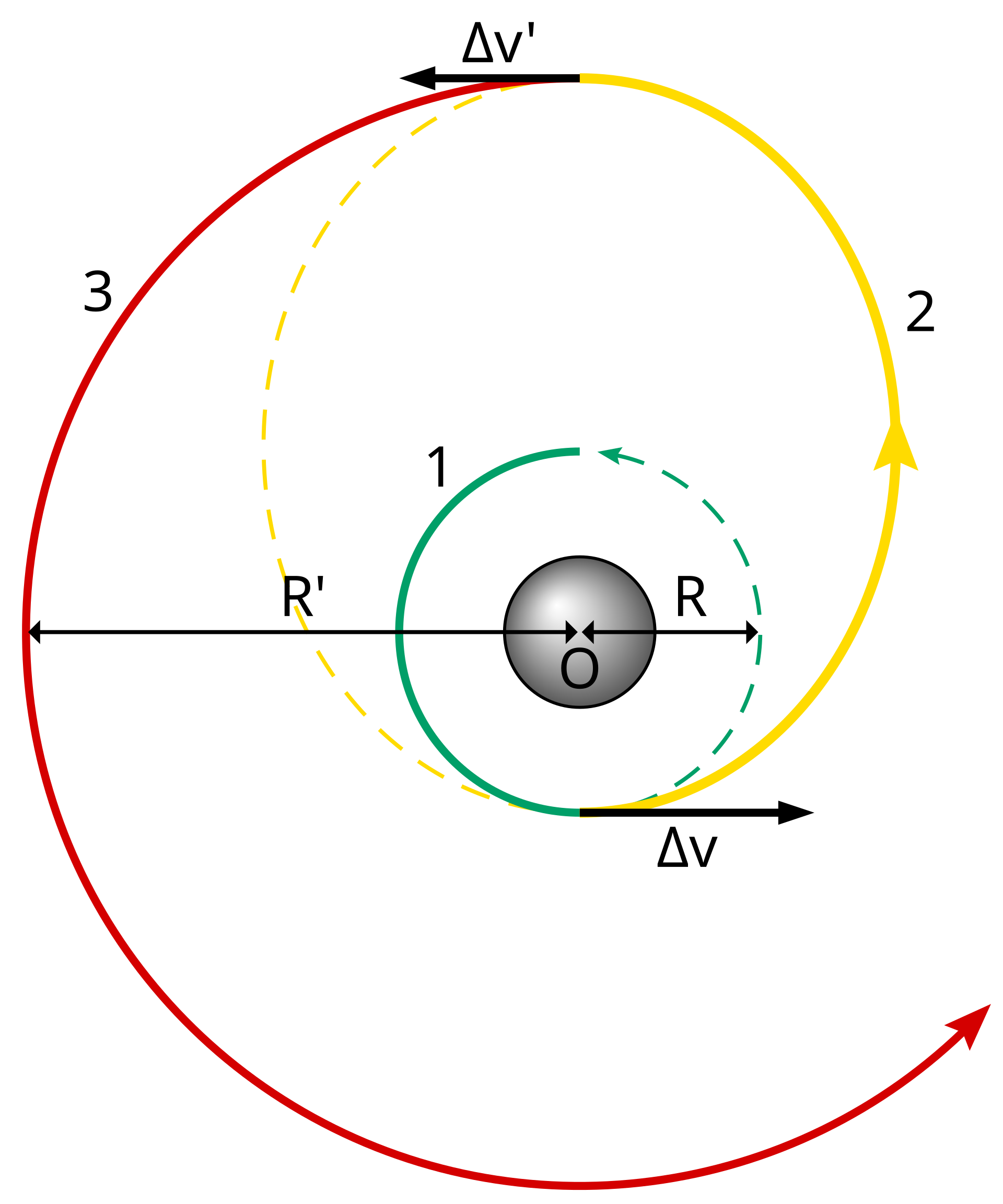

Den začal tématem orbitálních manévrů a meziorbitálních přechodů. Zde už nejde jen o to „kroužit kolem Země“, ale také jak změnit dráhu. Například Hohmannovým transferem, bi-eliptickým přechodem nebo změnou inklinace. Probírali jsme, jak efektivně měnit výšku nebo sklon oběžné dráhy a proč jsou změny inklinace energeticky tak náročné. Zajímavé bylo i srovnání rychlých a pomalých manévrů podle toho, zda je prioritou čas nebo spotřeba paliva.

Bieliptický přechod z nízké kruhové počáteční dráhy (modrá) na vyšší kruhovou dráhu (červená)
Bieliptický přechod z nízké kruhové počáteční dráhy (modrá) na vyšší kruhovou dráhu (červená),

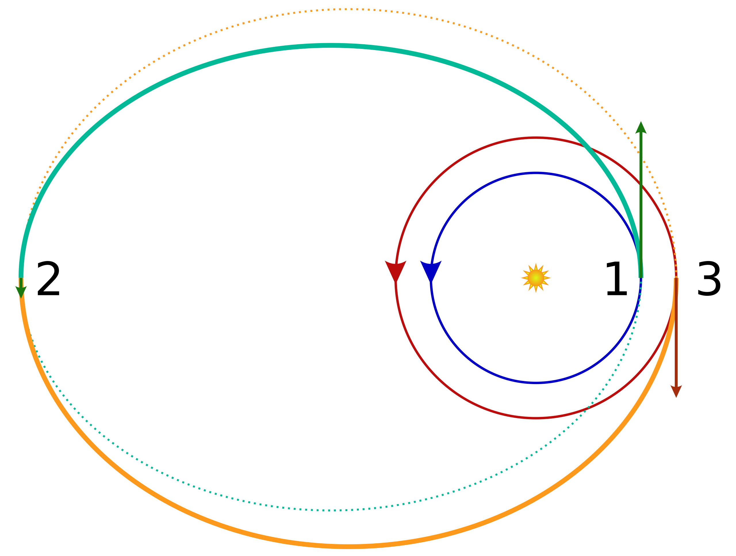

Hohmannův transfer
Hohmannův transfer
Po obědě nás čekal dlouhý blok o rendezvous, odletech a relativním pohybu. Od základních konceptů „parking“ a „phasing“ orbit, přes pomalá i rychlá sblížení, Hohmannovy a bi-eliptické přechody, až po závěrečné fáze přiblížení (tzv. V-bar a R-bar) a samotné dokování.
