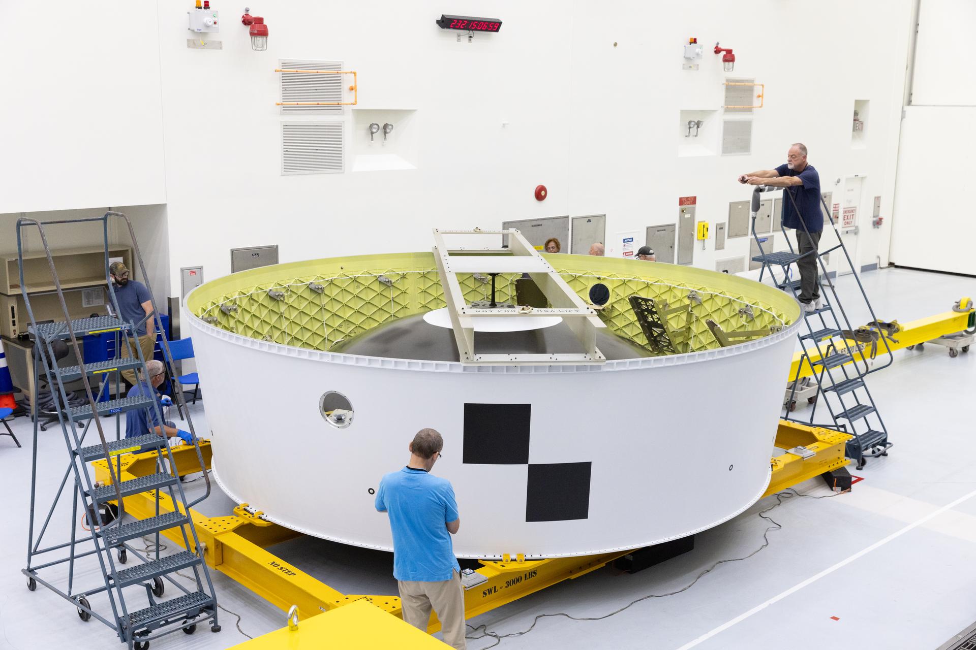

Na Floridu dorazil poslední díl SLS pro Artemis II
19. srpna dorazil na Kennedyho středisko na Floridě velký díl pro chystanou misi Artemis II, kterým bude zakončena závěrečná fáze sestavování rakety SLS. Tahač sem přivezl tzv. adaptér OSA (Orion stage adapter) ze zhruba 1130 kilometrů vzdáleného Marshallova střediska v alabamském Huntsville. Právě Marshallovo středisko postavilo a otestovalo adaptér OSA, který propojí horní stupeň ICPS rakety SLS s kosmickou lodí Orion. Membrána v adaptéru chrání Orion před hořlavými plyny (jako třeba vodíkem), které se mohou uvolňovat během vzletu. Samotný adaptér OSA měří na výšku 1,5metru a jeho průměr činí 5,4 metru. V jeho útrobách mohou být uloženy CubeSaty, malé družice o velikosti krabice od bot, které poté provádějí vědecké experimenty a technologické demonstrace. Při misi Artemis II budou na dráhu kolem Země vyneseny čtyři CubeSaty od partnerských organizací NASA a k jejich oddělení dojde po separaci lodi Orion, která se po vlastní ose vydá k Měsíci.
Adaptér OSA bude po transportu uložen v budově Multi-Payload Processing Facility, kde proběhne instalace CubeSatů a poté se přesune do haly VAB, kde bude usazen na raketu SLS. Při misi Artemis II se k Měsíci a zpět vydají velitel Reid Wiseman, pilot Victor Glover, specialistka mise Christina Koch (všichni z NASA) a Jeremy Hansen (z kanadské agentury CSA). Tato mise bude prvním pilotovaným letem v rámci programu Artemis a dalším krokem k misím mířícím na povrch Měsíce, který pomůže agenturu připravit se na pilotované výpravy k Marsu.

Prosím o info, jaký je finální osud této komponenty. Dosáhne orbity nebo se zřítí?
Vzhledem k vynášení cube satů bych typoval orbitu. Pak jde ale o pořádný kus smetí.

Horní stupeň ICPS i s trvale připojeným adaptérem OSA poslouží jako cíl pro manévrovací a přibližovací zkoušky Orionu. Proto je na membráně uprostřed OSA nainstalován terč. Druhý cílový terč je na boku ICPS.

Nakonec bude ICPS i s OSA naveden zážehem (bod 7) na likvidační dráhu do atmosféry Země.

Omlouvám se za neznalost, ale jsem z generace Apollo a Artemis I si již moc nepamatuji. Jaký bude osud ICPS? U Apolla třetí stupeň plnil dvě role. Jednak dotáhl potřebnou konstelaci na orbitu a jednat po pauze zvýšil první kosmickou rychlost na druhou a vyložil lunární modul. Tuším se uvažovalo o nárazu stupně na Měsíc pro zkoumání seismických vln.
Jaký je tedy účel horních stupňů u Artemis?

Při misi Artemis I byl ICPS naveden na oběžnou dráhu Slunce.
comment image
Při misi Artemis II má být ICPS po dokončení svých úkolů naveden do atmosféry Země (viz infografika v předchozím příspěvku).
