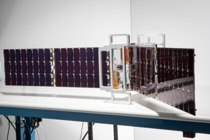

NASA prodloužila misi CubeSatů PREFIRE
Americká mise PREFIRE (Polar Radiant Energy in the Far-InfraRed Experiment) bude probíhat až do září 2026 a navíc rozšíří své zaměření od pólů naší planety na celou Zeměkouli. Celou misi tvoří dva cca patnáctikilogramové CubeSaty, jejichž velikost NASA přirovnává ke krabicím od bot. Tyto družice jsou sice malé, ale dokáží toho hodně. Umí sledovat schopnosti vodní páry, mraků a dalších prvků zemského systému zachytávat teplo a bránit jeho vyzáření do kosmického prostoru. Tyto informace mohou pomoci zlepšit předpovědi včetně nebezpečnosti počasí a četnosti bouří.
CubeSat PREFIRE od NASA

Družice PREFIRE byly na oběžnou dráhu vyneseny na jaře 2024 (v květnu a červnu) při dvou vyhrazených startech raket Electron a od té doby měří, kolik tepla naše planeta uvolňuje do okolí z oblastí Antarktidy a Arktidy. Země pohlcuje v tropech významné množství sluneční energie. Vítr, počasí a oceánské proudy poté přenášejí toto teplo blíže k pólům, tedy do lokalit, které dostávají výrazně méně slunečního svitu. Led, sníh a oblačnost společně s dalšími aspekty polárního prostředí pak vyzařují část tohoto tepla do okolí naší planety – především ve formě infračerveného záření. Rozdíl mezi množstvím tepla, které Země pohlcuje v tropech a množstvím, které naše planeta do svého okolí vyzařuje v polárních oblastech, má klíčový vliv na teploty naší planety a pomáhá pohánět dynamický systém klimatu a počasí.
Jádrem celé mise PREFIRE jsou dva pokročilé spektrometry navržené na Jet Propulsion Laboratory v jižní Kalifornii. Ty dokáží měřit vlnové délky záření odpovídající vzdálenému infračervenému záření. Na tyto vlnové délky elektromagnetického spektra jsou až desetkrát citlivější než jiné podobné přístroje. Informace získané misí PREFIRE nabízejí výzkumníkům možnost nahlédnout do procesů spojených s táním a vznikem povrchového ledu, táním sněhu a jeho akumulací, či se změnami v množství oblačnosti.
Družice PREFIRE ukazují, že na těchto delších vlnových délkách se množství záření směřujícího do kosmického prostoru může u jednotlivých typů ledu lišit až o 5 %,“ uvedl Brian Drouin vědec z Jet Propulsion Laboratory zapojený do projektu PREFIRE a dodal: „Měření, která se zaměřují na stejné oblasti, ale s kratšími vlnovými délkami, tento rozdíl nevykazují.“ Ačkoliv družice PREFIRE vždy sbíraly data nad celou Zeměkoulí, vědecký tým se během primární mise zaměřoval na analýzu údajů, které byly získány u zemských pólů. Nyní se tedy jejich práce rozšíří a bude zahrnovat i data ze zbytku světa.

Máme kapacitu sbírat data pro celý svět, nejen pro póly. Budeme moci sledovat velikost ledových částic v oblacích, které ovlivňují výměnu energie mezi Zemí a kosmickým prostorem,“ vysvětlil Tristan L’Ecuyer, z University of Wisconsin–Madison, hlavní řešitel mise PREFIRE a dodal: „Data budeme moci začlenit do modelů předpovědi počasí, abychom zlepšili předpovědi a lépe porozuměli cirkulaci vlhkosti, která ovlivňuje vznik bouří a pohyb srážek po celém světě.“ Družice PREFIRE se nacházejí na takzvané asynchronní téměř polární oběžné dráze. Při každém oběhu tedy prolétávají v blízkosti zemských pólů, ale jejich dráhy jsou vůči sobě o několik hodin posunuté. Díky tomu mohou poskytnout dva pohledy na stejnou oblast krátce po sobě. Je tak možné zaznamenat fenomény, které se dějí v krátkých časových úsecích – například se to týká dočasných efektů zakrytí oblačností na teplotu oblasti pod mraky.
