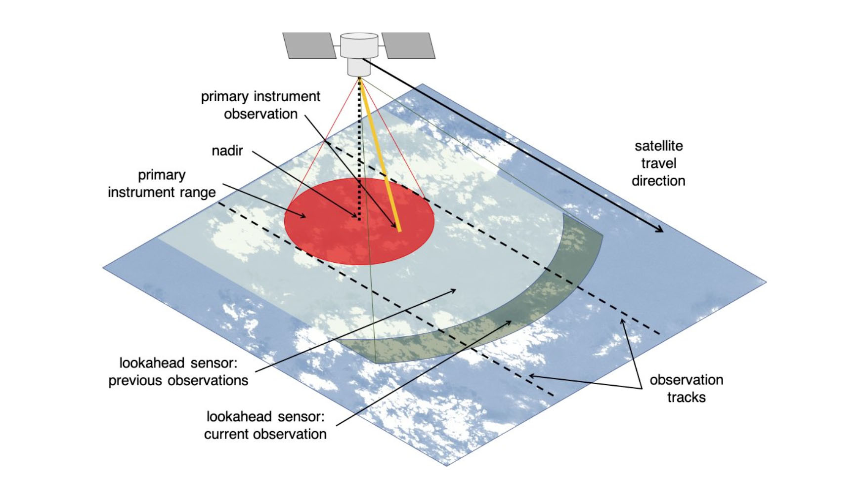

Při nedávné zkoušce NASA prokázala, jak by technologie založená na umělé inteligenci mohla pomoci družicím na oběžné dráze poskytovat cílenější a cennější vědecká data. Technologie by umožnila družicím sledujícím Zemi vůbec poprvé sledovat svou oběžnou dráhu, rychle zpracovávat a analyzovat snímky pomocí palubní umělé inteligence a určovat, kam nasměrovat přístroj. Celý proces trval méně než 90 sekund, bez jakéhokoli zásahu člověka. Takzvané dynamické cílení (Dynamic Targeting) je koncept, který je ve vývoji na Jet Propulsion Laboratory v jižní Kalifornii víc než deset let. První série letových testů byla provedena v polovině července na komerční družici. Cílem je ukázat potenciál dynamického cílení, aby družice zlepšily své snímky zemského povrchu tím, že se vyhnou focení oblačnosti, ale i tím, že budou autonomně vyhledávat specifické, krátkou dobu existující jevy, jako jsou lesní požáry, výbuchy sopek, či náhlé bouře.
Základní myšlenka je, aby se družice chovaly více jako lidé. Namísto pouhého prohlížení dat je třeba přemýšlet o tom, co data ukazují a jak na ně reagovat,“ vysvětluje Steve Chien, technický pracovník v oblasti umělé inteligence v JPL a hlavní výzkumník projektu Dynamic Targeting a dodal: „Když lidé vidí obraz hořícího stromu, chápou, že to může naznačovat lesní požár, ne jen soubor červených a oranžových pixelů. Snažíme se dát družicím možnost říct: „Tohle je oheň“ a poté na tento požár zaměřit senzory.
Schéma dynamického cílení. Algoritmy na palubě zpracovávají data ze senzoru hledícího vpřed v dráze letu družice, identifikují mraky, kterým je třeba se vyhnout, a cíle, které je třeba blíže pozorovat, když družice proletí nad nimi.
Zdroj: https://www.nasa.gov/
Tyto první zkoušky dynamického cílení nebyly zaměřené na vyhledávání specifických jevů, jako jsou požáry, to přijde až později. Namísto toho bylo cílem vyhnout se všudypřítomnému jevu – mrakům. Většina vědeckých přístrojů na družicích se dívá dolů, ať už je pod nimi cokoliv. U družic pro pozorování Země s optickými senzory však mohou mraky až ve dvou třetinách případů bránit výhledu na povrch. Aby se tento problém vyřešil, systém Dynamic Targeting sleduje oblast 500 kilometrů před sebou a dokáže rozlišit mezi mraky a jasnou oblohou. Pokud je obloha v daném místě jasná, družice pořídí snímky povrchu při průletu nad ní. Pokud je obloha zatažená, družice zruší plán snímkování, aby ušetřila místo v paměti pro jiný cíl.
Pokud dokážete být při fotografování chytří, pak fotografujte pouze zem a vynechte mraky. Tímto způsobem nebudete ukládat, zpracovávat a stahovat všechny tyto snímky, které výzkumníci ve skutečnosti nemohou použít,“ vysvětluje Ben Smith z JPL, spolupracovník Úřadu pro technologie v oblasti věd o Zemi NASA, který financuje práci v oblasti dynamického cílení a dodává: „Tato technologie pomůže vědcům získat mnohem větší podíl použitelných dat.

Jelikož CogniSAT-6 postrádá snímkovací přístroj určený k pohledu před sebe, musí se o 40° – 50° naklonit celá družice, aby kamera schopná sledování ve viditelné i blízké infračervené oblasti viděla požadované místo v dráze letu. Jakmile je snímek z tohoto pohledu vpřed pořízen, zpracují jej pokročilé algoritmy dynamického cílení trénované na identifikaci mraků. Podle toho, jak analýza dopadne, si plánovací software dynamického cílení určí, kam má zamířit senzor, aby získal snímek bez mraků. Mezitím se družice už naklání zpět do své pozice, kdy snímač hledí přímo pod sebe, aby mohl pořídit naplánovaný snímek, na kterém bude pouze zemský povrch. To vše se odehrává během 60 – 90 sekund, přičemž doba závisí na úhlu, pod kterým družice pořídí první snímek, protože družice sviští po nízké oběžné dráze Země rychlostí cca 7,5 km/s.
Když je nyní schopnost vyhýbat se oblakům prověřena, dalším testem bude vyhledávání bouří a dalších extrémních projevů počasí. Tady se naopak budou (některé) mraky vyhledávat, namísto toho, aby se jim družice vyhýbala. Další test má prověřit schopnost pátrat po tepelných anomáliích, jako jsou lesní požáry, či výbuchy sopek. Tým z JPL vyvinul pro každou aplikaci unikátní algoritmy. „Tato fáze prvního nasazení dynamického cílení je obrovsky důležitý skok,“ přiznává Chien a dodává: „Konečným cílem je provozní využití při vědecké misi, což z něj bude dělat velmi agilní přístroj umožňující provádět nové měření.
