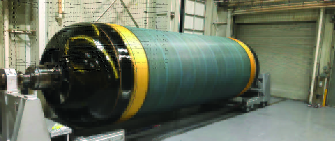

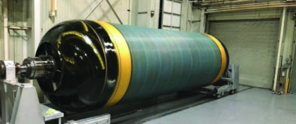

Pláště motorů BOLE jsou namísto z oceli (ze které se dělaly existující pomocné motory z éry raketoplánů i počátků SLS) vyrobeny z kompozitů s uhlíkovými vlákny. BOLE však ani zdaleka není jen existující pomocný stupeň rakety SLS vyrobený z jiného materiálu. V mnoha ohledech jde v podstatě o úplně nový motor. Už jen to, že BOLE je o trochu větší než pomocné motory RSRMV (Redesigned Solid Rocket Motor-V) používané na SLS, které měřily na výšku 46,9 m (BOLE má 47,5) a jejich průměr činí 3,7 metru (BOLE má 3,8 m). Přepracovaná je i tryska o průměru 4,4 metru (oproti průměru 3,9 m u RSRMV). Tryska u BOLE je z kompozitního materiálu s hnědým sklovitým fenolickým materiálem a také disponuje prodloužením o délce 0,6 metru.
Navíjení pláště ověřovacího segmentu motoru BOLE.
Motory BOLE byly navrženy tak, aby poskytovaly o 3,9 % vyšší specifický impuls a o 11 % vyšší celkový impuls než existující pětisegmentové pomocné motory. Díky tomu může SLS Block 2 přidat ke své nosnosti další tři desítky metrických tun oproti nadcházející chystané verzi SLS BLock 1B. K zajištění vyšších parametrů mají motory BOLE využívat vylepšené palivo na bázi HTPB (hydroxylem zakončený polybutadien) namísto PBAN (polybutadienakrylonitril), který se používá u aktuální verze pomocných motorů SLS. BOLE mají navíc pracovat s maximálním provozním tlakem 9,170 MPa oproti 7,005 MPa u RSRMV. Tyto změny dohromady dávají BOLE vyšší tah oproti RSRMV
Zatímco pláště testovacího motoru BOLE DM-1 jsou vyrobeny z uhlíkových vláken IM7/T300 používaných v předchozích projektech společnosti Northrop Grumman, pláště budoucích motorů BOLE, počínaje motorem DM-2, budou vyrobeny z novějších vláken T1100. Tato změna umožní snížit tloušťku pláště, což povede ke snížení hmotnosti a zlepšení výkonnosti. Northrop Grumman nabídl NASA dvě vývojové cesty pro BOLE. První počítala s využitím výrobních metod a vláken, se kterými má zkušenosti z minulosti a nebo použít novější vlákna T1100. NASA si vybrala právě druhou variantu.

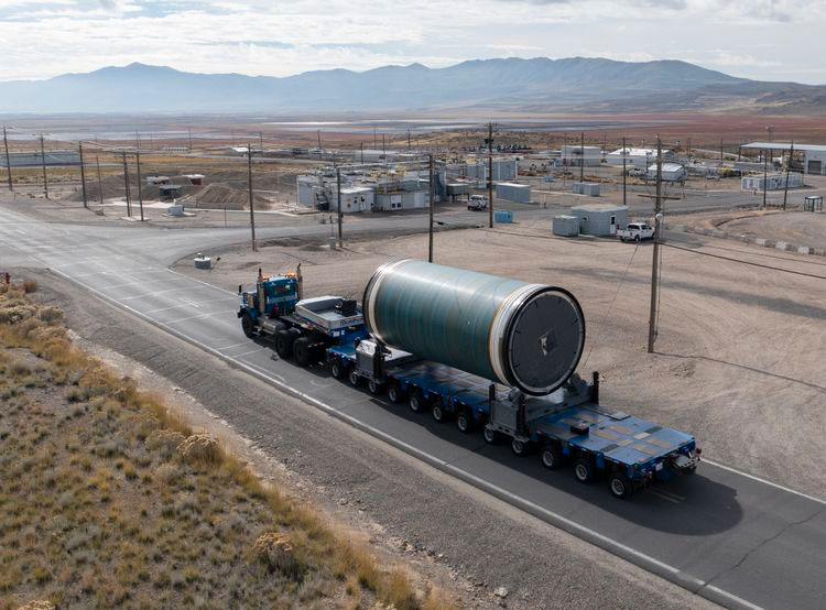

První segment motoru BOLE byl dokončen na začátku roku 2024 a další segmenty byly vyráběny až do letošního roku. Další motor BOLE má využívat stejnou výrobní infrastrukturu, která byla v akci už pro výrobu hardwaru pro raketoplány a SLS. Ve výrobě v této budově jsou i kusy hardwaru pro Artemis IV a V. Celý program BOLE však čelí nejisté budoucnosti, jelikož administrativa prezidenta Trumpa plánuje citelné snižování rozpočtu NASA. Jeden z úsporných kroků se týká ukončení programu rakety SLS po misi Artemis III, což by znamenalo, že SLS Block 1B ani Block 2 nikdy nepoletí.
Kongres však nedávno navrhl, aby se škrty zredukovaly natolik, aby bylo možné odlétat alespoň mise Artemis IV a Artemis V, čímž by se umožnilo létat s verzí Block 1B. Vzhledem k tomu, že pomocné motory BOLE jsou potřeba až pro Artemis IX, je nepravděpodobné, že by se dostaly do provozu dříve než v roce 2030, pokud vůbec. Pokračování programu BOLE závisí na tom, zda se podaří zvrátit rozpočtové škrty natolik, aby bylo možné pokračovat ve všech plánovaných misích Artemis. Bez ohledu na to, co se v nadcházejících měsících stane s rozpočtem NASA, umožní testy BOLE od společnosti Northrop Grumman získat více informací o své konstrukci a zachovat si možnost budoucích letů SLS poté, co program vyčerpá dříve vyrobené ocelové pláště.
První segment prvního testovacího motoru BOLE po dokončení na začátku roku 2024.
