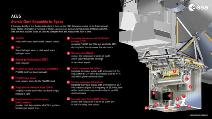

Subsystémy ACESu.
Subsystémy ACESu.

Experiment ACES vyvinula Evropská kosmická agentura ve spolupráci s průmyslovými firmami, v jejichž čele stojí společnost Airbus. V jeho útrobách najdeme nejpřesnější atomové hodiny, jaké kdy byly vyslány do kosmického prostoru: PHARAO od francouzské kosmické agentury CNES a SHM (Space Hydrogen Maser) od švýcarské společnosti Safran Timing Technologies. Díky sofistikovaným mikrovlnným a laserovým spojovacím zařízením bude možné porovnávat čas mezi kosmickým prostorem a Zemí s dosud nevídanou přesností. Bude tak možné otestovat základní fyzikální principy a posunout se vpřed v otázce budoucích časových standardů.

Nás navíc může těšit, že na ACES je významná česká stopa. Jde dokonce o největší český příspěvek do programu mezinárodní kosmické stanice vůbec. Součástí komplexu ACES je i ryze český přístroj ELT (European Laser Timing). Na vývoji zařízení se podílela kroměřížská společnost CSRC (Czech Space Research Centre) a Fakulta jaderná a fyzikálně-inženýrská ČVUT v Praze. Právě z laboratoří FJFI ČVUT pochází srdce tohoto přístroje – technologicky vyspělý speciální optický detektor SPAD (Single-Photon Avalenche Diode), který je schopen detekovat jednotlivé fotony a je klíčovým prvkem celého zařízení ELT.
