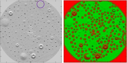

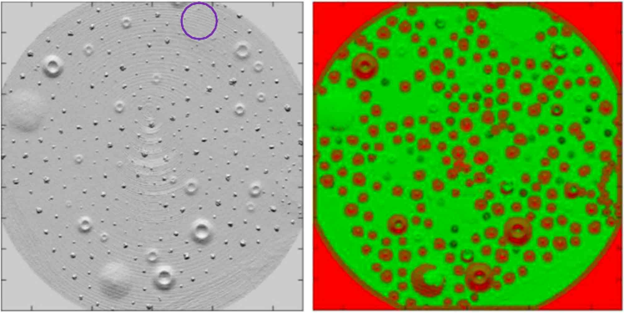

Skenování simulovaného pole rizik na Kennedyho kosmickém středisku pomocí lidaru pro detekci nebezpečí (vlevo) a kombinovaná 3D mapa identifikující nebezpečí nerovností a svahů (vpravo).
