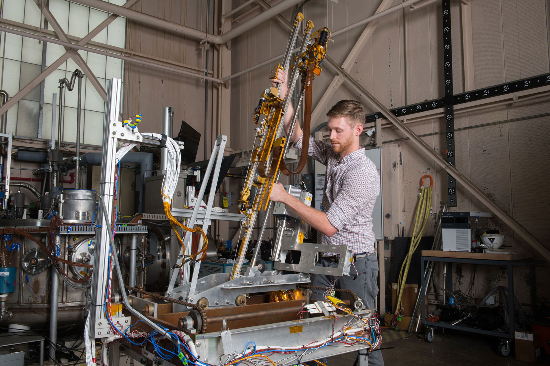

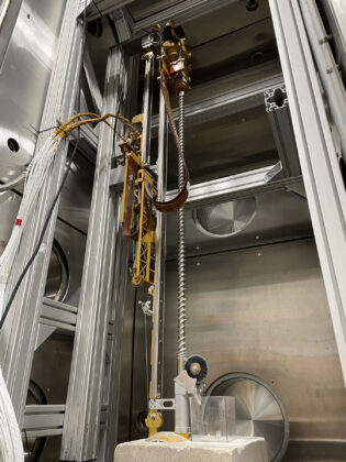

Neletový inženýrský testovací model vrtačky TRIDENT (The Regolith and Ice Drill for Exploring New Terrain) během testů ve firmě Honeybee Robotics.

Technologie PRIME-1 měla také odpovědět na otázky o vlastnostech lunárního regolitu – třeba o jeho pevností. Tato data by pomohla s přípravou designu systémů pro využití místních zdrojů, které by využívali lokální materiály k výrobě všeho potřebného – od přistávacích plošin až po pohonné látky – jak v programu Artemis, tak i při dalších misích. „Jakmile jsme se dostali na povrch Měsíce, TRIDENT a MSOLO hned naběhly a vedly si skvěle. Z pohledu technologické demonstrace fungovalo sto procent přístroje,“ zmínila Julie Kleinhenz. Lehký vrták s nízkou spotřebou energie, který zkonstruovala společnost Honeybee Robotics, známý jako TRIDENT, je dlouhý 1 metr a je vybaven rotačními a příklepovými mechanismy, které přeměňují elektrickou energii na sílu potřebnou k vrtání.

Vrtačka TRIDENT byla postavena tak, aby mohla zastavit v jakékoliv hloubce, pokud by dostala takový pokyn z pozemního střediska. Vyvrtaný materiál se měl vykládat na povrch k analýze od MSOLO, což je komerčně dostupný hmotnostní spektrometr, který upravili technici a inženýři na Kennedyho středisku, aby odolal drsnému prostředí na povrchu Měsíce. Jeho úkolem bylo měřit složení plynů v blízkosti lunárního landeru – ať už by pocházely z landeru samotného, tak i z okolní exosféry. MSOLO může pomoci NASA analyzovat chemické složení lunárního regolitu a studovat vodu přítomnou u povrchu Měsíce.
Na Měsíci si všechny pohyblivé prvky vrtačky vedly podle očekávání a provedly několik fází pohybů, které jsou potřebné k vrtání do lunárního povrchu. Podle požadavků z pozemního střediska se vrták otáčel a vysouval až na maximální možnou délku. Příklepový systém také pracoval správně a pozemní tým aktivoval vestavěný ohřívač vrtáku a s pomocí vnitřních tepelných senzorů sledoval změnu teploty. Ačkoliv MSOLO byl schopen provést několik skenů k detekci plynů a detekoval plyny, vědci se na základě prvotní analýzy dat domnívají, že všechny detekované plyny byly antropogenního (tedy lidského / umělého) původu. Šlo například o plyny uvolněné z pohonných látek landeru a stopy pozemské vody. Data z PRIME-1 tvořila část z přibližně 6,6 gigabajtů dat shromážděných během mise IM-2. Výzkumníci budou v následujících měsících pokračovat v analýze dat a výsledky poté zveřejní.
