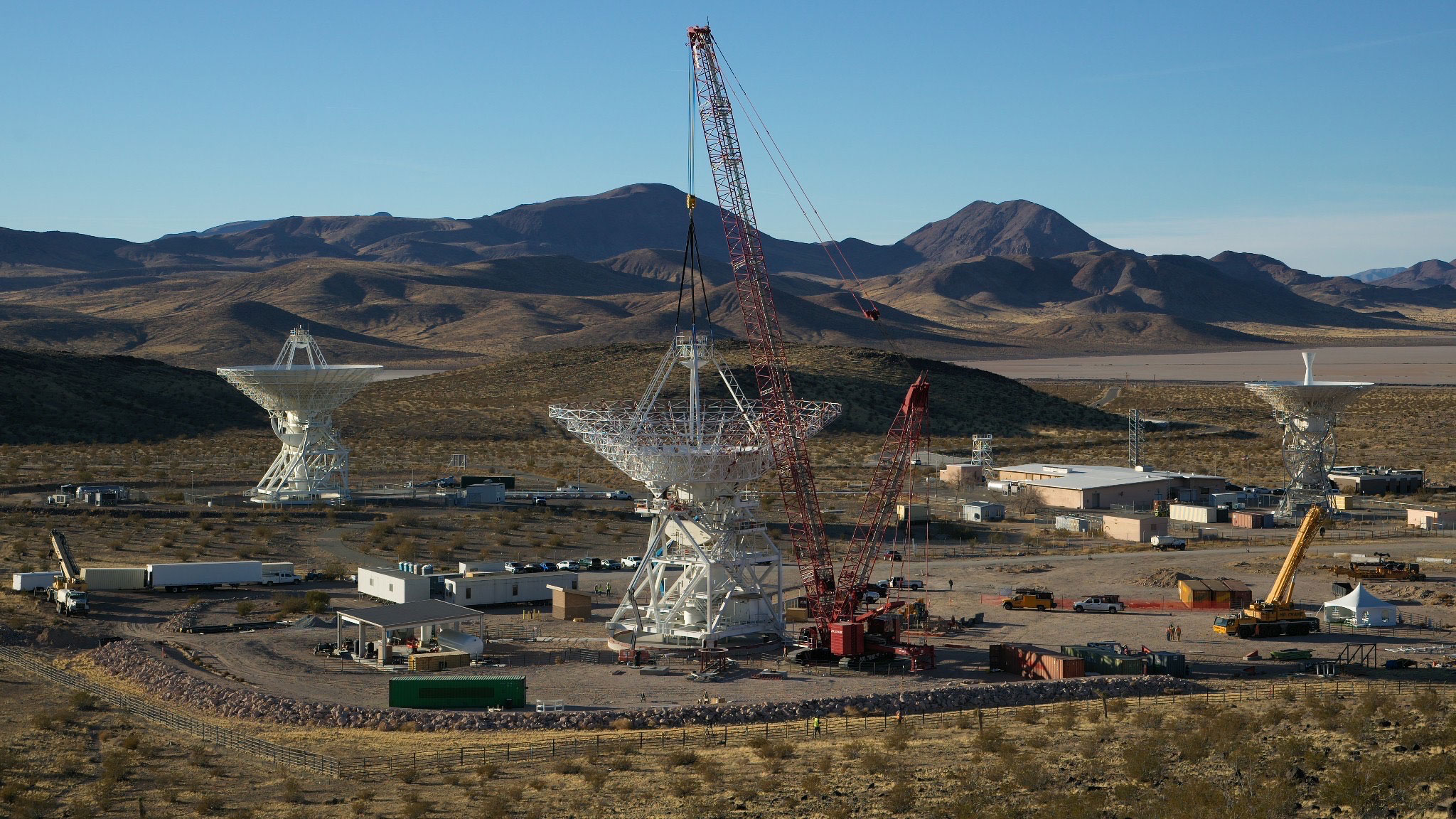

Poté, co byla 18. prosince na místo spuštěna ocelová konstrukce reflektorové antény stanice Deep Space Station 23, nainstalovala posádka čtyřnohou podpůrnou konstrukci, která bude směrovat rádiové signály z hlubokého vesmíru, jež se odrážejí od hlavního reflektoru, do přijímače antény.

Instalace nejnovější antény proběhla 18. prosince, když týmy na Goldstone Deep Space Communications Complex u kalifornského města Barstow usadily kovový rám reflektoru multifrekvenční vlnovodné antény pro Deep Space Station 23. Až bude v roce 2026 uvedena do provozu, bude Deep Space Station 23 přijímat signály od kosmických misí jako je Perseverance, Psyche, Europa Clipper, Voyager 1, či od zvyšujícího se počtu budoucích pilotovaných i robotických systémů v hlubokém vesmíru.
„Tento dodatek pro Deep Space Network představuje klíčové komunikační vylepšení pro celou agenturu,“ říká Kevin Coggins, zástupce přidruženého administrátora pro program SCaN (Space Communications and Navigation) a dodává: „Komunikační infrastruktura je v nepřetržitém provozu od svého vzniku v roce 1963. Tímto vylepšením zajišťujeme, že NASA bude připravena na podporu rostoucího počtu misí zkoumajících Měsíc, Mars i vzdálenější místa.“ Stavba nové antény probíhá více než 4 roky a během instalace týmy použily pásový jeřáb, který usadil 133 tun těžkou kovovou kostru 34 metrů širokého parabolického reflektoru. Následně mohla být konstrukce přišroubována k 20 metrů vysokému podstavci, který bude v provozu pohybovat s vlastní anténou.
„Jedna z největších výzev během zdvihu souvisela s tím, aby bylo zajištěno, že 40 děr pro šrouby byly perfektně zarovnané na struktuře i podstavci,“ vzpomíná Germaine Aziz, inženýrka z Jet Propulsion Laboratory v jižní Kalifornii zapojená do programu Deep Space Network Aperture Enhancement Program a dodává: „To vyžadovalo pečlivý důraz na seřízení před zdvihem, aby bylo zaručeno, že v den zvedání vše proběhne hladce.“ Po zvednutí hlavní konstrukce se inženýři postarali ještě o zvednutí čtyřnohé podpůrné konstrukce vážící 16,5 tuny, která byla usazena na střed parabolické antény. Součástí této konstrukce je zakřivený subreflektor, který bude usměrňovat radiofrekvenční signály z hlubokého vesmíru. Ty se nejprve odrazí od hlavního reflektoru a pak přes subreflektor zamíří do podstavce antény, kde jsou umístěny přijímače antény.
Časně ráno 18. prosince se jeřáb tyčí nad 112 stop (34 metrů) širokým ocelovým rámem reflektorové antény stanice Deep Space Station 23, která bude brzy spuštěna na místo na základní konstrukci antény.

Inženýři nyní pracují na instalaci panelů na ocelovou kostru, čímž vytvoří zakřivený povrch odrážející rádiové signály. Po dokončení bude Deep Space Station 23 pátou ze šesti nových vlnovodných antén, které se připojí k celé síti. Její uvedení do provozu přijde po Deep Space Station 53, která byla v roce 2022 přidána do madridského komplexu DSN.
