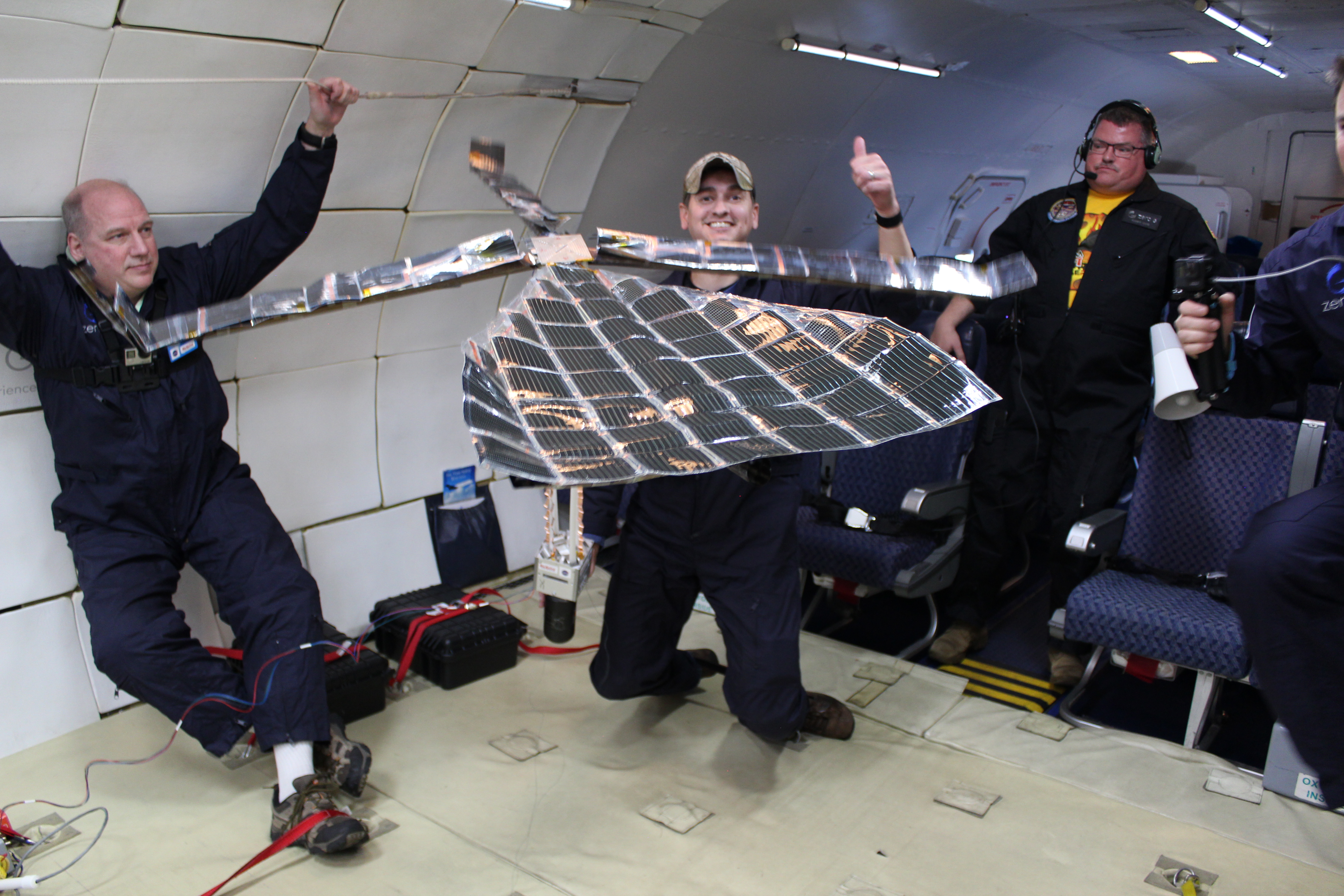

Zkoušky okvětních lístků LISA-T v Zero-g letadle.

Momentálně probíhají činnosti spojené s hlavním úkolem mise PTD-4, tedy demonstrací nových metod komunikace a získávání energie pro budoucí kosmické výpravy. Užitečný náklad tvořený polem výklopných fotovoltaických panelů s integrovanou anténou se označuje LISA-T (Lightweight Integrated Solar Array and anTenna) již zahájil vysouvání svého středového nosníku. Ten podpírá čtveřici fotovoltaických panelů a komunikačních aparátů, kterým se přezdívá okvětní lístky.
Vysunutí středového nosníku posune zatím ještě složené okvětní lístky cca metr od těla družice. Pozemní tým momentálně pracuj na řešení počátečních problémů s úplným vysunutím centrálního nosníku z LISA-T před samotným rozvinutím okvětních lístků a zahájením výroby energie a komunikačních činností.
Malé družice na misích v hlubším vesmíru vyžadují více elektrické energie, než jim může existující technologie nabídnout. LISA-T se čtyřmi okvětními lístky fotovoltaických článků využívá tenkovrstvý fotovoltaický soubor, který nabízí nižší hmotnost, menší objem a až třikrát vyšší poměr výkonu vůči hmotnosti a má také výrazně menší nároky na prostor než současné fotovoltaické systémy. Demonstrace technologie na oběžné dráze zahrnuje rozložení, provoz a sledování odolnosti tenkovrstvého pole fotovoltaických článků, které budou vystaveny okolnímu prostředí.
