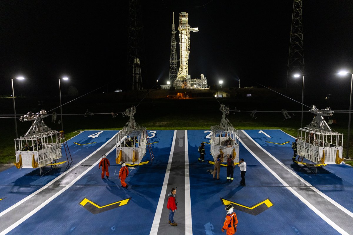

Zkoušky zahrnovaly opuštění bílé místnosti na přístupovém rameni k Orionu při plné aktivaci hasicího systému, nácvik vstupu do košů na věži mobilní vypouštěcí plošiny, opuštění prostoru startovní rampy v koších do jejich konečné stanice, nástup do obrněných pohotovostních vozidel a odjezd na bezpečné místo.
Některých zkoušek se zúčastnili i členové záložní posádky Jenni Gibbons a Andre Douglas. Při testech však v koších nikdo nejel. Hmotnost cestujících byla simulována pomocí nádrží naplněných vodou. Prověrky únikové trasy byly dokončeny 12. srpna, simultánní sjezdy košů nicméně probíhaly i v září. Například v tomto odkazu je video z testu evakuačních košů, který byl proveden 17. září.

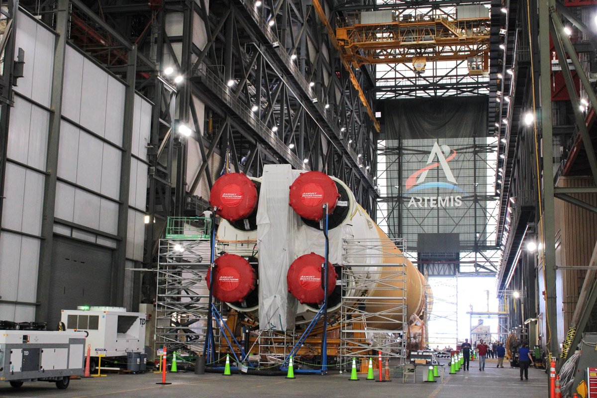

Centrální stupeň nosné rakety SLS byl vyvezen z výrobního závodu MAF v New Orleans 16. července. Na samohybných kolových dopravnících SPMT byl přepraven k nedalekému přístavišti, kde již čekal člun Pegasus.
Poté, co Pegasus 23. července dorazil do přístaviště v Kennedyho vesmírném středisku, NASA oficiálně převzala od Boeingu vlastnictví stupně. O den později byl stupeň převezen na dopravnících SPMT do montážní budovy VAB a uložen v její hlavní chodbě.
Dalším úkolem bylo provést finální přípravy stupně včetně instalace komponent systému ukončení letu FTS. Do letových počítačů umístěných v centrálním stupni byl nahrán software pro předstartovní procesy i pro start.

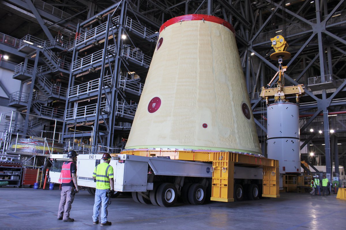

Adaptér LVSA, který se bude v konfiguraci nosné rakety nacházet nad centrálním stupněm, byl uskladněný v Marshallově středisku kosmických letů v Huntsville. Do člunu Pegasus na řece Tennessee byl naložen 21. srpna. Téhož dne Pegasus se svým nákladem vyplul.
Během cesty se krátce zastavil v Michoud Assembly Facility v New Orleans, kde vyzvedl další hardwarové prvky pro Artemis III a Artemis IV. Do přístaviště v Kennedyho vesmírném středisku Pegasus doplul 5. září. O další dva dny později byl LVSA vyzvednut kolovým dopravníkem KAMAG, který ho odvezl do sekce High Bay 4 v budově VAB.
Adaptér LVSA je nezbytný pro připojení horního stupně ICPS. Chrání také citlivou avioniku a elektrické komponenty v ICPS před intenzivními vibracemi a hlukem při startu.
