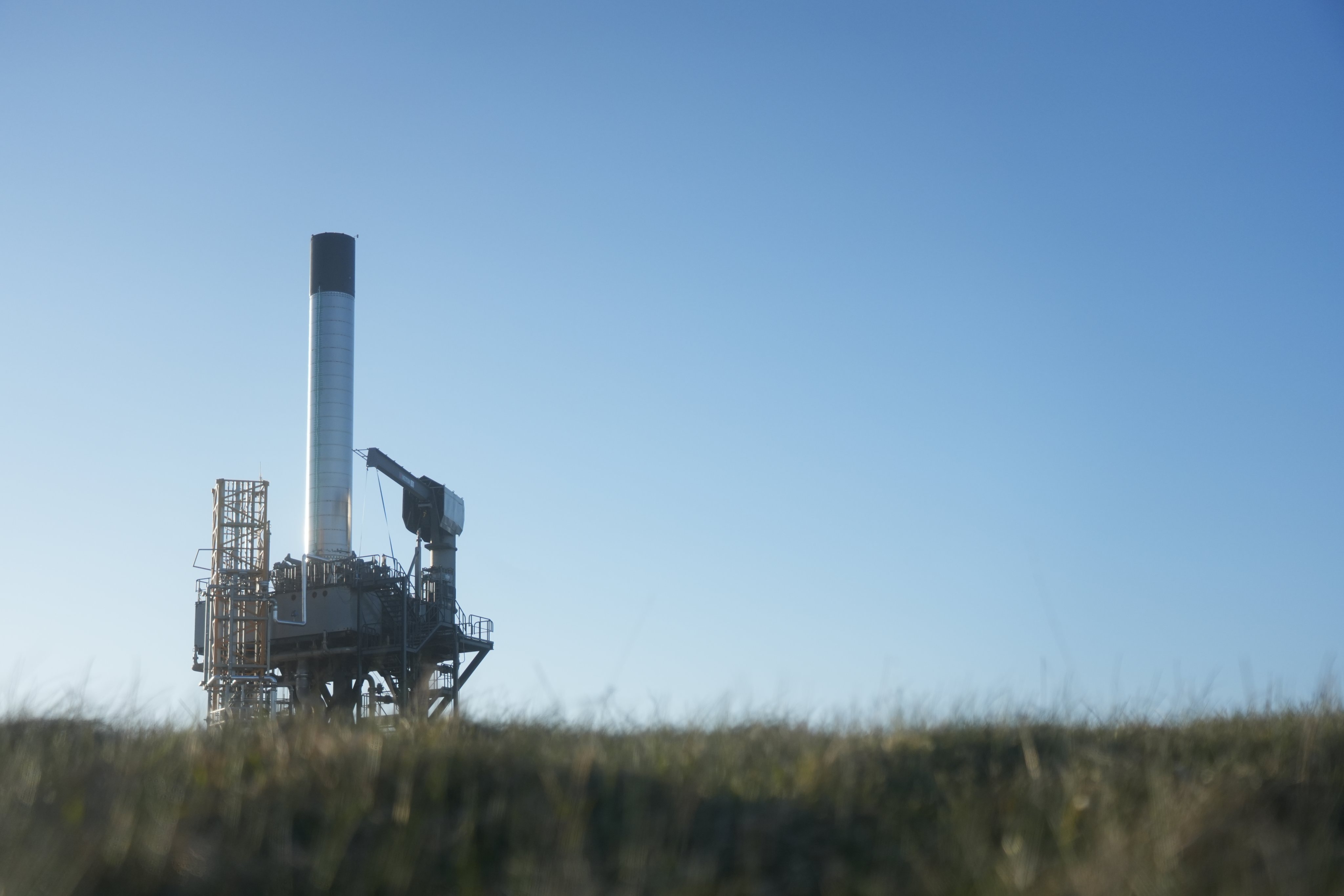

Firma RFA (Rocket Factory Augsburg) včera pozdě večer na sociální síti X oznámila, že jen o pár hodin dříve (19. srpna večer) provedla na základně SaxaVord Spaceport statický zážeh prvního stupě své rakety RFA One. Ta se mimochodem chystala na premiérový start, ke kterému mělo dojít bez bližšího upřesnění v průběhu letošního léta. Tento zážeh však vedl k anomálii, která způsobila zničení daného stupně. Nikdo při této události naštěstí nebyl zraněn. Rampa byla zabezpečena, situace je pod kontrolou a bezprostřední nebezpečí bylo zažehnáno. Firma uvedla, že úzce spolupracuje se zástupci kosmodromu a příslušnými úřady na sběru dat a informací, které by pomohly rozluštit, k čemu vlastně došlo.
Firma RFA uvedla, že potřebuje čas k analýze a zhodnocení situace. Její vývoj je založen na iteracích s důrazem na reálné zkoušky. Jde o součást filosofie firmy, která si však dobře uvědomuje zvýšená rizika spojená s tímto přístupem. RFA ještě všechny ujistila, že jejich cílem je vrátit se do běžného fungování co nejdříve to bude možné. O případných novinkách bude firma informovat na svých tradičních kanálech. Do té doby požádala všechny o trpělivost.

Je to velká škoda a povede to ke zpoždění cca o půl roku. Ale je lepší zjistit problém teď než až při ostrém startu. Měl to být první zážeh se všemi devíti motory 1. stupně. RFA One vypadá nadějně. Snad stihnou první start ještě v roce 2025.
