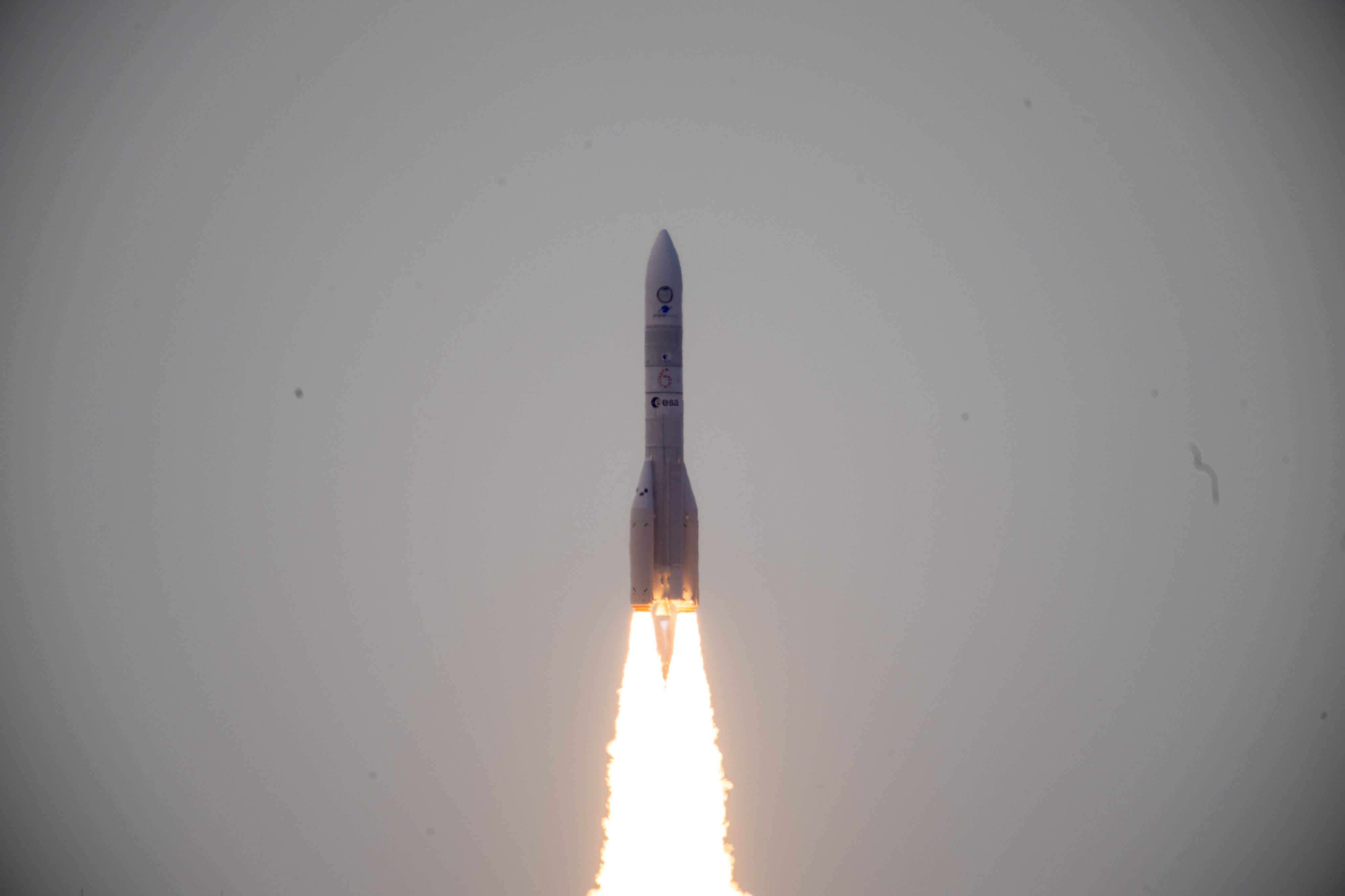

9. července ve 21:00 našeho času se na zbrusu nové startovní rampě ELA-4 kosmodromu CSG zažehly motory prvního letového exempláře rakety Ariane 6. Tento start byl pečlivě vyhlížen, protože Ariane 6 má Evropě zajistit samostatnost a nezávislost v dopravě těžších nákladů na oběžnou dráhu. Navíc české firmy se podílely nejen na stavbě dílů pro rakety, ale i pro pozemní infrastrukturu rampy. O ATC Space z Klatov, kde se vyrábějí například prstence pro pomocné motory na tuhé pohonné látky, se mluví poměrně často, ale sluší se připomenout třeba firmu UNEX z Uničova, která dodala těžkotonážní podvozky pro obslužnou věž, nebo společnost MCE ze Slaného, která vyrobila deflektor spalin pod startovním stolem. Jaký tedy byl premiérový start nové evropské rakety?
Premiérový start rakety Ariane 6.
Zdroj: https://www.esa.int/
Vzletová fáze rakety ve verzi 62 proběhla hladce. Dva pomocné motory na tuhé pohonné látky, centrální stupeň a následně i horní stupeň hladce dosáhly oběžné dráhy. Tím byla zakončena první důležitá fáze letu. Její úspěch potvrdil, že Ariane 6 je schopna dosáhnout oběžné dráhy. 56 minut po startu se raketový motor Vinci aktivoval podruhé a upravil oběžnou dráhu. Následovalo vypuštění družic, které mělo tři etapy přicházející jen v několikasekundových rozestupech. Nejprve se v čase T+1:05:56 oddělily družice OOV-Cube, Curium One, Robusta-A a také se aktivovaly experimenty YPSat a Peregrinus. O tři sekundy později byly vypuštěny družice 3Cat-4, ISTSat-1 a GRBBeta. Aktivovaly se také experimenty SIDLOC a PariSat. Jako poslední se v čase T+1:06:02 odpojily družice CURIE a Replicator.
