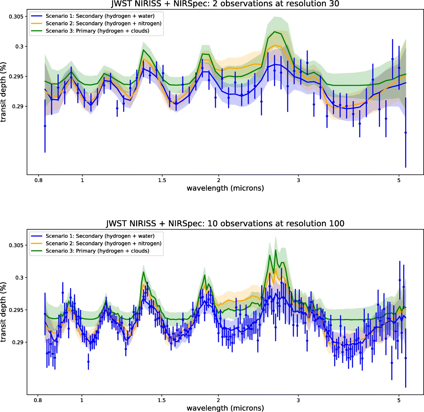

Letos v září se Nikku Madhusudhan vrátil na scénu s článkem, který by měl brzy vyjít v časopise Astrophysical Journal Letters, ale již je k dispozici coby preprint (Madhusudhan a kol., 2023). Nasadil ten nejtěžší kalibr současné astronomie, totiž teleskop Jamese Webba. Podařilo se mu napozorovat hned dva přechody planety přes hvězdu, a to 20 – 21. ledna a 1. června letošního roku. Spektrum planety v infračervených vlnových délkách 0,9 – 5,2 μm analyzovaly přístroje NIRISS (Near Infrared Imager and Slitless Spectrograph) a NIRSpec (Near Infrared Spectrograph).
Simulace pozorování pro dva tranzity a pro deset tranzitů.
Zdroj: https://media.springernature.com/
V datech se velmi přesvědčivě ukázal metan a oxid uhličitý, oba v zastoupení kolem 1 %. Zajímavé je, že se nepodařilo potvrdit vodní páru – dřívější signály, které byly za vodní páru považovány, měl asi na svědomí spíše metan. To však nemusí nutně znamenat, že na planetě žádná voda není. Data totiž poukazují i na možný výskyt mraků nebo mlhy, a vodní pára by se mohla skrývat v nižších vrstvách atmosféry pod mraky, kde není spektroskopicky snadno zjistitelná. Neméně pozoruhodná je absence čpavku, který je ve vodíkových atmosférách obvyklý (alespoň tedy v naší Sluneční soustavě).
