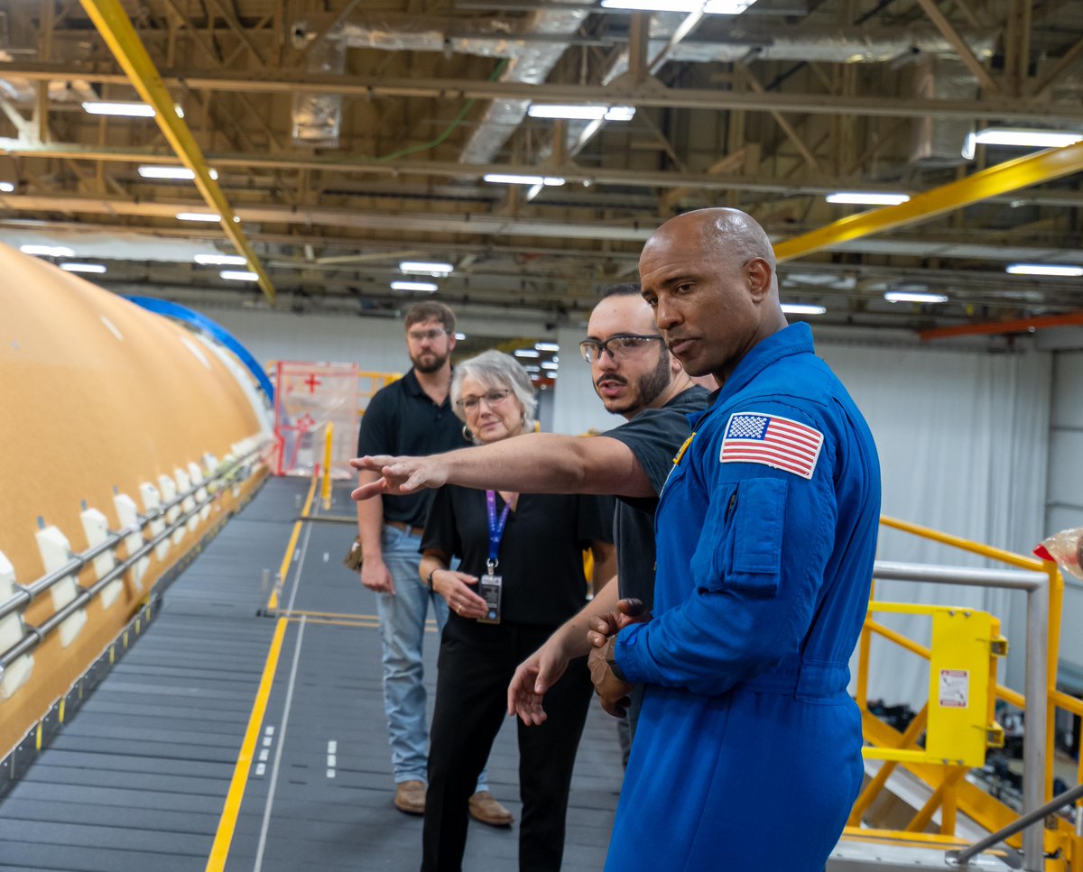

Pilot mise Artemis II Victor Glover na obhlídce centrálního stupně rakety SLS
Po konstrukčním spojení, udržujícím motory v bezpečné konfiguraci, budou dokončena i palivová a elektrická spojení motorů se stupněm a budou odstraněna pozemní podpůrná zařízení. Poté proběhnou kontroly těsnosti připojení motorů pomocí helia vháněného do potrubí.
Po dokončení montáže budou obě nádrže natlakovány a bude proveden integrovaný funkční test FIFT. Test bude trvat přibližně měsíc. Půjde o sérii testovacích případů různých systémů centrálního stupně. Tyto případy budou spočívat v zadání příkazu a přijetí výsledku činnosti. Takto bude otestována komunikace mezi všemi systémy. Například komponenty v motorové sekci musí reagovat na příkaz z avionických boxů umístěných v horní části stupně. Ale i naopak, letové počítače musí zareagovat na simulované vypnutí motorů. V rámci FIFT budou také testovány nádrže a stav baterií.
Test FIFT bude součástí kontrol a dokumentace stupně, které budou předcházet jeho převzetí agenturou od výrobce.
V listopadu nebo v prosinci má být centrální stupeň o délce 64,6 metru převezen pomocí kolových dopravníků z MAF k nedalekému přístavišti. Zde již bude čekat člun Pegasus. Po naložení bude stupeň přepraven do přístaviště v Kennedyho vesmírném středisku a odtud opět na kolových dopravnících do montážní haly VAB.

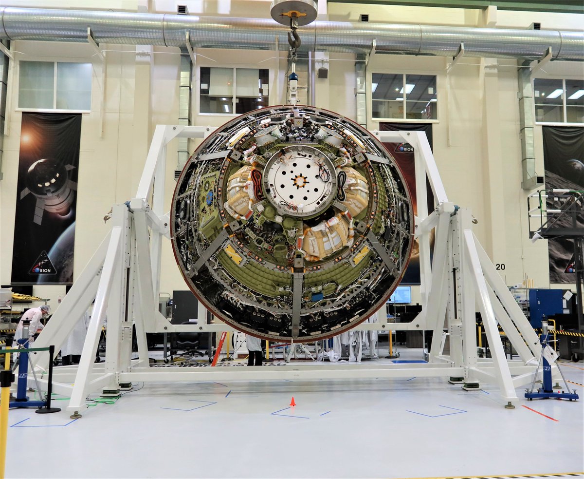

Během akustických testů, za extrémního hluku v úrovních od 128 do 140 decibelů, byly pomocí tenzometrů, akcelerometrů a dalších senzorů měřeny účinky různých úrovní akustických vibrací na modul. Účelem testů bylo prokázat, že modul odolá vibracím, kterým bude vystaven během startu nosné rakety a během kosmického letu. Testy byly dokončeny 13. srpna.
Po testu byl modul pro posádku přesunut zpět na pracovní stanici a souběžně byla analyzována testovací data. Na pracovní stanici tým dokončil instalaci vnějších panelů a provedl několik testů, aby se ujistil, že je modul připraven ke spojení se servisním modulem. Jejich spojení má proběhnout v buňce FAST, což je buňka určená pro konečnou montáž a testování systémů. Oba moduly budou sešroubovány čtyřmi pyrotechnicky oddělitelnými šrouby do kompletní 7,3 metru vysoké kosmické lodi.
Příprava modulu pro posádku je primární kritickou cestou k dosažení startovní připravenosti mise Artemis II. Podle harmonogramu ze 7. března měl být modul pro posádku spojen se servisním modulem na konci června, s dvouměsíční rezervou v plánu vedoucímu ke startovní připravenosti mise Artemis II na konci listopadu 2024. Ani do konce září však žádné zprávy o spojení modulů nepřišly. Rezerva v plánu byla vyčerpána a start je nyní reálný až v roce 2025.
