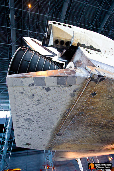

Druhá část byl tzv. AEV (Aerothermoelastic Vehicle) určený pro průzkum charakteristiky flutteru (chvění) na náběžné straně a oscilačních tlaků na klapce, která byla součástí tvaru trupu. Pro lepší představu připomenu raketoplán, který právě využíval řídící aerodynamickou klapku, tzv. Body flap. Program ASSET měl začít roku 1959, ale tento první pokus nevyšel. Důvodem bylo, že v prvních plánech bylo počítáno s využitím rakety Scout, jako nosiče, ale problém byla kompatibilita s dalšími nosiči, které byly plánované jako další stupně nosného systému. Druhý pokus z roku 1960 byl už úspěšnější a program s opravdu dlouhým názvem se rozběhl. Vývoj použitého nosiče měl poměrně zajímavý průběh, když roku 1961 plánovači projektu udělali průzkum mezi nosiči dostupnými v té době. Zjistili, že kromě uvažované rakety Scout přichází v úvahu i výkonnější nosič Thor od firmy Douglas a Thor-Delta. V té době navíc docházelo k návratu raket Thor (IRBM – Intermediate Range Ballistic Missiles) z Velké Británie, kde sloužily jako „nukleární hlídka“. Právě parametry rakety a kompatibilita s možnými dalšími stupni rakety předurčila Thor, jako hlavní nosič pro ASSET.

Body flap raketoplánu Discovery
Zdroj: lunarcabin.com
