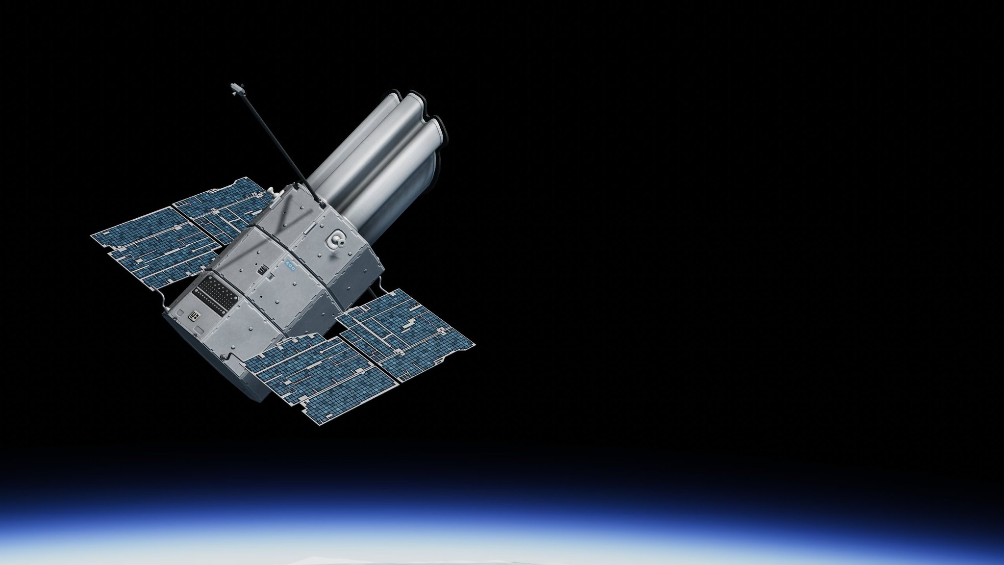

V minulých článcích naší minisérie o fyzikálních observatořích jsme téměř zcela ignorovali ultrafialové záření. To asi nemusíme blíže představovat. Pokud jezdíte k moři nebo chodíte do hor, asi ho dobře znáte, neboť právě před ním chrání opalovací krémy. I ultrafialové záření je pro astronomy zajímavé, proto se mu dnes budeme věnovat hned ve dvou bodech.
První z nich je mise amerického programu Explorer, která měla za cíl studovat vývoj hvězd a galaxií. Tomu odpovídá i její název Galaxy Evolution Explorer (GALEX). Observatoř měla 2,5 metru na délku, jeden metr na šířku a hmotnost 280 kilogramů. O pozorování se staral 50 centimetrů velký Ritcheyho – Chrétienův dalekohled se zorným polem o průměru 1,2 stupně (více než Měsíc v úplňku). GALEX disponoval dvěma detektory, jeden snímal blízké ultrafialové záření o vlnových délkách 175 – 280 nanometrů, druhý vzdálené ultrafialové záření vlnových délek 135 – 174 nanometrů.
Zorné pole teleskopu v porovnání s velikostí Měsíce.
Do kosmického prostoru teleskop vynesla koncem dubna 2003 raketa Pegasus. Vzlet byl úspěšný a podařilo se i rozložit solární panely. Sondu se povedlo také navést na správnou oběžnou dráhu. Ta byla téměř kruhová s perigeem ve výšce 691 kilometrů, apogeem ve výšce 697 kilometrů a sklonem vůči rovníku 29 stupňů. Jeden oběh Země zabral observatoři 98 a půl minuty.
První pozorování provedl teleskop v květnu 2003 a bylo věnováno památce astronautů, kteří o tři měsíce dříve zahynuli na palubě raketoplánu Columbia. GALEX nasnímal oblast v souhvězdí Herkula, neboť právě ta byla přímo nad raketoplánem v okamžiku, kdy s ním řídící středisko ztratilo kontakt. Tím začala vědecká část mise, která měla původně trvat dva a půl roku. Nakonec teleskop fungoval více než deset let a přečkal i poruchu jednoho z detektorů a zásadní problémy s financováním. K deaktivaci observatoře došlo až na konci června 2013.
NGC 6744, jak ji viděl dalekohled GALEX.
Zdroj: https://www.nasa.gov/
GALEX studoval hvězdy a galaxie staré až 10 miliard let. Provedl celooblohovou přehlídku, hloubkový průzkum vybraných objektů a taktéž detailně studoval 200 nám nejbližších galaxií. Navíc se povedlo uskutečnit tři spektroskopické průzkumy na vlnových délkách 135 – 280 nanometrů. Hlavní cíl představovalo nasnímání stovek tisíc galaxií a určení vzdálenosti pro každou z nich. Astronomové chtěli rovněž stanovit rychlost tvorby hvězd v jednotlivých galaxiích.
Kromě těchto základních cílů měl GALEX za úkol také připravit půdu pro budoucí pokročilejší ultrafialové mise, zkoumat raný vesmír a pomoci lépe pochopit temnou hmotu nebo černé díry. Toho se GALEX snažil dosáhnout ve spolupráci s mnoha dalšími kosmickými observatořemi, z nichž vyzdvihněme především velké teleskopy Hubble, Spitzer a Chandra. Celkově lze misi hodnotit jako velmi úspěšnou, víceméně splnila zadané cíle, překonala výrazně původně plánovanou dobu činnosti a umetla cestu pro další mise pracující v ultrafialové části spektra.

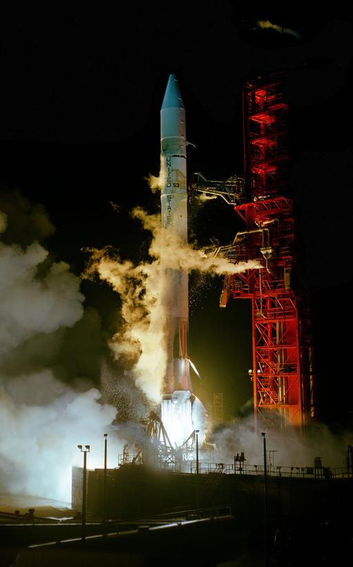

Gama záření ze vzdálených zdrojů se nedá pozorovat jinak, než skrze kosmické observatoře. Proto už od 60. let vesmírné agentury vypouštěly do kosmického prostoru různé družice zaměřených právě na tuto oblast. V 70. a 80. letech vedla americká NASA i speciální program zaměřený na rentgenové a gama záření. Jmenoval se High Energy Astronomy Observatory Program (HEAO) a v jeho rámci se do kosmického prostoru podívala i velká gama družice HEAO-3.
Po odborné stránce projekt řídilo Marshallovo středisko NASA. Hlavním vědcem byl Thomas Parnell a vedoucím celé mise John Stone. 2 660 kilogramů těžkou družici vyrobila firma TRW Inc. Na palubě se nacházely tři vědecké přístroje. Dva experimenty byly zaměřeny na studium kosmického záření, jeden hlavní potom na gama záření.
Start rakety Atlas Centaur s observatoří HEAO-3.
Zdroj: https://cache.getarchive.net/
Do kosmického prostoru vynesla HEAO-3 v září 1979 raketa Atlas Centaur startující z Kennedyho vesmírného střediska na Floridě. Ta fungovala bezchybně a umístila observatoř na správnou oběžnou dráhu, která měla perigeum ve výšce 486 kilometrů, apogeum ve výšce 505 kilometrů. Sklon vůči rovníku činil 43,6 stupně a jeden oběh trval družici 94 a půl minuty.
