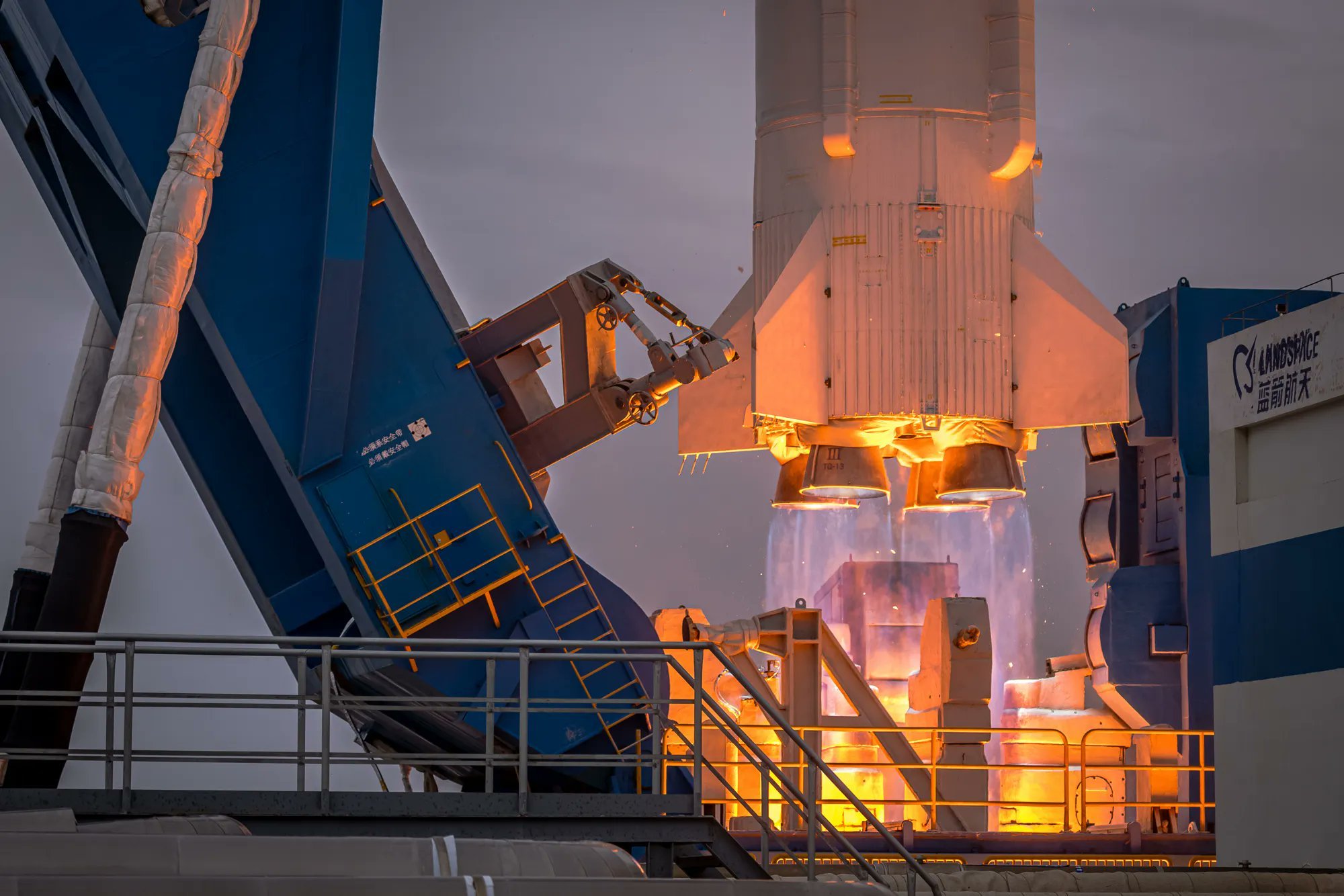

Zhuque-2 je první úspěšnou metanovou raketou
Ani Starship, ani Vulcan, ani Teran-1, ani New Glenn. První raketou spalující metan a kyslík (zkráceně metalox), která dosáhla oběžné dráhy, se stala Zhuque-2 (Ču-čchüe-2) od čínské firmy LandSpace. Při svém prvním startu vloni v prosinci sice selhala, ale když dnes ve 3:00 SELČ odstartovala z kosmodromu Jiuquan, už fungovala správně a dosáhla oběžné dráhy. Jelikož šlo o ověřovací let, nenesla na palubě žádnou družici. I tak ale bude navždy zapsána jako první raketa spalující metan, která dosáhla oběžné dráhy.
Start Zhuque-2
Start Zhuque-2
Zhuque-2 (v překladu Červený pták) měří na výšku 49,5 metru a průměr jejího těla činí 3,35 m. Tento středně silný nosič je schopen dopravit až šest tun nákladu na dráhu ve výšce 200 kilometrů nad Zemí, případně čtyři tuny na dráhu SSO ve výšce 500 kilometrů. Při vývoji rakety byl metan zvolen z ekologických a ekonomických důvodů. Podle firmy LandSpace byla cena pohonné směsi snížena o 50 – 90 % oproti podobným čínským raketám. Metan navíc představuje netoxické, životní prostředí výrazně méně znečišťující a modernější řešení než hypergolické látky používané na prvních řadách raket Dlouhý pochod, byť se stále jedná o skleníkový plyn. Firma LandSpace při vývoji Zhuque-2 v maximální možné míře využívá komerčně dostupné součástky, díky čemuž mohla cena vývoje rakety výrazně klesnout.
Raketa Zhuque-2 při svém druhém (prvním úspěšném) startu.
První stupeň rakety s motivem červeného ptáka je osazen čtyřmi motory TQ-12 na kapalný metan a kyslík, přičemž jde o první čínské motory využívající tuto směs. Motory mají otevřený pracovní cyklus, který je jednodušší než jiné aktuální metanové motory – třeba Raptor od SpaceX, nebo BE-4 od Blue Origin. Někdy se můžete setkat s informací, že první stupeň pohání TQ-13, to je však pouze označení souboru čtyř motorů TQ-12. Ty při startu produkují tah 268 tun, přičemž raketa váží 219 tun, což vytváří poměr tahu vůči váze 1,22. Motory TQ-12 mají průměr trysky 1,5 metru a spalují směs ve směšovacím poměru 3,5 dílu kyslíku na jeden díl metanu podle hmotnosti. Specifický impuls na hladině moře činí 284,5 s. Motor TQ-12 byl poprvé zažehnut v květnu 2019 v rámci příprav na certifikaci motorů pro let. Firma LandSpace už připravuje vylepšenou verzi TQ-12A s lepším tahem, specifickým impulsem i hmotností.
Druhý stupeň pohání jediný motor TQ-12, kterému s vektorováním tahu pomáhají čtyři Vernierovy motory TQ-11. To se však již brzy změní, protože firma připravuje vylepšení v podobě motoru TQ-15A, který bude schopen naklánění, takže Vernierovy motorky už nebudou potřeba. Jakmile druhý zážeh skončil, postaraly se motory TQ-11 o závěrečné naveden na cílovou dráhu, což je díky jejich nižšímu tlaku přesnější. U rakety Zhuque-2 se ještě sluší zmínit, že by se mohla v budoucnu dočkat znovupoužitelnosti prvního stupně. Firma LandSpace zatím nesdělila bližší detaily, ale už víme, že se motor TQ-12A vyvíjí se schopností provádět opakované zážehy, což by bylo nezbytné, pokud by se firma rozhodla pro motorická přistávání prvních stupňů.
