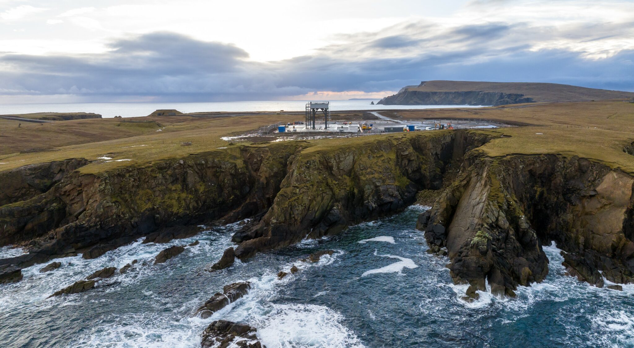

Kosmodrom SaxaVord Spaceport v nejsevernější části Velké Británie. Obr: RFA

Další doménou RFA mají být velmi nízké náklady. Základní cena se má pohybovat už od 3 000 dolarů za kilogram na oběžnou dráhu se startem z kosmodromu SaxaVord. Což bude v podstatě první komerční kosmodrom v kontinentální Evropě. Do budoucna pak společnost plánuje vetší rakety a rozvoj raketových technologií v Evropě. Zásadní je hlavně pohon. V červenci 2021 se společnost RFA stala první firmou v Evropské unii, která úspěšně vyvinula a otestovala motor s postupným spalováním a provedla úspěšnou zkoušku zážehu. Tím se RFA stala teprve třetí komerční společností na světě, která úspěšně otestovala raketový motor s uzavřeným pracovním cyklem ve velkém měřítku. V srpnu 2022 následovala kampaň vrcholící zážehem motoru Helix v letové konfiguraci s celkovou dobou hoření 74 sekund. Tentýž motor byl třikrát zažehnut a řízeně zastaven, aniž by bylo nutné vyměnit jakékoli komponenty a poslední milník otestoval motor v plné délce 280 sekund. Technologie s uzavřeným pracovním cyklem se vyznačuje vyšší účinností a výkonem ve srovnání s konvenčními raketovými motory s otevřeným cyklem. Částečně nespálené výfukové plyny z turbočerpadla jsou přiváděny do hlavní spalovací komory, čímž se zamezuje uvolňování nespáleného paliva. Recyklace výfukových plynů výrazně zvyšuje účinnost nosné rakety a zároveň snižuje náklady na start.
