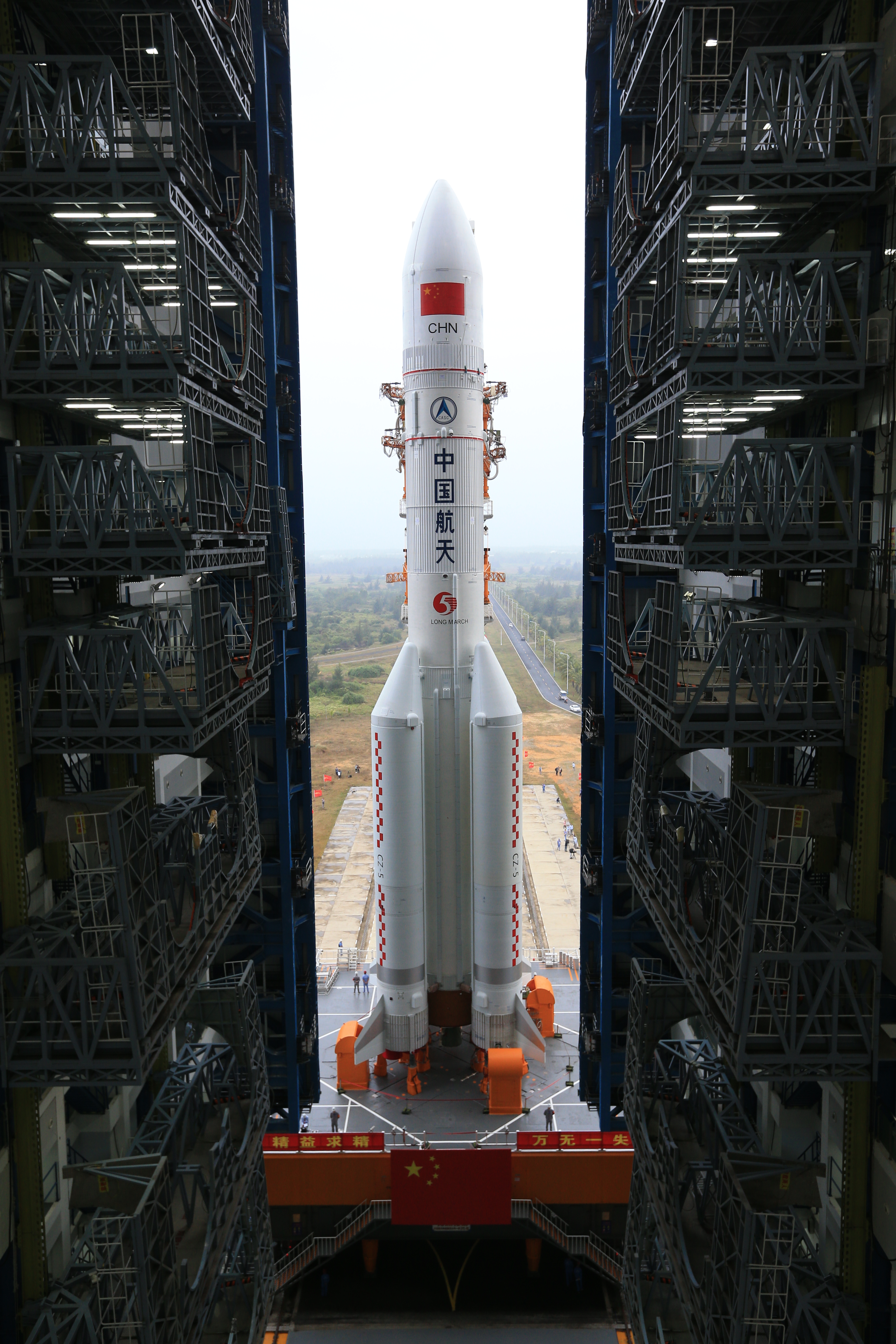

V květnu 2020 se kosmická loď nové generace XZF-SC úspěšně vrátila ze své nepilotované mise z eliptické oběžné dráhy Země. Servisní modul lodi byl v prodloužené lunární konfiguraci se schopností změny rychlosti o přibližně 2000 m/s. Bylo zřejmé, že existuje snaha dostat loď v tomto desetiletí na dráhu k Měsíci. Předběžný technický vývoj nosné rakety pro pilotované mise k Měsíci začal již v roce 2017. Podle oficiální zprávy kosmické agentury CNSA byl v říjnu 2019 pod dohledem úřadu CMSEO úspěšně proveden akceptační přezkum této rakety. Zpráva uvádí, že po mnoha kolech demonstrací a vývoje šlo o klíčový krok v rámci dlouhodobého plánu CMSEO vyvinout raketu pro pilotované mise k Měsíci. Raketa o délce 87 metrů, hmotnosti asi 2200 tun a tahu téměř 2700 tun má mít nosnost na dráhu k Měsíci nejméně 25 tun. Je založena na technologii současné nejsilnější čínské rakety CZ-5, z níž plně zdědí například vyspělou technologii motorů a systému řízení letu. Podle zprávy bude konkrétní plán vývoje rakety v dalších opatřeních průběžně aktualizován.

Hlavním dodavatelem techniky pro čínský kosmický program je státní společnost CASC (China Aerospace Science and Technology Corporation). CASC má řadu podřízených subjektů, například CALT (China Academy of Launch Vehicle Technology), která mimo jiné navrhuje, vyvíjí a vyrábí nosné rakety. Dne 24. června 2021 měl Long Lehao, hlavní konstruktér raket v CALT, prezentaci na Hongkongské univerzitě. Dosud bezejmennou raketu navrhovanou pro rané pilotované mise k Měsíci, kterou CALT nadále vyvíjí na základě pověření od úřadu CMSEO, představil pod označením CZ-5DY. Písmena DY znamenají 登月, tedy přistání na Měsíci. V infografice je pod logem společnosti CASC napsáno „dosáhnout přistání s posádkou na Měsíci před rokem 2030“. Zobrazené schéma přistání na Měsíci využívá dva starty raket CZ-5DY a následné setkání pilotované lodi s lunárním landerem na oběžné dráze Měsíce.

Hmotnost rakety je uvedena 2211 tun, tah 2680 tun, nosnost na nízkou oběžnou dráhu Země 70 tun a na přechodovou dráhu k Měsíci 27 tun. V každém ze tří bloků prvního stupně o průměru pět metrů je sedm motorů YF-100K, které jsou vylepšenou verzí současných motorů YF-100 na RP-1/LOX z prvního stupně současné rakety CZ-5. Ve druhém stupni jsou dva motory YF-100M, což je vakuová verze motoru YF-100K. Ve třetím stupni jsou tři motory YF-75D na LH2/LOX, v současnosti používané ve druhém stupni rakety CZ-5. V pravé části prezentace je znázorněna dvoustupňová verze rakety s pouze centrálním blokem prvního stupně pro pilotované lety kosmické lodi XZF-SC na nízkou oběžnou dráhu Země.
