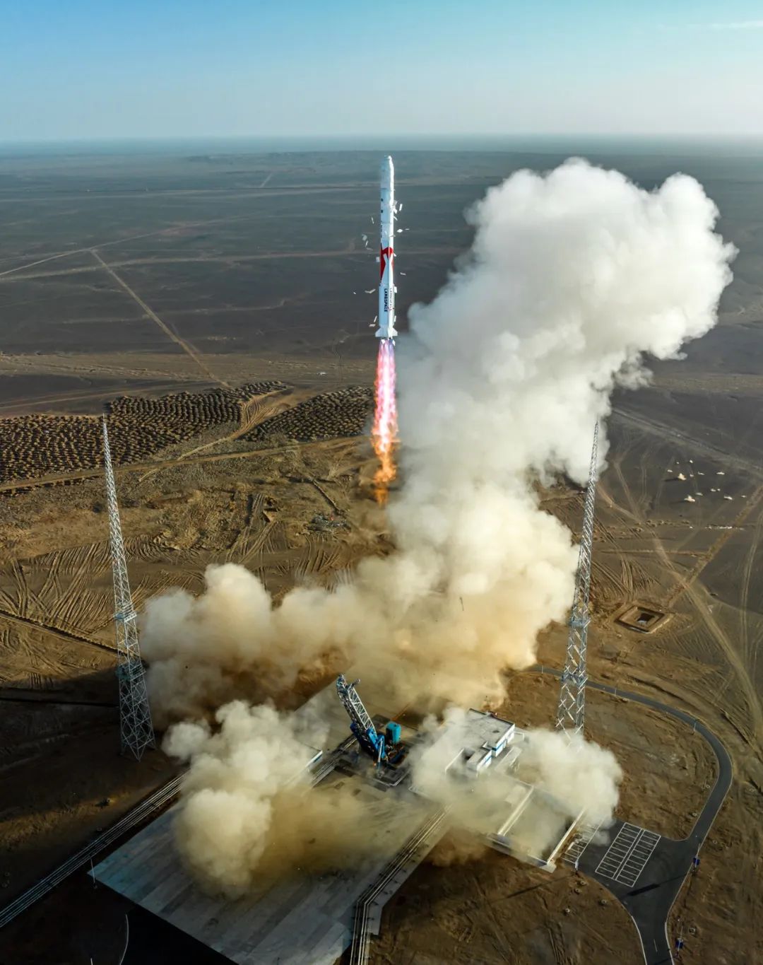

První pokus o orbitální let rakety spalující metan, nebyl úspěšný. Raketa Zhuque-2 od čínské firmy LandSpace se 14. prosince okolo 9:30 vydala z kosmodromu Jiuquan vstříc sun-synchronní oběžné dráze. Nosič ovšem selhal a k dosažení oběžné dráhy mu chyběly z zhruba 2 km/s. Z videí, která se následně objevila na čínských sociálních sítích, se zdá, že nosiči správně fungoval první stupeň a bez závad proběhlo i jeho vypnutí. K závadě tedy došlo až v pozdější fázi letu, kdy pracoval druhý stupeň rakety a mělo dojít k přechodu z hlavního na Vernierovy motory. Firma zatím nevydala oficiální prohlášení o neúspěšném pokusu. I to můžeme považovat za důkaz, že nosič selhal, jelikož pozdní oznámení výsledků jsou v Číně většinou spojena se špatnými zprávami.
Premiérový start rakety Zhuque-2
Na snímcích, které se z řídícího střediska rozšířily, bylo vidět, že si raketa vedla dobře až do času zhruba 5 minut po startu. Při rychlosti přibližně 5 km/s zřejmě druhý stupeň potkala závada během vypnutí hlavního motoru, kdy poté nedošlo k urychlení nákladu na orbitální rychlost. Taková závada by byla podobná té, která potkala raketu Zhuque-1. V této fázi letu se měl hlavní motor druhého stupně vypnout, zatímco čtveřice Vernierových motorů měla dokončit závěrečnou fázi tohoto zážehu. Podobně to mají i rakety Dlouhý pochod 2, u kterých je závěrečná fáze obsloužena Vernierovými motory.
Na základě požadovaného letového profilu se zdá, že Vernierovy motory fungovaly normálně až do vypnutí motoru na druhém stupni, jelikož se do této chvíle letový profil neodchyloval od požadované trajektorie. Vzhledem k podezření, že Vernierovy motory a hlavní motor druhého stupně mají mnoho společných součástek, mohlo dojít k selhání jedné z těchto společných součástí při vypnutí hlavního motoru, což následně způsobilo předčasné vypnutí Vernierových motorů.
Raketa Zhuque-2 měla původně startovat už 3. prosince, ale nevyhnuly se jí odklady. Až 5. prosince Hary Stranger informoval, že raketa dosáhla vzletové rampy 96 na kosmodromu Jiuquan. O několik dní později byl nosič vztyčen a začala jeho závěrečná předstartovní příprava. Nákladem při premiérovém startu bylo několik družic bez určení hlavního nákladu, šlo tedy o tzv. sdílený start. Neoficiální informace hovoří o tom, že na palubě rkaetyZhuque-2 bylo při její premiéře 14 družic. Jelikož nosič nedosáhl oběžné dráhy, byly všechny družice při návratu do atmosféry nad Indickým oceánem zničeny.

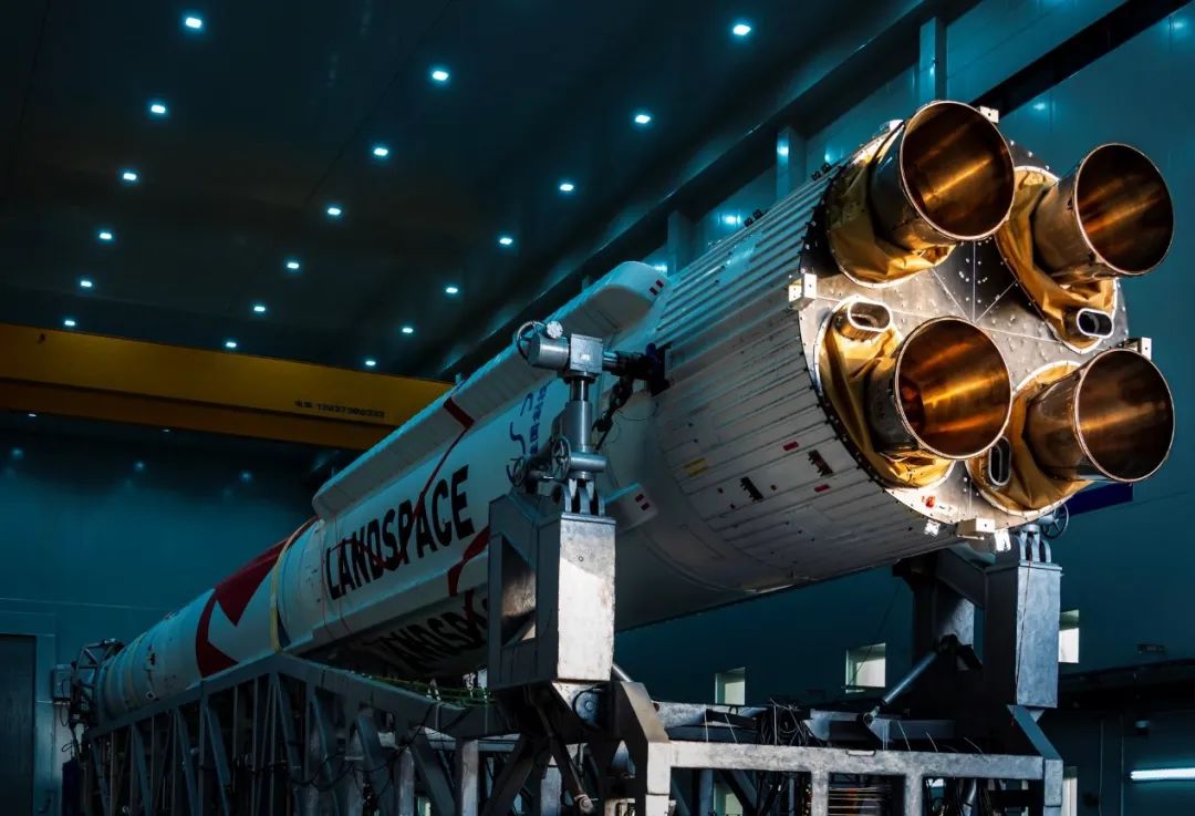

První stupeň rakety ZQ-2 je poháněn čtveřicí kyslíko-metanových raketových motorů TQ-12. Jde o první čínské raketové motory na metan a také první metanové motory na celém světě, které se pokusily o let na oběžnou dráhu. Jedná se o motory s otevřeným pracovním cyklem, které se konstrukčně podobají raketovým motorům Merlin, ale používají jiné pohonné látky. Jeden motor generuje tah 658 kN, což zajišťuje celkový tah prvního stupně 2 632 kN při specifickém impulsu 284,5 s. Motor byl poprvé sestaven v květnu 2019, kdy prošel i prvním statickým zážehem. Už v říjnu stejného roku zvládal dlouhé zážehy trvající 200 sekund. V lednu 2021 motory prošly sérií dlouhých zážehů, které měly prověřit, že jsou připraveny k instalaci do prvního stupně nosiče. V červenci 2022 firma LandSpace oznámila, že vyrobila již 37. raketový motor TQ-12 a celková doba testů přesáhla 20 000 sekund (lehce přes 5,5 hodiny). Firma do budoucna plánuje tyto motory na prvním stupni rakety nahradit vylepšenou verzí TQ-12A. Tento motor by měl poskytovat vyšší tah při specifickém impulsu o 40 sekund vyšším a aby toho nebylo málo, má mít i výrazně sníženou hmotnost. Aktuální výrobní tempo umožňuje postavit jeden motor za měsíc.

Společnost LandSpace se netají svým záměrem dále vyvíjet nové varianty rakety Zhuque-2. Varianta ZQ-2A by měla vypadat jako klasická „dvojka“, jen by měla mít protáhlejší tělo. Naopak varianty ZQ-2B a ZQ-2C mají dostat pomocné urychlovací stupně, které by navýšily nosnost rakety až k hranici 32 tun na LEO. Časový harmonogram vývoje těchto verzí však nebyl stanoven. Firma by také ráda z rakety ZQ-2 udělala znovupoužitelný nosič, přičemž prvním krokem je schopnost motorů TQ-12 provádět opakované zážehy, což se poprvé podařilo na testovacím stanovišti v roce 2022. Plány počítají až s dvacetinásobným použitím. Z tohoto pohledu je zajímavé, že centrální stupeň rakety ZQ-2 není vybaven centrálním motorem, což je pro přistávání vhodnější. Pro zajištění symetrického tahu tedy bude potřeba zažehnout dva motory, které však budou mít poměrně velký tah. To naznačuje, že motoryTQ-12 budou schopné dost výrazně „přiškrtit“ svůj tah.
Vývoz rakety Zhuque-2. Ve spodní části prvního stupně je dobře vidět čtyři motory TQ-12.
