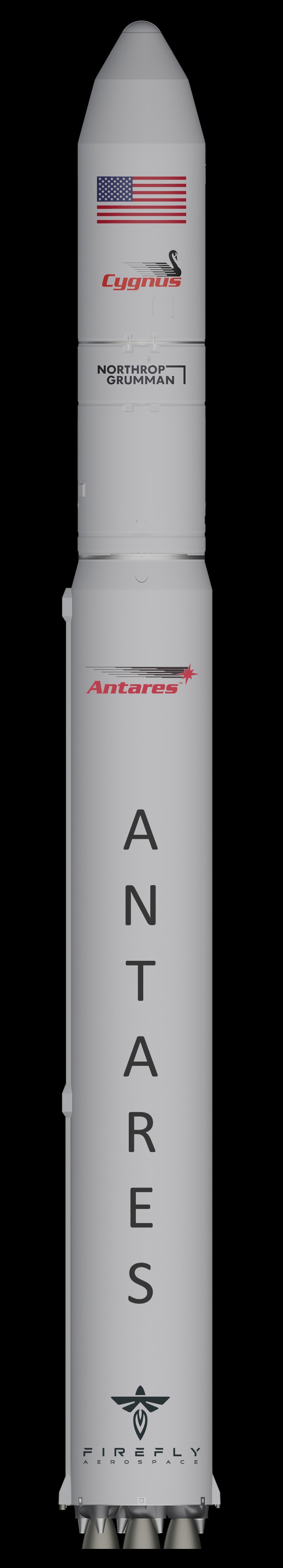

Vizualizace Antaresu 330 - nový první stupeň vznikne díky spolupráci Northrop Grumman a Firefly Aerospace.
Vizualizace Antaresu 330 – nový první stupeň vznikne díky spolupráci Northrop Grumman a Firefly Aerospace.

Firma Northrop Grumman proto přistoupila k ráznému kroku, kterým vyřeší oba aktuální problémy. Navázala spolupráci se společností Firefly Aerospace a výsledkem má být nový první stupeň pro rakety Antares postavený z čistě amerických součástek a nový středně silný nosič, který má sloužit komerčním i civilním zakázkám, ale i misím národní bezpečnosti.
„V rámci naší spolupráce nejprve vyvineme plně domácí verzi naší rakety Antares verze 330, která bude sloužit k zásobování Mezinárodní kosmické stanice loděmi Cygnus. Následovat bude zbrusu nová nosná raketa střední kategorie,“ uvedl Scott Lehr, viceprezident a generální ředitel Northrop Grumman pro starty a obranné raketové systémy a dodal: „Firmy Northrop Grumman a Firefly pracují na společné strategii a plánu technického rozvoje, aby dokázaly naplnit současné i budoucí požadavky na nosné rakety.“
Velkou výhodou je, že pohonné systémy, se kterými má firma Firefly zkušenosti, používají stejné pohonné látky (kapalný kyslík a letecký petrolej) jako první stupně raket Antares, což minimalizuje náklady na vylepšení startovní rampy. Raketa Antares ve verzi 330 má mít na prvním stupni sedm raketových motorů Miranda od firmy Firefly.
Při vývoji se mají v širokém měřítku uplatnit dosavadní zkušenosti firmy s kompozitními technologiemi pro stavbu struktur a nádrží prvního stupně. Northrop Grumman do společného produktu přidá osvědčenou avioniku a software, konstrukci horního stupně i samotný motor Castor 30XL, ale také osvědčené postupy po integraci nosiče a provoz na rampě. Nový první stupeň by měl také výrazně zvýšit nosnost rakety Antares.
„Ve firmě Firefly jsme hrdí, že jsme průkopníkem v novém vesmírném průmyslu. Spolupráce s osvědčeným průkopníkem vesmírného průmyslu, jako je Northrop Grumman, nám pomůže v tomto průlomu pokračovat,“ konstatoval Peter Schumacher, dočasný generální ředitel firmy Firefly. Zmíněné zvýšení nosnosti u Antaresu 330 umožní firmě Northrop Grumman podpořit dosavadní kontrakty, ale také rozšíří plány na budoucí mise.

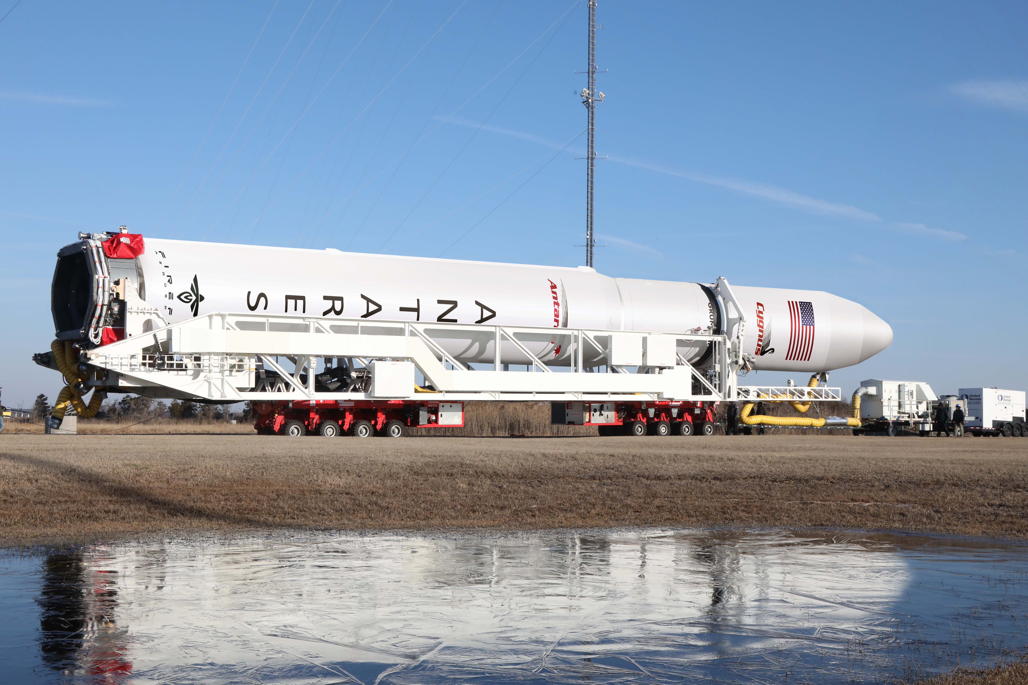

Takto by mohl Antares 330 vypadat na startovní rampě.
