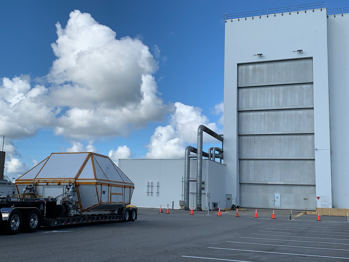

Přeprava kabiny Orionu pro Artemis 3 do budovy O&C, říjen 2021

15. října NASA oznámila, že hermetizovaná kabina Orionu pro Artemis 3, svařená v továrně MAF v New Orleans, byla dopravena do budovy O&C v Kennedyho vesmírném středisku. Lockheed Martin zde zahájí vybavování kabiny systémy potřebnými pro kosmický let. Airbus Defence and Space vybavuje servisní modul Orionu pro Artemis 3 vnitřními systémy ve své hale v německých Brémách.
