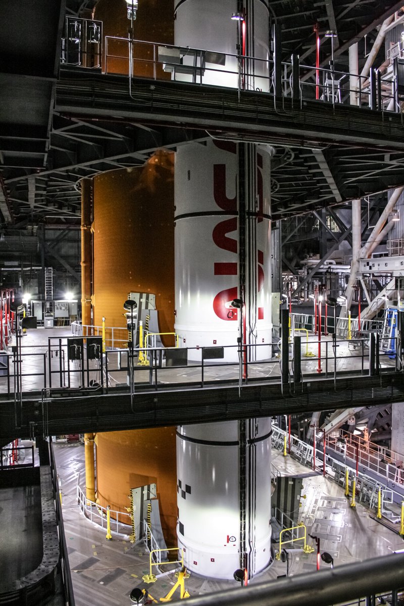

Odložení těchto prací nebylo pro celkový plán kritické a pomohlo provést bez přerušení jiné, paralelně probíhající práce. Týmy otevřely přístupové dveře do vnitřních částí centrálního stupně vyjma nádrží. V neděli 11. července technici vstoupili do motorové sekce. Uvnitř instalovali interní pracovní plošiny a zahájili kontroly a údržbu. Odstranili přístroje pro pozemní testy provedené ve Stennisově středisku, nainstalovali kabeláž a testovací přístroje pro budoucí test uvolnění obslužných ramen a pro integrovaný modální test. Další přístrojové vybavení pro modální test osadili na vnější povrch SLS. Zapojili také kabeláž mezi centrálním stupněm a boostery.
Z vnější části motorové sekce technici odvzdušnili potrubí a připojili je na systémy dvou čerpacích stojanů TSMU. Oba TSMU jsou umístěny na podlaze mobilní vypouštěcí plošiny. Nejprve bylo integrováno potrubí vedoucí z TSMU kapalného kyslíku, poté z TSMU kapalného vodíku. Na centrálním stupni nastavili konektory pro připojení přístupových ramen, vyklápěných z věže vypouštěcí plošiny. Po dokončení příprav bylo z věže plošiny vyklopeno obslužné rameno CSITU a jeho kabely byly připojeny do konektorů v desce na intertanku. Koncem července bylo vyklopeno i rameno CSFSU a připojeno k desce nacházející se na předním lemu centrálního stupně.
SLS uvnitř přístupových plošin, srpen 2021
