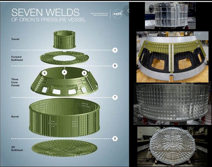

Zatím sice proběhl pouze jeden testovací let lodi Orion, ale v dalších letech se počítá s hojným využíváním této americké lodi. Ta by měla v rámci programu Artemis vozit astronauty k Měsíci, aby se lidé připravili na budoucí pilotované výpravy k Marsu. Práce na misi Artemis I jsou již téměř hotové, příprava mise Artemis II také utěšeně pokračuje a pokrok se nevyhýbá ani přípravě lodí pro další mise. Nedávno mohla agentura oznámit dokončení svařování přetlakové kabiny Orionu pro misi Artemis III. Jde o základní konstrukci vzduchotěsného modulu pro posádku. Jedná se o první velký díl hardwaru v produkční fázi, kterou zajišťuje firma Lockheed Martin.

V rámci produkční fáze budou inženýři do návrhu Orionu aplikovat vylepšení, aby byl proces výroby a sestavování co nejefektivnější. Jedním z mnoha vylepšení bylo snížení počtu svařovaných dílů, které tvoří základní přetlakovou kabinu lodi Orion. Tato kabina totiž měla být podle původního návrhu tvořena 33 dohromady svařenými díly. Tohle číslo se pro misi Artemis I a další podařilo snížit na 7. Tím se nejen snížila náročnost výroby, ale také se ušetřilo více než 300 kilogramů hmotnosti.

Když bylo nyní na středisku Michoud v New Orleans dokončeno svařování přetlakové kabiny pro Artemis III a jsou hotové i designové změny a zkoušky, může začít efektivnější a optimalizovaná výrobní linka produkující kosmické lodě. V rámci kontraktu OPOC (Orion Production and Operations Contract), který získala firma Lockheed Martin, se NASA zavázala k objednávce nejméně šesti a maximálně dvanácti lodí Orion. V roce 2019 si agentura objednala tři Oriony pro mise Artemis III, IV a V, přičemž ve fiskálním roce 2022 plánuje objednat další tři lodě pro mise Artemis VI, VII a VIII.
