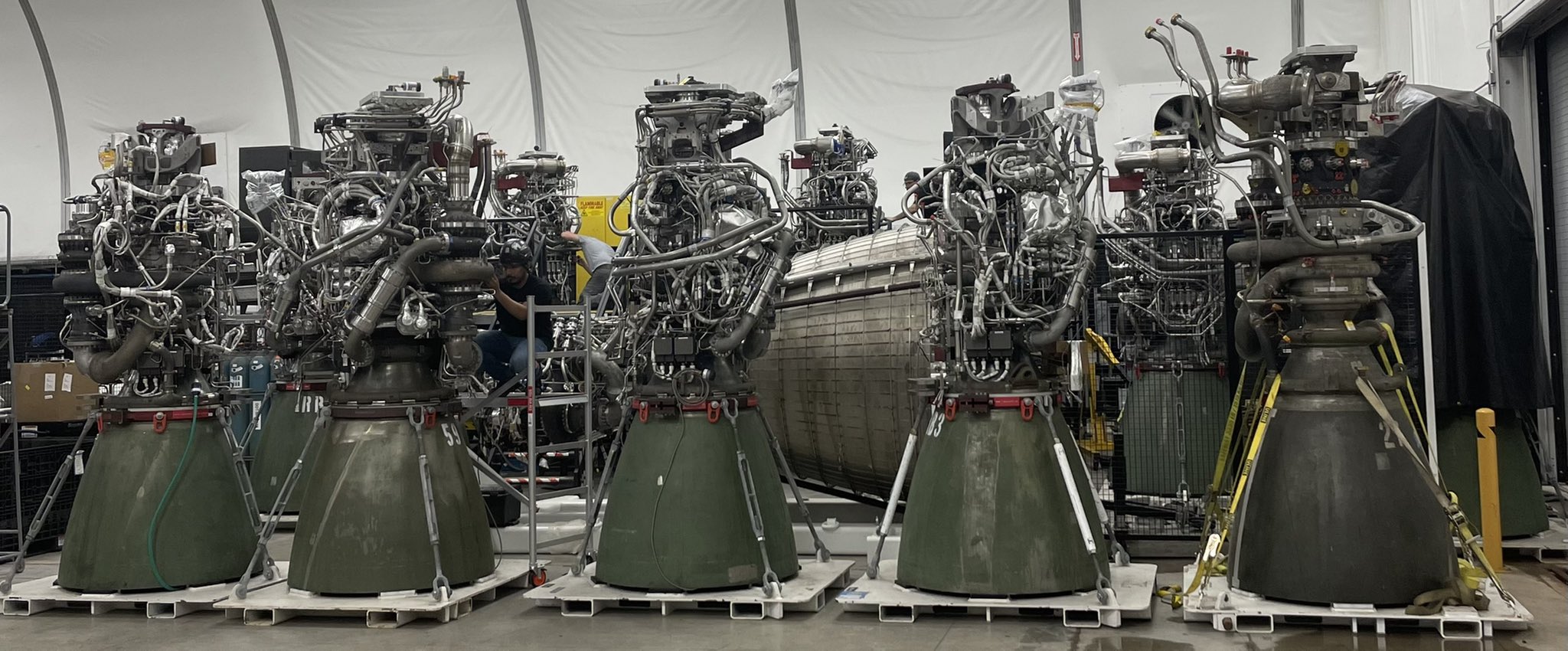

Je jasno – Super Heavy bude mít 33 motorů
Ačkoliv program nosné rakety Super Heavy a kosmické lodi Starship pokračuje úctyhodným tempem, stále jsou tu bílá místa, u kterých není jisté, jak to nakonec bude. Nevěděli jsme třeba, kolik motorů bude pohánět Super Heavy. V minulosti sice byly oznámeny nějaké hodnoty, ale ty kolísaly od zhruba 25 do 42. Bylo jasné, že SpaceX průběžně ladí celý proces – od výkonu vlastních motorů až po hmotnost a stavbu Super Heavy. Nyní však můžeme tohle bílé místo odškrtnout. Elon Musk totiž včera na Twitteru oznámil, že v průběhu minulého týdne dospěli inženýři SpaceX k závěrečnému rozhodnutí v otázce počtu raketových motorů Raptor na nosiči Super Heavy. Těchto motorů má být v ostrém provozu 33. Dá se ale předpokládat, že na toto číslo se SpaceX dostane až časem. První exempláře určené ke zkouškám mohou mít motorů méně.
Musk ale prozradil ještě dvě drobné technické perličky. Každý motor Raptor má generovat na hladině moře tah okolo 230 tun, což je důležitý signál, že vývoj motorů dosáhl ustálených parametrů. Druhé důležité oznámení spočívalo ve skutečnosti, že všechny motory Raptor na Super Heavy budou konstrukčně stejné. Padla tím tedy dřívější spekulace o tom, že vzniknou různé varianty Raptorů pro použití na tomto nosiči. Je ale potřeba říct, že v něčem se přece jen budou motory lišit. Dvacet Raptorů na vnějším obvodu totiž nebude vybaveno systémem pro naklánění / vektorování tahu.
