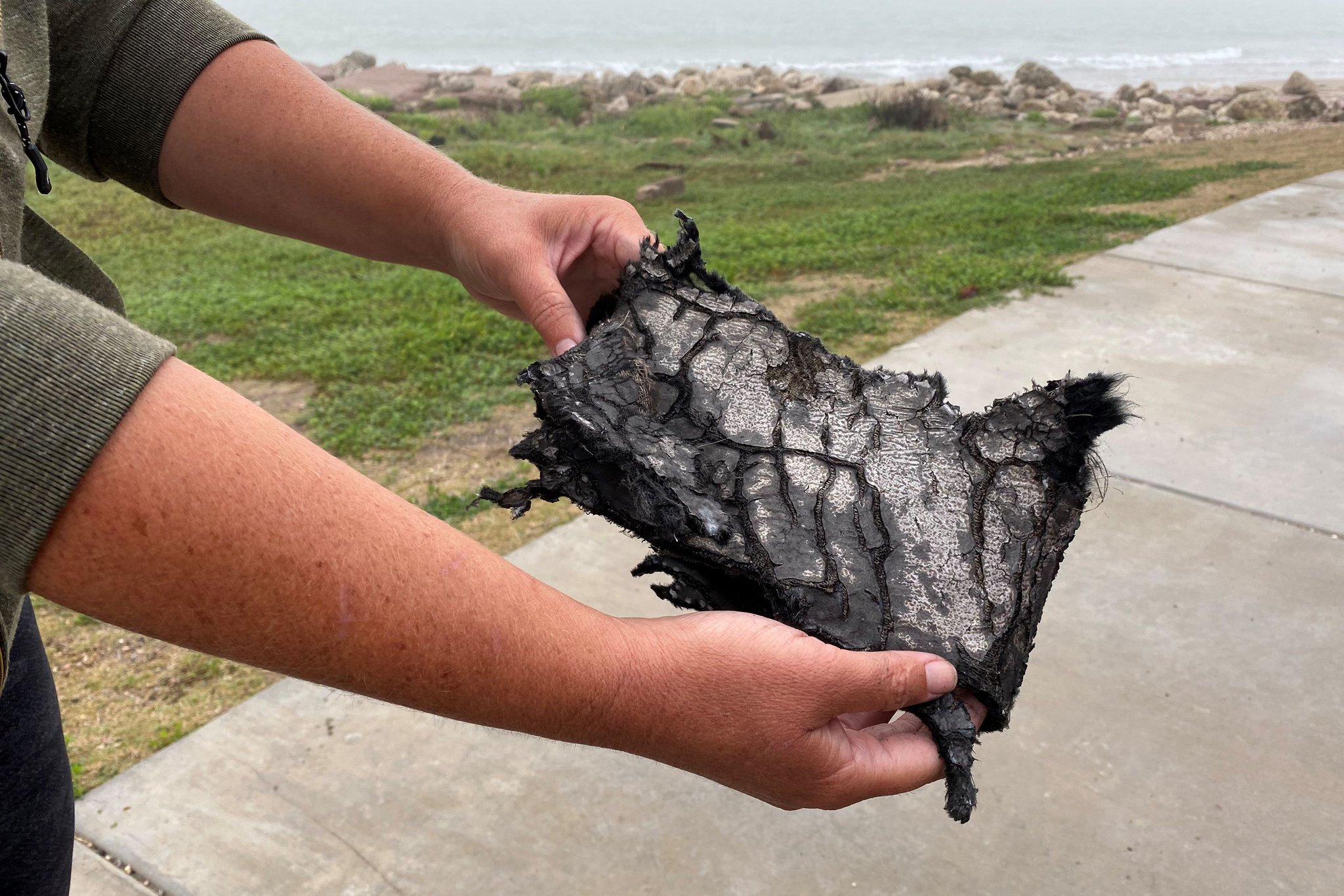

OBRAZEM: Trosky Starship SN11
Včerejší testovací skok prototypu Starship SN11 skončil explozí. Kvůli intenzivní mlze sice nevíme, v jaké fázi k destrukci došlo a SpaceX zatím ani nezveřejnila důvody, které explozi způsobily. Není tedy oficiálně potvrzeno, zda šlo o tvrdé přistání, nebo o zásah autodestrukčního systému ještě ve vzduchu. Odpovědi na tyto otázky zřejmě dostaneme až za několik dní, ale už dnes se můžeme podívat na pozůstatky Starship SN11, které se podařilo nafotit. Především letecké snímky od RGVAerialPhotography stojí za to.
Trosky raketových motorů Raptor.
Motorová sekce a přistávací nohy.
Trosky jsou rozptýleny v širším okolí kamerového stanoviště.
Část špičky s horními křidélky.
Zdroj: https://i.postimg.cc/
Některé kousky pravděpodobně od SN11 skončily dokonce až 8 kilometrů daleko.
