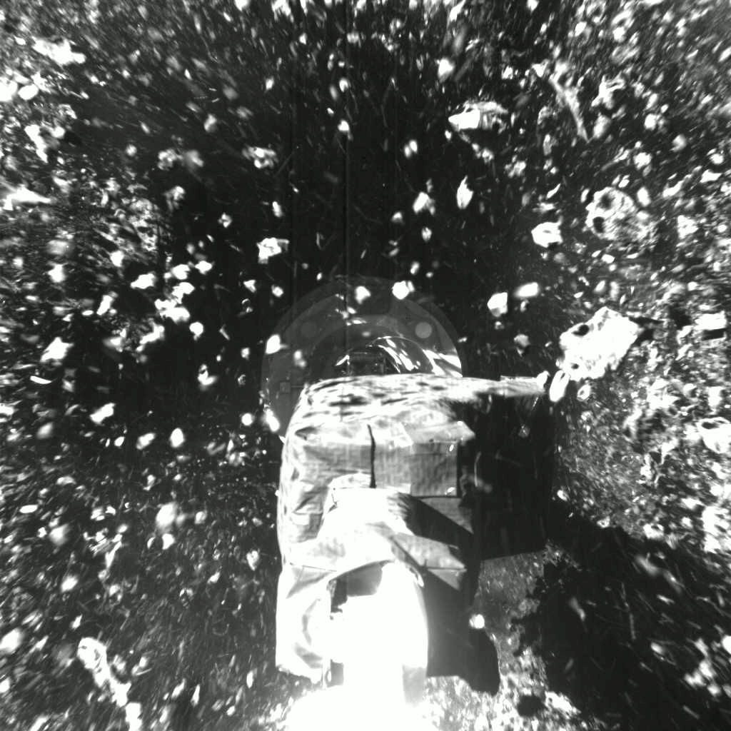

Při prvním pokusu o odběr vzorků z planetky Bennu pořídila sonda OSIRIS-REx celou řadu fotografií. Ty nemohly být odeslány během sestupu a pozemní týmy musely čekat několik hodin. V průběhu dne však začaly fotky přicházet. Fotky už umožnily vytvořit časosběrná videa, ale další snímky ještě dorazí. Tyto obrázky nemají sloužit pouze k tomu, aby se jimi kochala veřejnost. Pro vědce představují mimořádně cenný prostředek k detailnímu zkoumání planetky Bennu. Fotky ocení také inženýři, kteří mohou pečlivě sledovat všechny kroky spojené s odběrem vzorků.
Prozatím máme k dispozici fotografie z kamery SamCam, která sledovala sestup sondy k povrchu a také odběr samotný. Sluší se připomenout, že planetka Bennu se v té době nacházela 320 milionů kilometrů od Země a sonda musela vše zvládnout sama. Ve středu 21. října v 0:08 SELČ se pozemní týmy dočkaly potvrzení, že proběhl kontakt. Prvotní data ukazovala, že odběrná hlava o průměru zhruba 30 centimetrů byla v kontaktu s povrchem zhruba po dobu pěti až šesti sekund a poté sonda provedla zážeh, kterým se vzdálila od povrchu.
Na videu vidíme ve spodní části robotické rameno TAGSAM (Touch-And-Go Sample Acquisition Mechanism). Na jeho konci se nachází odběrná hlava, která byla jednou částí sondy OSIRIS-REx, která se dotkla povrchu. Na časosběrném videu je dobře vidět, jak hlava před odběrem upravila svou orientaci a poté už přichází kontakt s povrchem.
Dva snímky pořízené těsně po sobě - druhý vznikl ještě před otevřením lahve s dusíkem. Můžeme tedy vidět prasknutí porézního kamene, do kterého odběrná hlava narazila.
Dva snímky pořízené těsně po sobě – druhý vznikl ještě před otevřením lahve s dusíkem. Můžeme tedy vidět prasknutí porézního kamene, do kterého odběrná hlava narazila.
Zdroj: https://www.nasa.gov/
Odběrná hlava narazila při odběru na kámen o velikosti zhruba 20 centimetrů. Taková situace byla před odběrem považována za riziko, protože kámen v takovém případě představuje překážku, která může zabránit správnému proudění uvolněného dusíku. Realita však byla jiná – snímek naznačuje, že sonda svou setrvačností tento kámen rozdrtila. Už jen tohle může vědcům napovědět mnoho cenných informací o soudržnosti kamenů na povrchu Bennu. Ještě před uvolněním proudu dusíku se navíc viditelně pohnul i kámen pár desítek centimetrů od místa kontaktu.
Zhruba sekundu po kontaktu (a rozdrcení porézního kamene) došlo k otevření tlakové lahve s dusíkem, přičemž proud plynu rozpohyboval velké množství okolního materiálu. Jak bylo uvedeno výše, odběrná hlava byla v kontaktu s povrchem zhruba po dobu šesti sekund, přičemž největší množství materiálu bylo odebráno během prvních tří sekund. Důležité je, že na spodní části odběrné hlavy se nachází plošky, které jsou vybaveny něčím, co členové týmu označují jako ocelový suchý zip. Na těchto polštářcích mají ulpět velmi jemné částice.
Hlavní část odebraného zvířeného regolitu skončila v útrobách odběrné hlavy a pozemní týmy se již chystají na sérii ověřovacích kroků, s pomocí kterých určí množství odebraného materiálu. Ale zpět do okamžiku kontaktu – po pár sekundách od zahájení odběru sonda zažehla své trysky a vzdálila se od povrchu. Podle očekávání tento manévr zvířil další materiál v okolí. To jsou ty kousky kamenů, které poletují před objektivem na konci videa. Pozemní týmy již provedly předběžnou analýzu telemetrie a zdá se, že sonda je v pořádku. Kontakt proběhl rychlostí 10 cm/s, při vzdalování nabrala sonda rychlost 40 cm/s.
Všechny snímky, ze kterých vznikl tento časosběr, byly pořízeny zhruba během pěti minut. Snímkovací sekvence začala ve výšce 25 metrů nad povrchem a skončila až po provedení zážehu pro opuštění povrchu. Poslední snímek vznikl ve výšce zhruba 13 metrů asi 35 sekund po provedení vzdalovacího zážehu. Pokud by to někoho zajímalo, tak snímky jsou orientovány tak, že západ planetky Bennu je v horní části snímku.
Analýza snímků ukazuje, že sonda se dotkla povrchu pouhý 1 metr od středu odběrné oblasti.
Sonda měla původně odebírat vzorky z místa o průměru 25 metrů. Tak velká bezpečná plocha však na povrchu není – odběrná lokalita Nightingale má průměr zhruba 8 metrů. Pořízené fotografie pomohly zpřesnit odhad místa, kde došlo ke kontaktu. Ukázalo se, že se odběrná hlava dotkla povrchu pouze 1 metr od středu odběrné oblasti.
OSIRIS-REx nyní provede snímkování odběrné hlavy z různých úhlů a podle fotek budou odborníci posuzovat, kolik materiálu v ní zůstalo. Mnohem přesnější výsledky však přinese manévr, při kterém sonda natáhne paži s odběrnou hlavou a roztočí se. Citlivé senzory následně změří moment setrvačnosti sondy s nataženým odběrným ramenem a na základě toho zjistí, kolik váží materiál v hlavici. Jak v případě fotek, tak i měření odstředivé síly bude možné využít porovnání s údaji nasbíranými před odběrem.
„Ještě před začátkem odběrného manévru sonda natáhla odběrné rameno a setrvačník jejího orientačního systému dostal povel se roztočit, což vedlo k tomu, že se sonda začala otáčet opačným směrem. Úhlová rychlost tohoto otáčení sondy byla změřena,“ vysvětlil Petr Scheirich z Astronomického ústavu AVČR a dodal: „Po odběru sonda udělá totéž. Vlastnosti setrvačníku se nezmění, ale díky odebranému vzorku se změní moment setrvačnosti celé sondy. Roztočení setrvačníku povede opět k roztočení sondy, ale tentokrát jinou úhlovou rychlostí. Z rozdílu rychlostí před a po odběru se dá spočítat o kolik se změnil moment setrvačnosti sondy, a z toho lze spočítat, jaká je hmotnost odebraného vzorku. Hlavní důvod tohoto řešení je ten, že nevyžaduje žádné další přístroje či senzory pro měření, než ty, které sonda musí mít tak jako tak – setrvačníky orientačního systému.“

Měření hmotnosti odebraného vzorku není založené na měření odstředivé síly, ale na měření momentu setrvačnosti sondy s nataženým odběrným ramenem před a po odběru. Zkusím to trochu (zjednodušeně) přiblížit:
Ještě před začátkem odběrného manévru sonda natáhla odběrné rameno a setrvačník jejího orientačního systému dostal povel se roztočit, což vedlo k tomu, že se sonda začala otáčet opačným směrem. Úhlová rychlost tohoto otáčení sondy byla změřena.
