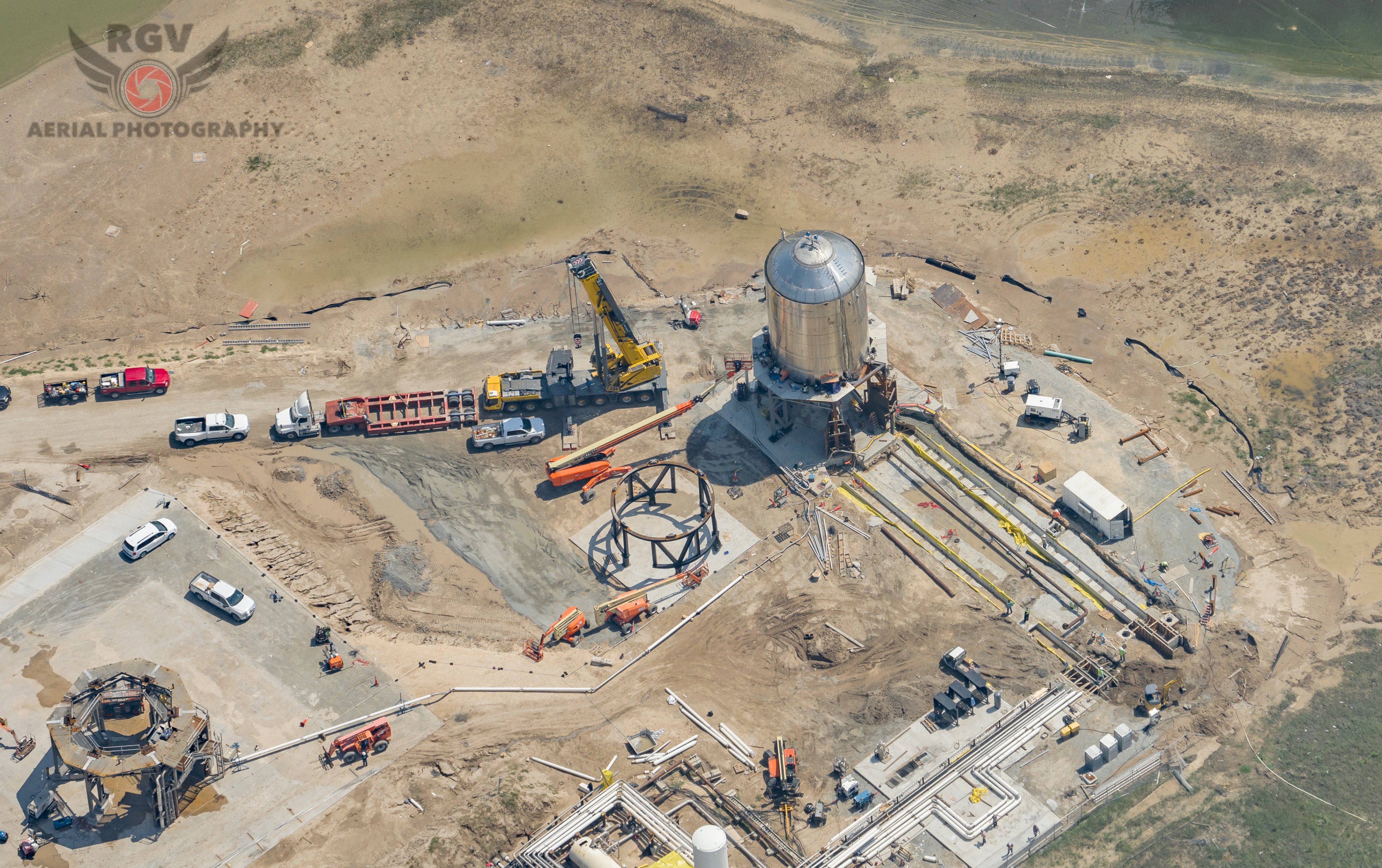

ŽIVĚ: Destrukční test Starship SN7.1
Podle dostupných informací by během dneška mělo dojít k tlakové zkoušce prototypu Starship SN7.1. Na texaské základně Boca Chica bude tento prototyp natlakován kapalným dusíkem a vnitřní tlak postupně poroste až do úrovně, kterou konstrukce testovací nádrže nevydrží a praskne. Jde o důležitou zkoušku, která inženýrům prozradí cenné informace o kvalitě výrobního procesu a zpracování nové oceli 304L, ze které jsou od SN7 vyráběny všechny nové prototypy Starship. V našem článku najdete přímý přenos celé akce, který zajišťuje kanál Nasaspaceflight.
EDIT 18. září 14:20
Dnes asi ze zkoušky nebude nic. Silnice u rampy je otevřena a na místo se vrací auta. Další možnost přijde v noci na zítřek.
