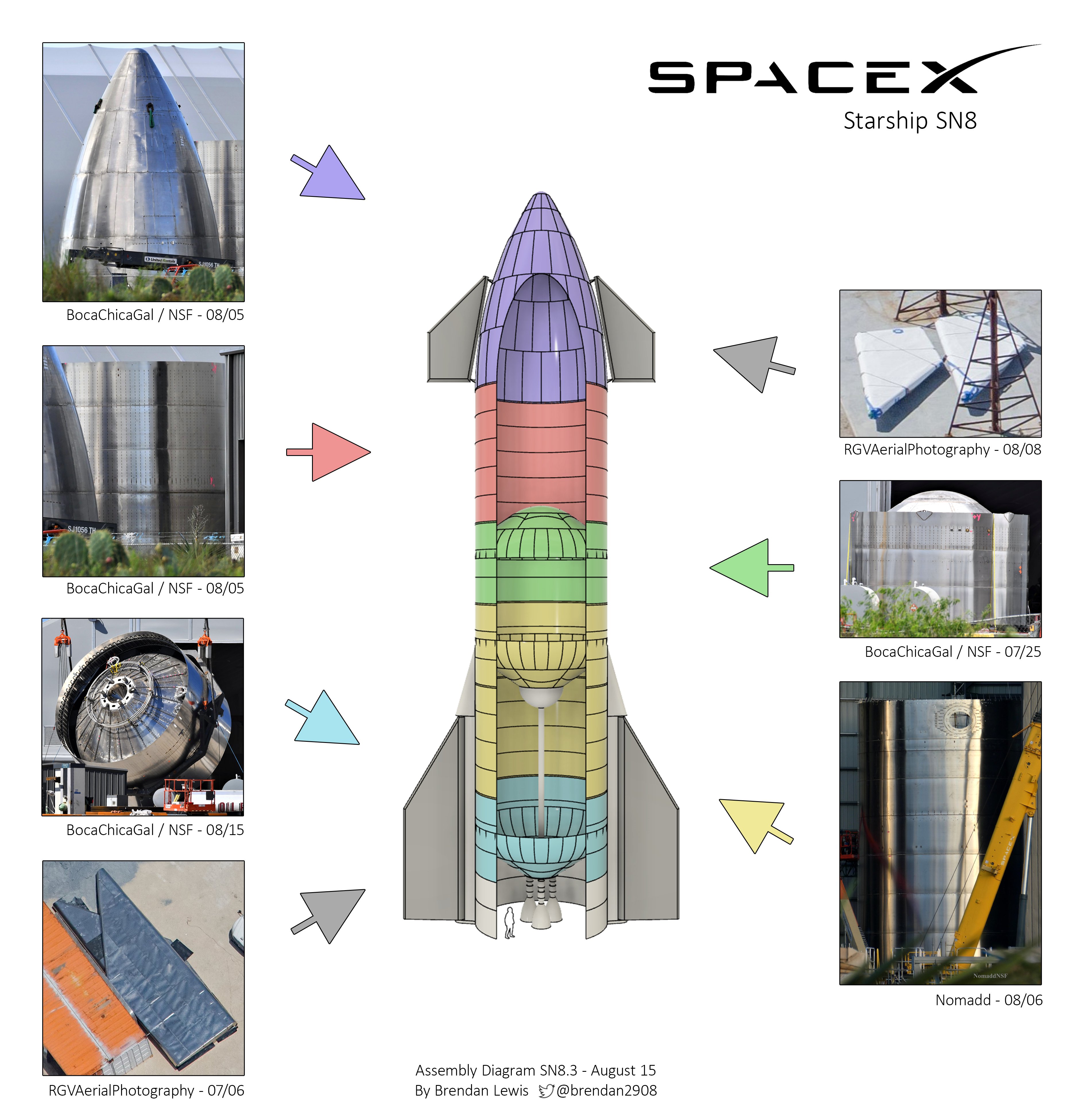

Na Boca Chica již vzniká prototyp Starship SN8, který je již vytvořen z nově využívané slitiny 304L. Tento prototyp by již měl být určen k vyšším skokům – možná až do 20 kilometrů. Za tímto účelem má být vybaven trojicí motorů Raptor a od předchozích prototypů se bude lišit i přítomností špičky a také dostane křídla. Ta budou nezbytná ke zkouškám manévrování a přechodu z pozice parašutisty ve volném pádu do svislé orientace.
Zatím se však absolutně nedá odhadnout, kdy bude dokončen, kdy bude převezen na rampu, kdy začnou jeho zkoušky ani kdy k tomuto skoku dojde. Vždyť zatím ani nevíme, kolik nižších skoků nás před tímto vyšším čeká. Skoky do 150 metrů má zajišťovat Starship SN6 a SN5, která je nyní v montážní sekci, kde probíhají její opravy. Čekání na skok do 20 kilometrů v podání SN8 si můžete zkrátit sledováním povedené neoficiální počítačové animace na toto téma.
