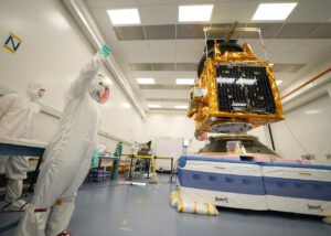

Marsovská sonda z UAE je na kosmodromu
Odborníci z Kosmického střediska Mohammeda bin Rasheda (MBRSC) ve Spojených arabských emirátech postavili sondu pro průzkum Marsu známou pod anglickým názvem Hope. Její originální pojmenování v arabštině zní Al Amal, ale význam je v obou případech stejný – Naděje. Nyní byla tato sonda transportována do Japonska na kosmodrom Tanegašima. Tady podstoupí předstartovní kontrolu a následně začnou přípravy na její start na raketě H-IIA. Startovní okno se otevře 14. července a přílet první sondy z UAE k rudé planetě přijde v roce 2021, tedy v roce, kdy si tento stát připomene 50. výročí svého založení.
Sonda by měla z oběžné dráhy Marsu studovat atmosféru a zdejší počasí včetně denních i sezónních cyklů.Vědci by také rádi zjistili, jak se klima na Marsu liší v jednotlivých regionech. Data nasbíraná sondou Al Amal mají pomoci najít odpovědi na otázky spojené s obecným chováním atmosféry Marsu – třeba proč se plynný vodík a kyslík ztrácí do kosmického prostoru a jak dochází k dramatickým změnám zdejšího klimatu.

Sonda Al Amal (Hope) v Laboratoři atmosférické a kosmické fyziky
Na stavbě samotné sondy pracovalo 150 inženýrů z UAE, kteří spolupracovali se 200 inženýry a vědci z USA. Konstrukce proběhla na území Laboratoře atmosférické a kosmické fyziky, kterou provozuje University of Colorado v Boulderu. Na vývoji sondy se podíleli také akademičtí partneři z University of California, Berkeley a Arizona State University.
Tělo sondy Al Amal je krychlové, přičemž využívá hliníkových nosných prvků s kompozitním povrchem. Sonda je 2,37 metru široká, na délku měří 2,9 metru a váží zhruba 1 500 kilogramů. O dodávku elektrické energie se postarají dva velké fotovoltaické panely, které po rozložení zajistí 600 wattů. Vysokozisková anténa o průměru 1,5 metru se pak postará o komunikaci s pozemními středisky pomocí radiových vln. Sonda disponuje i nízkoziskovou anténou, která je zabudována do těla sondy. Celkově by Al Amal měla být schopna odesílat data rychlostí 1,6 Mbps, což je údaj pro období, kdy jsou Mars a Země nejblíže.
