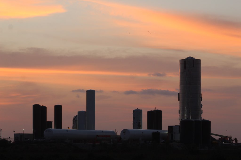

Starship SN4 jako první překonala kryogenní test
Na tlakové zkoušce za nízkých teplot si v předchozích měsících postupně vylámaly zuby prototypy Starship Mk1, Starship SN1 i Starship SN3. Testem s kapalným dusíkem prošla pouze Starship SN2, ale v jejím případě nešlo o kompletní prototyp, ale pouze o malou nádrž. Teprve až Starship SN4 dokázala překonat všechny nástrahy této zkoušky a v noci na pondělí úspěšně prošla tímto testem. Má tak před sebou zkoušky, ke kterým se předešlé typy nedostaly. Můžeme se těšit na statický zážeh a časem i na skok. A nesmíme zapomenout, že v montážní sekci už vzniká Starship SN5.
Leckdo může namítnout, že Starship SN4 při zkoušce nedosáhla očekávaného provozního tlaku 6 barů a už vůbec ne tlaku s 1,4 násobkem bezpečnostní rezervy (cca 8,5 baru), ale „pouze“ 4,9 baru. Pes je v tomto případě zakopaný v tom, že Starship SN4 rozhodně není postavena podle finálního návrhu. Právě naopak – SpaceX je momentálně ve fázi, kdy ladí jednotlivé výrobní procesy, upravuje design jednotlivých částí a za pochodu řeší i přechod na jiné typy materiálu. Momentálně se ke stavbě používá ocel 301, ale Musk se nedávno zmínil o možnosti přechodu na typ 304L. Do konce roku by pak mohla firma přejít na používání vlastní slitiny, která bude přesně odpovídat konkrétním požadavkům. Podrobněji tyto změny popisuje článek na webu ElonX.
Austin Barnard vyfotil Starship SN4 během svítání po kryogenní tlakové zkoušce.
Za tohoto stavu je pochopitelné, že stačí Starship SN4 natlakovat o něco méně než v ostrém provozu, protože v něm už bude mít loď jiný design i materiál. Nižší tlak při kryogenní zkoušce pomohl ověřit, že prototyp zvládne očekávané zatížení během dalších testů a právě ty teď SpaceX potřebuje nejvíce. Možná ještě do konce dubna by mohl být na Starship SN4 nainstalován jeden motor Raptor na kapalný kyslík a kapalný metan a snad se dočkáme i jeho zážehu. Dříve jsme psali, že by Starship SN4 měla dostat tři tyto motory, nicméně Elon Musk dnes uvedl, že se třemi Raptory se počítá až u Starship SN5, jejíž vývoj je v plném proudu.
Mimochodem instalace pouze jednoho motoru představuje poměrně zajímavou technologickou výzvu. Během přípravy Starship SN4 bylo vidět, že tzv. thrust puck, tedy konstrukce na spodní části dolní nádrže obsahuje tři pozice pro usazení motorů Raptor. Z toho se také usuzovalo použití tří motorů. Pokud se ale použije pouze jeden Raptor, bude muset být instalován mimo osu, nebo se thrust puck kompletně přepracuje. První možnost by vyzkoušela možnost regulace tahu náklonem trysky, druhá je zase konstrukčně neozkoušená.
Pokud Starship SN4 projde statickým zážehem, začnou její přípravy na skok do 150 metrů – to je mimochodem stejná výška, do jaké vloni v létě vystoupal Starhopper. Ale tentokrát půjde o úplně jiný level. Stačí se jen podívat na výšku obou zařízení a rozdíl je vidět na první pohled. Těch rozdílů je ale mnohem více, byť nejsou na první pohled tak dobře vidět. Starhopper byl postaven z ocelových plátů s tloušťkou 1,4 centimetru – Starship vznikla z podobného materiálu, který je však zhruba 3× tenčí.

To je míněno vážně, že SN4 má plechy o síle asi 4,5 mm ? To se mi zdá opravdu hodně tenké. Na zkoušku snad, ale do vesmíru tedy mám trochu obavy. Ale držím palce.

Pokud je známo, tak jde přesně o 4mm.

3,95-97 mm sú štítky na pásoch čerstvého materiálu 😀

4,5 mm zas není tak málo.

Tedy, já obvykle ze 4mm ocelových profilů stavím spoustu věci na zahradu. A drží už spousty let. Léto/zima, jenom jednou za pár let přetřu.
Mě naopak přijde 4mm celkem akorát a neumím si moc představit, že chtějí jít na tenší plechy z nové slitiny. Ale poloviční váha je poloviční váha, při údajné budoucí tloušťce 2mm.
