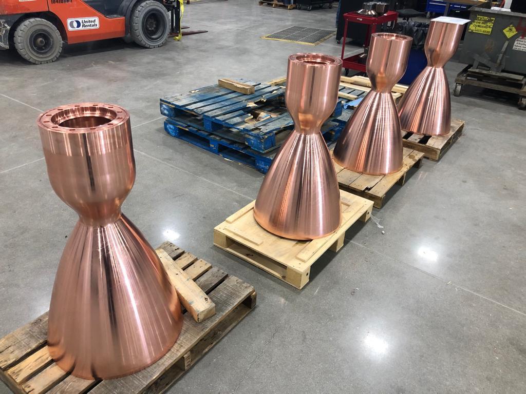

Raketa je dvoustupňová a na délku měří 29,75 metru s maximálním průměrem 2,2 metru. První stupeň obsahuje 4 motory Reaver-1 o celkovém tahu 736 kN. Druhý stupeň má 1 motor Lightning-1 o tahu 70 kN. Podrobnější popis konstrukce rakety je na obrázku.

Celá raketa je v podstatě z uhlíkového kompozitu, což výrazně šetří hmotnost oproti konstrukci z hliníku. Podle slov vedení se společnost snažila jít co nejjednodušší cestou. Například motory na prvním stupni jsou prý celkem jednoduché. Ovšem už nyní se pracuje na jejich vylepšení, ale o tom až později. Alpha má aerodynamický kryt nákladu o průměru 2,2 metru a délce 5 metrů. Společnost si ho sama navrhla, vyvinula i postavila a je na něj patřičně hrdá. Je také z uhlíkového kompozitu. Oddělení bude pneumatické se slabou rázovou vlnou. Podobný systém využívá v současnosti například už SpaceX. Adaptér nákladu je standardizován podle běžných průmyslových norem. Speciální požadavky půjde před startem upravovat podle potřeb zákazníka.
