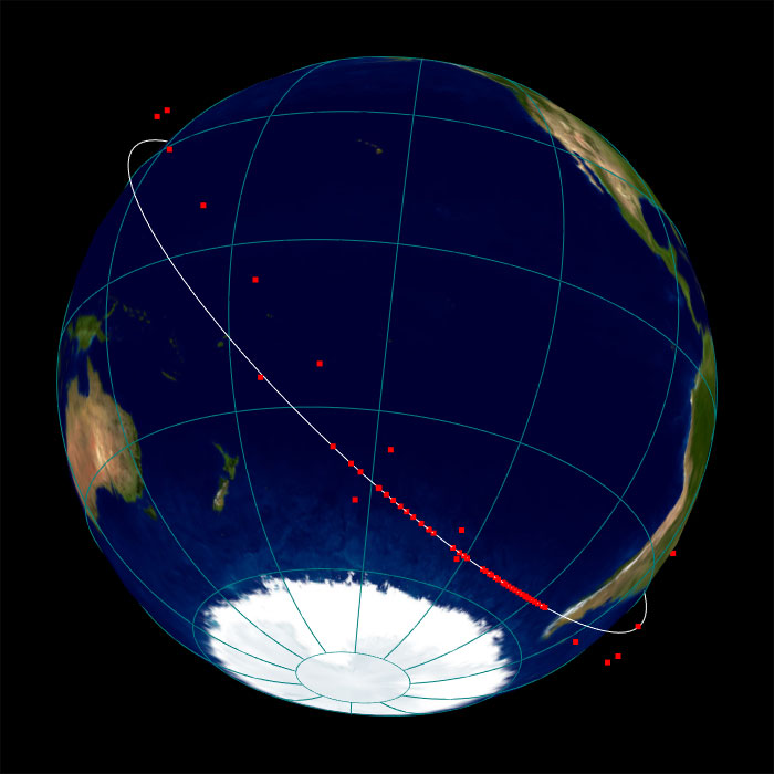

Zdravím,
narazil jsem na menší záhadu, a chtěl bych poprosit, zda by mi to někdo moudrý nedokázal vysvětlit. Týká se to deorbitace pokusných družic Starlink. Snažil jsem se najít nějaký web, kde by byly informace, kdy, kde, co shoří při vstupu do atmosféry. Našel jsem tuto stránku:
http://www.satview.org/spacejunk.php
Tabulka se doslova hemží předpovídanými zániky družic Starlink, ale překvapivě včetně těch, které byly vypuštěné naposled. Například Starlink-1021 a mnoho dalších již od 19. ledna. Přitom jsou zatím na úplně normálních drahách. A zdá se mi divné je posílat dolů takto brzy.
Pak mne zaujala ještě jedna věc, pro změnu zde:
http://stuffin.space/
Když jsem zde vyhledal všechny objekty z posledního startu s družicemi Starlink, tak tam je všech 60 družic a 4 objekty typu odpad (Falcon 9 debris), na mírně se lišících drahách. Čekal bych tam jen jeden kus – horní stupeň vcelku. Ale toto vypadá, jako by z rakety něco odpadlo – nejspíš nějaká udělátka pro vypouštění satelitů? A ta se postupně díky různému tvaru a hmotnosti dostávají na jiné dráhy?

ad 2. dotaz – jeden kus bude horní stupeň, ty zbylé budou souviset s vypuštěním, na straně bloků družic ve složeném stavu jsou vidět dlouhé podélníky, které je mají podle všeho zamknout do pevného bloku, po vypuštění tam nejsou, patrně se odhazují

Žiadny druhý stupeň sa po štartoch Starlinkov na orbite nenecháva, vždy sú deorbitované. Tie štyri objekty označované ako Falcon 9 debris sú dlhé istiace tyče, ktoré držia počas štartu Starlinky pokope.

Je možné, že SpaceX chce vyzkoušet deorbitaci pár kusů hned na začátku. Možná dané kusy postihla nějaká závada, těžko říct.
Ohledně druhého dotazu bohužel nedokážu odpovědět.

Ten web netreba brať veľmi vážne, nemá žiadne bližšie informácie o reálnom stave Starlinkov, ich zánik predpovedá „by default“, ako keby to boli mŕtve objekty. Prečo to tak robia, netuším.

Zkuste calsky.com. Je tam snad všechno. Jen to chce přepnout položku „astronomical experience“ z hobby na astronomer, aby se vypisovalo víc informací.
