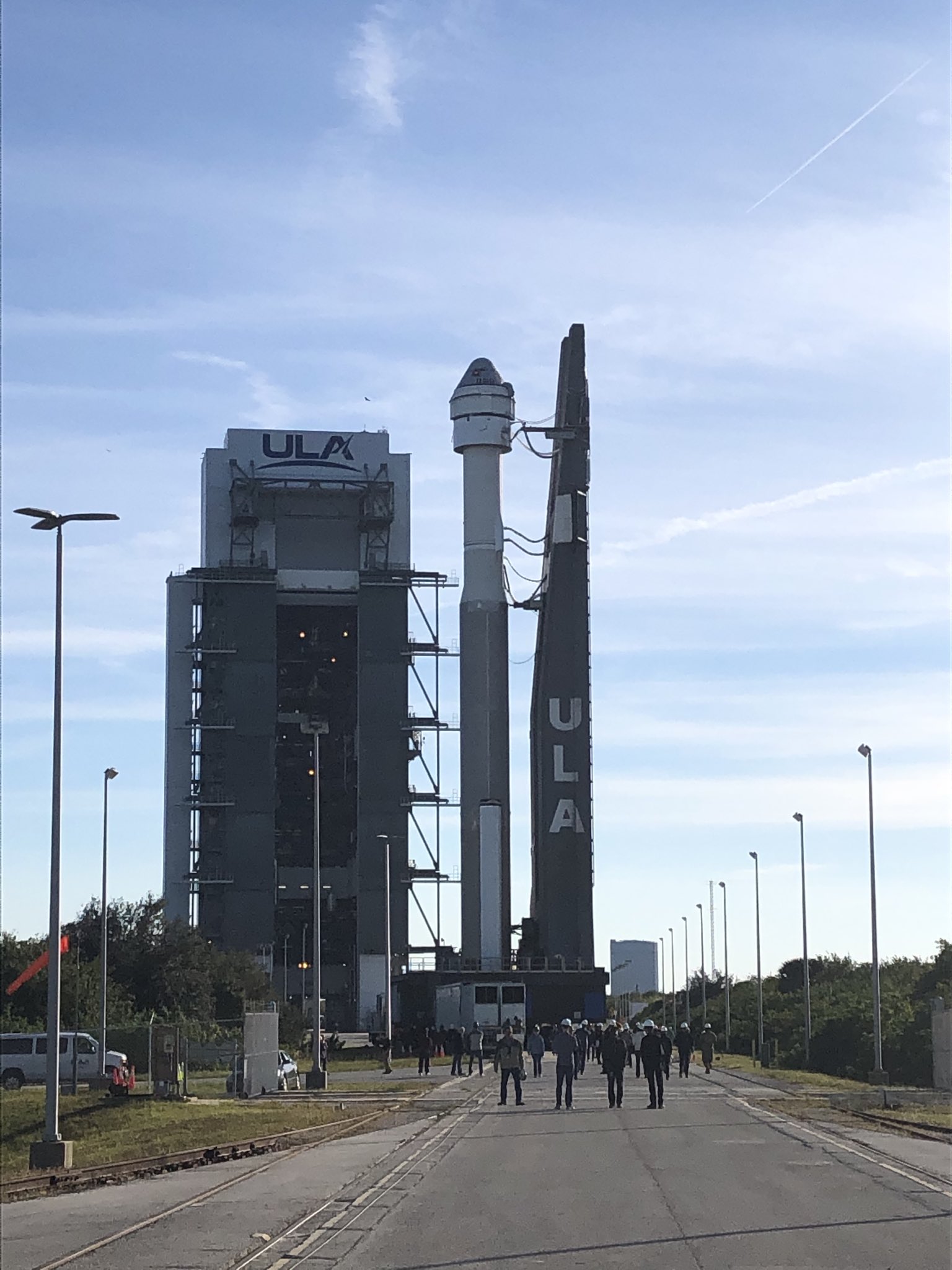

V průběhu minulého měsíce byla v montážní lokalitě VIF (Vertical Integration Facility) u floridské rampy 41 postupně sestavena nosná raketa Atlas V. Nejprve byl vztyčen centrální stupeň, který se připojil k odpalovací plošině. Následovalo připojení dvou urychlovacích motorů na tuhá paliva 6. a 7. listopadu a už 8. listopadu přišlo připojení dvoumotorového horního stupně Centaur. V tu chvíli začaly kontroly a zkoušky všech systémů, které bylo potřeba dokončit ještě předtím, než na rampu dorazila loď Starliner – k její instalaci došlo 21. listopadu.
Vývoz Atlasu V na rampu 41 pro zkoušku systémů před misí OFT.
Zastavme se ještě u nosné rakety Atlas V, která bude při této misi použita. Z minulých let jsme zvyklí na trojmístné číslo, které označuje konfiguraci rakety. Například Atlas V ve verzi 541 má pětimetrový aerodynamický kryt, čtyři urychlovací motory na tuhé pohonné látky a jednomotorový horní stupeň. Pohled na konfiguraci Atlasu V pro misi OFT (a vlastně všechny další mise se Starlinerem) na první pohled překvapí. Označení N22 ale vychází z úplně stejného základu, který už známe. Písmeno N znamená no, tedy ne – raketa nemá žádný aerodynamický kryt. První dvojka říká, že se použijí dva urychlovací motory a druhá dvojka zase odkazuje na dvoumotorový horní stupeň Centaur.
Sestavená raketa se včera na mobilní odpalovací plošině vydala na půlkilometrovou cestu na vzletovou rampu 41, kde již dříve firma ULA zřídila obslužnou věž i s tzv. bílou místností, přes kterou budou astronauti nastupovat do Starlineru bočními dvířky. Na rampě se budou odborníci z ULA, Boeingu i NASA věnovat zkoušce IDOLT (Integrated Day-of-Launch Test), jejímž úkolem bude nanečisto nacvičit všechny činnosti, které se budou dělat během skutečného dne startu.

Raketa s obnaženým Centaurem, který je obvykle pod AE krytem vypadá hrozně. Nad rážové náklady se vyskytují od počátků kosmonautiky, ale vždy to byl vlastně AE kryt. Takto obnažená kosmická loď spolu se servisním modulem spolu s nosičem připomíná více funkční zkoušku na provizorním nosiči než ostrý let kompletní sestavy.

Souhlasím, vypadá to divně. Proč byl vlastně Centaur/Atlas vyvinut tak, aby byl schovaný pod krytem, když může létat i bez něj? Není to žádný drobeček a jeho část krytu musí vážit docela dost
Dan
Dan
6 let před
Odpověď  Vojta
V konfiguraci 4XY také není Centaur pod krytem. A stejně jako v této konfiguraci N22, celý nosič vypadá tak trochu divně 🙂

Úplně se mi ježí kůže, při představě že kolem a nad plně netankovou raketou se budou pohybovat lidé!! To se nikdo nepoučil z Nědělinovi katastrofy. Koncept Spacex kdy se raketa tankuje, až když jsou kosmonauti usazení, veškerý pomocný personál je pryč a únikový systém je aktivní, je mi více po srsti.

Při tankování prvního stupně rakety Sojuz je obsluha taky na plošině kolem rakety, měl jsem foto, jak technici odpojují ojíněné potrubí s kyslíkem / byl to tuším první start z Vostočného, ten který byl odkládaný/. To samé při vypouštění nádrží…
maro
maro
6 let před
Odpověď  Palach
Jenže ono se může leccos přihodit zrovna při tom procesu tankování rakety, takže je dost dobré, že tam jsou jen ti, co jsou k tomu potřeba. A to zrovna kosmonauti rozhodně nejsou.

Mne zas zaujalo, jak jsou montéři na pracovních plošinách v postrojích a jištěny lanem. Je to logické, ale mne to trklo až teď.
Rozebíraly se tu někdy výhody a nevýhody vertikální a horizontální kompletace? Rád se poučím, tuším že od určité velikosti ani není jiná možnost.
Dan
Dan
6 let před
Odpověď  milanch
Asi nejdůležitější je u horizontální integrace nutnost různých podpor, přípravků a zámků, které satelit (a jeho pohyblivé části) udrží naležato, stejně jako design satelitu samotného. Ovšem za cenu jednodušší přípravy a snažšího přístupu k nákladu. U vertikální integrace se satelit nikdy nemusí na bok pokládat, ale kompletace je znatelně náročnější na prostor a vybavení.
