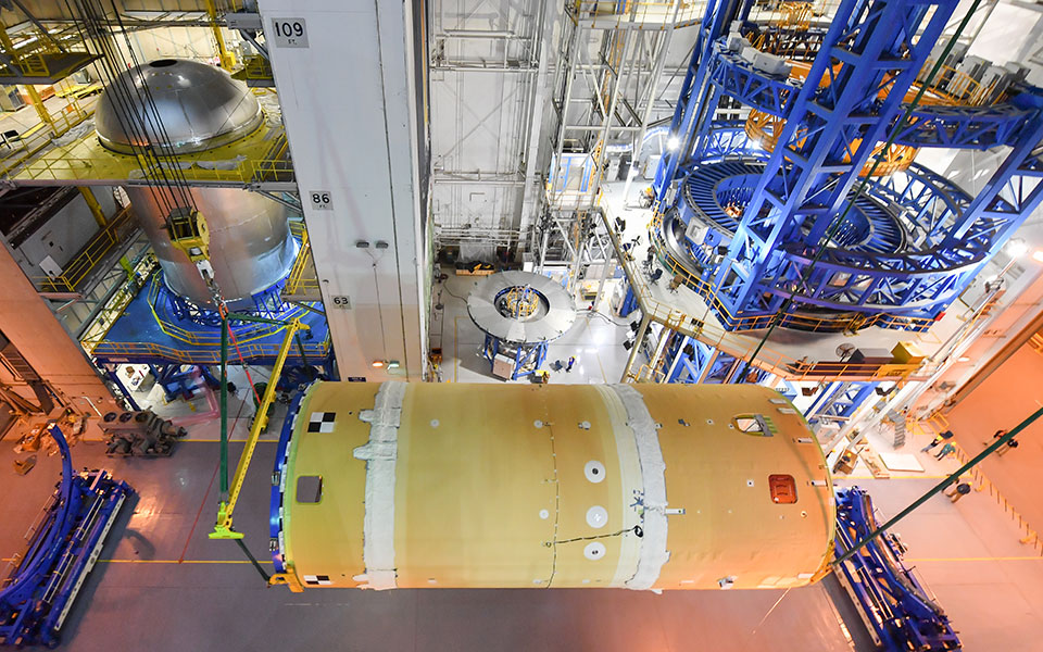

15. dubna byla z integrační buňky D budovy 110 vyjmuta přední sestava centrálního stupně a převezena do blízkosti nádrže na kapalný vodík a motorové sekce v oblasti 47/48 budovy 103. Zde byla přední sestava 29. května spojena s vodíkovou nádrží. Pevné spojení bylo provedeno pomocí 360ti přírubových šroubů. Motorová sekce a čtyři motory RS-25 mají být připojeny v srpnu.
Centrální stupeň SLS bez motorové sekce v oblasti 47 budovy 103 v MAF, 29. května
Zdroj: https://www.nasa.gov
Následně budou na centrálním stupni dokončeny poslední prvky, například dvě vnější přívodní potrubí pro kapalný kyslík a systémový tunel, který bude obsahovat silové a datové kabely pro připojení senzorů, elektroniky, boxů avioniky a počítačů. Ve vodorovné poloze však nemohou být čtyři potrubí uvnitř motorové sekce, vedoucí k motorům, prodlouženy a připojeny ke spodní části vodíkové nádrže. Tyto práce budou provedeny až ve svislé poloze ve Stennisově středisku, kde také proběhne zbývajících 20 % finálních funkčních testů. Očekává se, že v prosinci by mohl být stupeň odeslán do Stennisova střediska pro zážehový test Green Run.
