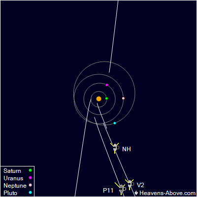

Inženýři ale stáli i před další výzvou – jak si poradit s degradací některých trysek, které pracují v pulsním režimu. Jinými slovy, vykonávají jen kratičké zážehy, které drobně otočí sondou v prostoru. V roce 2017 se objevil problém – pozemní operátoři zjistili, že Voyager 1 potřebuje k udržení orientace antény vůči Zemi více těchto pulsů. Aby byla zajištěna správná orientace, aktivovali tehdy inženýři jiné trysky, které ležely ladem 37 let.
Dráhy sond opouštějících Sluneční soustavu.
Zdroj: https://www.heavens-above.com
Problém, který trápil Voyager 1 se nyní projevuje i u sesterské „dvojky“. Pozemní týmy se tedy rozhodly tento měsíc zopakovat stejnou metodu – tedy aktivovat jinou sadu trysek. Jen tak pro zajímavost – ani na dvojce nebyly tyto raketové motory (označované jako trajectory correction maneuver thrusters – volně přeloženo trysky pro manévry upravující trajektorii) dlouho používány. Voyager 2 je naposledy zažehl u Neptunu v roce 1989!
Inženýři jsou optimističtí a věří, že po nasazení nového plánu hospodaření s energií a obejití problému se stárnoucími tryskami, by měly obě sondy sbírat informace o mezihvězdném prostoru ještě několik let. Znovu se sluší zopakovat, že neexistuje žádná jiná sonda, která by umožňovala interakci hranice heliosféry s mezihvězdným prostorem. Máme sice dálková měření tohoto fenoménu ze sondy IBEX (Interstellar Boundary Explorer) a na rok 2024 chystá NASA start družice IMAP (Interstellar Mapping and Acceleration Probe), která má od Země studovat toto rozhraní, ale data z Voyagerů jsou nenahraditelná. „Obě sondy Voyager prozkoumávají oblast, kterou zatím žádná sonda nenavštívila, takže každý den přináší objevy,“ říká hlavní vědecký pracovník programu Voyager, Ed Stone a dodává: „Voyagery nás ještě určitě překvapí dalšími pohledy na hluboký vesmír.“
