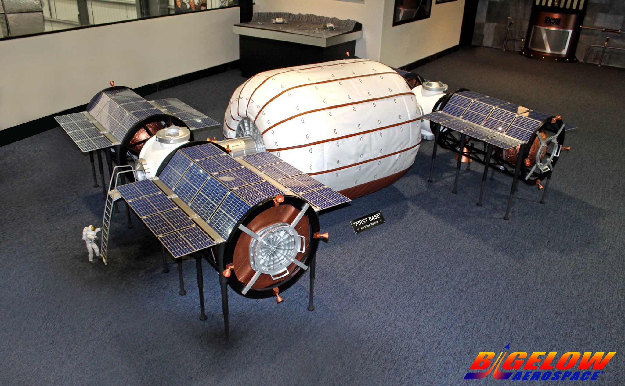

O projektu First Base (doslova přeloženo První základna) není mnoho informací. Společnost Bigelow Aerospace zatím představila jen model povrchové stanice a pár dodatečných informací. Podle všeho se jedná o další ukázku možností využití nafukovacích konstrukcí, která však zatím není podpořena zakázkou či vývojem. Pokud by k realizaci došlo, tak by tento projekt měl podle informací od firmy zajistit dlouhodobý pobyt čtyřčlenné posádky, případně až šesti lidí po dobu 120 dní na povrchu Měsíce. Tito lidé by měli k dispozici prostor o vnitřním objemu 330 metrů krychlových, do kterého nejsou započítány dvě přechodové komory.

Nějaké další informace jako hmotnost či délka nejsou?
7 let před
Odpověď  Kamil
Zatím ne, jak píšu v článku, je to spíše jen koncept.

Vypadá to pěkně, ale docela by mě zajímalo, jak tam s tím chtějí přistát.
android
7 let před
Odpověď  HnD
Tipuju, že opatrně 🙂
Ale myslím, že zde hodně pomůže šestinová gravitace. B330 měl vážit 23tun.. tedy tohle tipuju tak na min 30 tun. Mno… Vypadá to pěkně, ale docela by mě zajímalo, jak tam s tím chtějí přistát. 😀

superheavy starship

Ve vyfouknutém stavu, možná na několikrát. Bližší info zatím není.

Tenhle koncept od Bigelow se mi moc nelíbí, podle všeho tam bude dost slabá ochrana proti radiaci. Očekával bych aspoň jednu sekci zasypanou regolitem, nebo jinak zvýšeně chráněnou, pro případ sluneční bouře a s tím souvisejícího zvýšení hodnot radiace o 1 až (údajně) 2 řády. Doba pobytu, 120, dnů je pravděpodobně spočítaná podle radiační zátěže kosmonautů – povolená je hodnota, která způsobuje 4-procentní riziko rakoviny. (pozn.: počítá se jistě i s tím, že díky otáčení Měsíce je modul vystaven radiaci od Slunce jen 1/2 doby pobytu, výhoda proti Gateway) Ale 120 dnů je málo na to, abychom se dozvěděli, jak na tom budou lidé zdravotně při 1/6 gravitaci. Když vydrží na ISS 1/2 roku až rok, na Měsíci by se měl testovat spíše delší pobyt – rok a více.
Dále, jestli se plánuje základna někde u pólu (kvůli vodnímu ledu a zkouškám jeho využití), nedávají mi smysl ty solární panely na obrázku. Základna bude buď v oblasti trvalého stínu (maličko depresívní, ale zato s výbornou ochranou proti radiaci a s dalšími výhodami!), pak je fotovoltaika k ničemu, nebo bude na světle, ale v polární oblasti bude nutné mít panely skoro svisle.
Na zásobování energií se plánuje reaktor (NASA Kilopower, ano, se Stirlingovými generátory), ale já bych raději volil bezpečné solární zdroje. S baterkou bych kromě funkce zálohy moc nepočítal, ta by byla zatraceně těžká. Ono to „téměř“ trvalé osvětlení má svoje mouchy: i kdyby to bylo jen 10 procent času, může to být pěkně dlouhých 10 procent. Odklon měsíční osy od ekliptiky je sice malý, ale přesto vzniká na pólech něco jako polární noc, a při skromných 10 kW spotřeby vychází na každých 24 hodin tmy 1 tuna baterií. Což by podstatně lépe řešily palivové články – palivo by mohly mít společné s návratovým modulem. Zpočátku by se dovezlo, později by se vyrábělo z místního ledu a ukládalo do stejných nádrží.
Chtělo by to nejdřív pořádně zmapovat – malými, robotickými rovery, najít ideální lokalitu, kde by se dala namontovat fotovoltaika někam na kopec, a základna do kráteru pod něj, ale aby to bylo co nejblíž k sobě, kvůli váze kabelu – tak do 2 – 5 km.
Zajímavé by také bylo základnu zasypat vytěženým ledem, tím získat stínění a současně využít tepelné ztráty k jeho postupnému odpařování, vodní páry chytat a rovnou zpracovávat na palivo. Jenže, když to NASA zadává po kouskách různým firmám, tak se k takhle kompaktnímu řešení asi nedopracuje.
