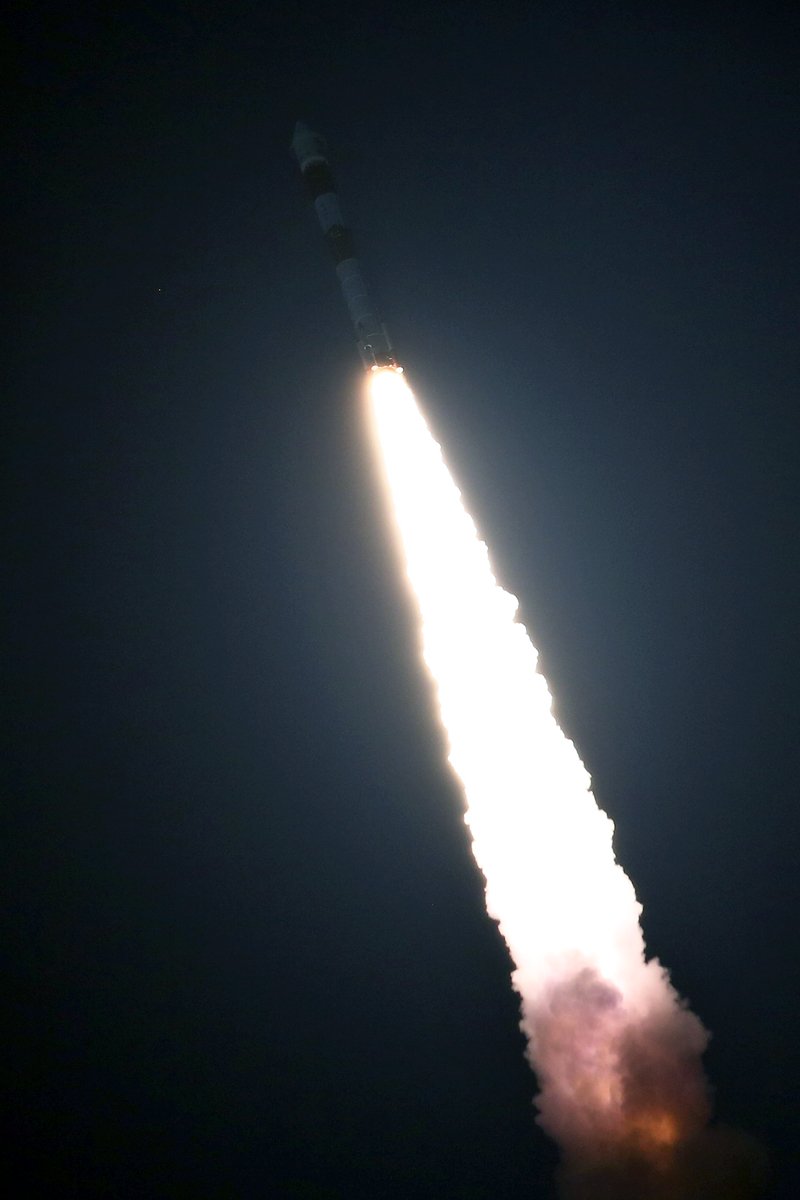

Start rakety PSLV na misi s družicí RISAT-2B

K vynesení nákladu na nízkou oběžnou dráhu byla ve středu použita osvědčená raketa PSLV (Polar Satellite Launch Vehicle) a šlo již o její 48. použití. Tento čtyřstupňový nosič letěl ve své nejslabší konfiguraci PSLV-CA (Core Alone – samotné „jádro“). To znamená, že k prvnímu stupni nebyly připojeny žádné pomocné urychlovací motory na tuhé pohonné látky. PSLV poprvé startovala v září roku 1993 a od té doby se vypracovala do pozice páteře indického raketového programu. Používá jak tuhé, tak i kapalné pohonné látky a původně byla postavena k vynášení nákladů na polární a heliosynchronní dráhy, což se ostatně projevilo i v jejím názvu.

Letové označení středeční mise bylo PSLV-C46, jednalo se o 14. let v konfiguraci CA celkově a o třetí start rakety PSLV v letošním roce. Ke startu posloužila první startovní rampa FLP (First Launch Pad) na ostrově Šríharikota. Z tohoto kosmodromu startovaly všechny indické mise včetně prvních pokusů raket SLV (Satellite Launch Vehicle) a prvního zkušebního nákladu Rohini v srpnu 1979. Zmíněné rakety SLV a později i ASLV (Augmented Satellite Launch Vehicle) využívaly dnes již nepoužívané rampy jižně od modernějších komplexů. Rampa FLP vznikla na začátku 90. let pro rakety PSLV, ale využívaly ji i nosiče GSLV (Geosynchronous Satellite Launch Vehicle). Rakety PSLV mohou v případě potřeby využít i druhou rampu SLP (Second Launch Pad), kterou opět sdílí s GSLV.

První stupeň rakety PSLV alias PS1 je na tuhé pohonné látky. Základ tvoří motor S-138 spalující hydroxylem zakončený polybutadien (HTPB). Jakmile odpočítávání dosáhlo nuly, došlo k jeho zážehu a raketa se odlepila od startovní rampy. Nosič zamířil s azimutem 140 stupňů vstříc Bengálskému zálivu. První stupeň pracoval lehce přes 110 sekund a dostal raketu do výšky 52 kilometrů. Následně došlo k jeho odhození a za dvě desetiny sekundy se zažehl motor stupně druhého.

Druhý stupeň označovaný jako PS2 či L-40 již spaluje kapalné pohonné látky. Palivem je UH25, což je směs tří dílů nesymetrického dimetylhydrazinu a jednoho dílu hydrazin hydrátu. Toto palivo je oxidováno okysličovadlem, kterým je v tomto případě oxid dusičitý. Vikas – motor druhého stupně je poměrně zajímavý kus techniky. Jedná se o licenční derivát francouzského motoru Viking, který se používal na prvních verzích raket Ariane.
Zhruba 67 sekund před dokončením 2 minuty a 32 sekund dlouhého zážehu druhého stupně došlo k odhození aerodynamického krytu rakety. Konstrukce, které Indové říkají tepelný štít, má za úkol jako u všech ostatních raket chránit náklad během letu hustými vrstvami atmosféry. Po dosažení kosmického prostoru již kryt není potřebný a může být odhozen, aby raketa nenesla zbytečnou hmotnost.
Zhruba 1,2 sekundy po oddělení vypnutého druhého stupně se zažehl třetí stupeň nosné rakety označovaný jako HPS3. Jedná se opět o motor na tuhé pohonné látky označovaný jako S7, přičemž i zde slouží jako palivo HTPB. Jeho služba trvala 77 sekund a po dohoření zůstal spojen se zbytkem rakety, dokud sestava nevystoupala do nejvyššího bodu dráhy, tedy do takzvaného apogea. Zde došlo v čase 9:24 od startu k oddělení vyhořelého třetího stupně a o deset sekund později se mohl zapálit stupeň čtvrtý označovaný jako PS4.
Někdy se můžete setkat s označením L-2-5, ale i tehdy se jedná o tento relativně malý stupeň na kapalné pohonné látky. Je vybaven dvěma motory, které spalují monometylhydrazin a MON-3, tedy směs oxidů dusíku. Zážeh trval 5 minut a 8 sekund, přičemž jeho úkolem bylo doručit RISAT-2B na kruhovou oběžnou dráhu ve výšce 557 kilometrů se sklonem 37 stupňů vůči zemskému rovníku.
Oddělení vynášeného nákladu přišlo 47 sekund po vypnutí motoru přesně v čase 15 minut a 29,4 sekundy od startu. Aby na oběžné dráze nezůstávaly zbytečné objekty, provedl čtvrtý stupeň PS4 po oddělení nákladu ještě druhý zážeh – tentokrát proti směru letu. Jeho úkolem bylo stáhnout stupeň do atmosféry, aby mohl shořet jihovýchodně od Austrálie.
