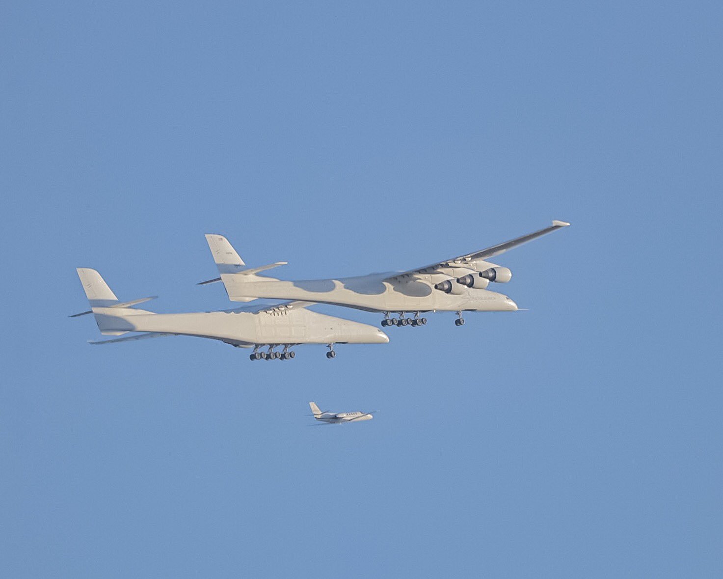

Stratolaunch je poprvé ve vzduchu!
Největší letadlo historie (měřeno podle rozpětí křídel) se před pár desítkami minut odlepilo od ranveje letiště v kalifornském Mojave. Tento dvoutrupý letoun má sloužit k vynášení raket, které by dopravil do výšky deseti kilometrů. Tady by došlo k jejich uvolnění a zapálení raketového motoru. V uplynulých měsících Stratolauch testoval své systémy a zkoušel pojíždění po ranveji. Dnes se však poprvé dostal do vzduchu. V tomto článku najdete fotografie od pozorovatelů v okolí. Dnes se píše jedna z kapitol letectví, které si v tomto případě podává ruku se svou mladší sestrou – kosmonautikou.

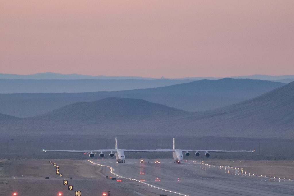

Stratolaunch před startem 13. dubna

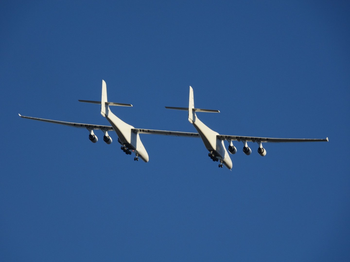

Stratolaunch poprvé ve vzduchu
Rozpětí křídel 117 metrů
Základ tvoří dva Boeingy 747-400.

Popis pod obrázkem „Základ tvoří dva Boeingy 747-400“ je zavádějící.
Ze zmíněných Boeingů jsou údajně použity motory, paluba, avionika, podvozky a některé další komponenty.
Při pohledu na letoun jako celek je jasné, že trup a křídlo jsou nemají v letectví obdobu a svou podobou s letounem Voyager nebo systémem SpaceShipOne / SpaceShipTwo nezapřou ruku Burta Ruthana.
7 let před
Odpověď  Jura
No ano, motory, paluba, avionika, podvozky a některé další komponenty jsou přece základ celé konstrukce.
JiříO
JiříO
7 let před
Taky mě to překvapilo.
V tomto případě je pravdivé i tvrzení, že základ každého auta tvoří šroub M8.
Jura
Jura
7 let před
Dovoluji si nesouhlasit, v rámci letectví jsou motory, avionika, podvozek, atd. brány jako samostatné systémy, které je možné použít do vícero typů letadel.
Pro příklad stejný typ motoru jako Stratolaunch nepoužívá jen Boeing 747-400, ale i další typy Boeingu, Airbusu a McDonnell Douglas.
Zajímavé je použití paluby ze 747-400, ale i tam předpokládám použití jen části konstrukce nebo její přepracování. Podobné to bude s podvozkem a avionikou. Využili jednotlivé komponenty, ale systém jako celek (kabeláže, potrubí, aj.) bude s ohledem na jasné rozdílnosti v konstrukci odlišný.
To se ale přeme o malichernosti.
Po technické stránce je to velmi chytré a ekonomické řešení. Použití již certifikovaných komponentů zásadně zlevní stavbu a zkoušky nového stroje. Tak to chodí v civilním letectví, zatímco v kosmonautice se většinou začíná od čistého stolu, protože raketa bývá obvykle na jedno použití. Výjimkou jsou pouze některé raketové motory užívané různými typy raket.

Ale to s tím „základem ze dvou Boeingů 747“ je samozřejmě nesmysl. Ty dva trupy tohoto stroje jsou úplná „tintítka“, proti trupu B747. Ten je daleko mohutnější. Skoro dvakrát širší dvakrát vyšší a o polovinu delší. Křídlo je úplně jiné, zrovna tak jako směrovky a výškovky.
https://upload.wikimedia.org/wikipedia/commons/5/5d/Stratolaunch_comparison.svg
