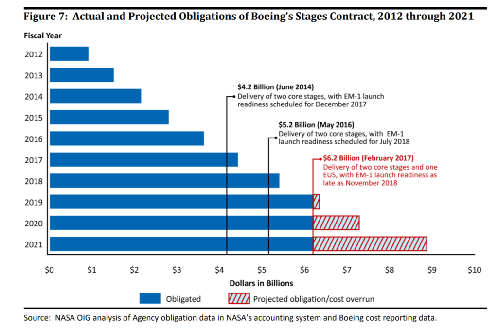

Skluzy Boeingu v dodání centrálního stupně CS-1 pro misi EM-1 a překračování nákladů v průběhu jeho stavby jsou dlouhodobě předmětem kritiky. Její podstatou je, že Boeing nepoužívá realistické předpokládané časové rozvrhy a odpovídající odhady nákladů. Smluvní cena mezi NASA a Boeingem včetně dosavadních dodatků ke smlouvě na výrobu dvou letových centrálních stupňů SLS (pro mise EM-1 a EM-2), podpůrnou infrastrukturu a jeden horní stupeň EUS (nyní plánovaný pro EM-3) je 6,2 miliardy USD do konce roku 2021. Boeing však celou smluvní cenu vyčerpá již počátkem letošního roku, tedy téměř o tři roky dříve. Důvody? Vyrovnávání svářečky VAC do vertikály, odstraňování následků tornáda nad MAF, náhrada chybně svařené vodíkové nádrže pro CS-1 nádrží původně určenou pro CS-2, znečištěné potrubí v motorové sekci pro CS-1…..
Vývoj celkové hodnoty smlouvy na dva centrální stupně a jeden EUS a kumulativní čerpání v jednotlivých letech.
Zdroj: https://spacepolicyonline.com
Aktuální odhad ceny prací v průběhu smluvního období do roku 2021 je 8,9 miliardy USD, tedy o 2,7 miliardy USD více. Z toho má částka 1,2 miliardy USD pokrýt dokončení a dodání CS-1 pro start v červnu 2020 a 1,5 miliardy USD dokončení CS-2 a EUS. NASA již na podzim vydala opatření k udržení tempa prací na obou centrálních stupních v podobě tzv. nedefinovaných smluvních akcí. Jedná se o závazkové vztahy, kdy probíhá plnění, aniž je ještě dohodnuta cena. Jako vstup pro opětovné projednání smlouvy si NASA nechává zpracovat nezávislý odhad zbývajících nákladů. NASA totiž dosud neměla ani přehled o členění ceny za jednotlivé centrální stupně a EUS, protože byly všechny smíchány ve stejném čísle kontraktní položky. Nyní budou odděleny do jednotlivých sledovatelných položek. Od restrukturalizované smlouvy si NASA slibuje vytvoření tlaku na dokončení montáže CS-1 před polovinou letošního roku a následné provedení šestiměsíční testovací kampaně Green Run do konce roku.
