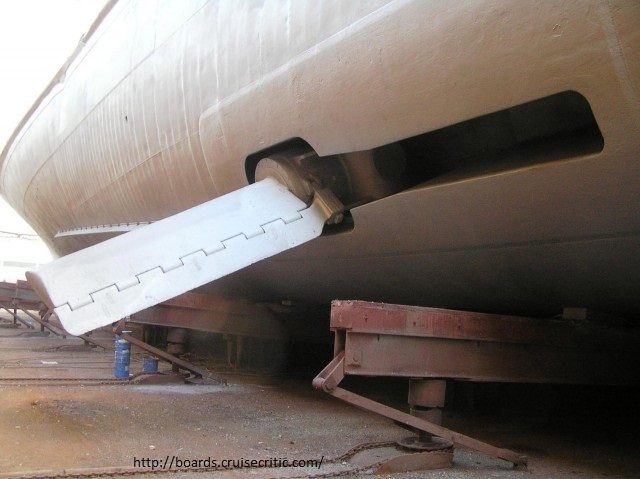

Z toho lze také snadno odvodit, že plavidlo Blue Origin bude muset mít vlastní pohon. Na rozdíl od SpaceX, která používá plovoucí pontony s mobilními stabilizačními jednotkami Thrustmaster. Elon Musk sice tvrdí, že plošiny ASDS, které SpaceX používá jsou lodě, ale to není tak úplně pravda.
Moderní stabilizační zařízení na boku lodi s gyroskopickým řídicím systémem.
Přistávací platformy v pohybu mohou mít své výhody, ale samozřejmě také řadu nevýhod. Jednou z předností je například lepší možnost ustálení plavidla pomocí stabilizátorů, které fungují nejlépe když je loď v pohybu. V současnosti existují také aktivní stabilizátory, které jsou ovládány gyroskopickým řídícím systémem. Když soustava detekuje změnu polohy lodě, změní automaticky úhel náběhu stabilizačního křídla tak, aby vyvinulo sílu, která vyrovnává vzniklý náklon. Účinnost těchto stabilizačních prvků stoupá s rychlostí plavidla. Naopak nevýhodou může být například větší obtížnost přistávacího manévru stupně rakety a celkově složitější nároky na provoz plavidla a jeho celkovou přestavbu. Blue Origin se přesto rozhodla tuto nelehkou cestu vyzkoušet.
