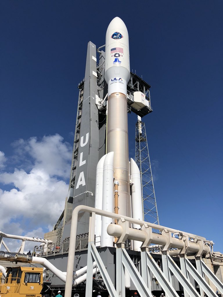

Než se začne používat dvoumotorový horní stupeň Centaur, bude nejsilnější verzí rakety Atlas V konfigurace 551 s pětimetrovým krytem a pěti urychlovacími bloky. Právě v této konfiguraci, která byla použita třeba pro vypuštění mise New Horizons by měla raketa odstartovat z floridské rampy číslo 41 už zítra. Na palubě se nachází družice AEHF 4, kterou pro americké letectvo postavila společnost Lockheed Martin. Jak již název napovídá, jedná se o čtvrtého zástupce systému AEHF (Advanced Extremely High Frequency), který ozbrojeným silám zajišťuje spojení po celém světě – ať už jsou na pevnině, moři nebo ve vzduchu. AEHF-4, který bude pracovat na geostacionární dráze, je zástupcem zabezpečené komunikační sítě nové generace a pyšní se třeba vylepšenou odolností proti rušení. Tomu odpovídá i jeho cena – více než 1 miliarda amerických dolarů. Družice s hmotností 6 168 kg se na oběžné dráze připojí k dalším třem satelitům, které vynesly rakety Atlas V v letech 2010, 2012 a 2013.
Předpověď počasí zatím slibuje dobré podmínky s pravděpodobností 80 %, přičemž dvouhodinové startovní okno se otevírá zítra (17. října) v 6:15 SELČ. Pokud by došlo k odkladu o 24 hodin, zhorší se počasí jen na 60% pravděpodobnost. Půjde o 79. start rakety Atlas V celkově a její pátý start v letošním roce.
