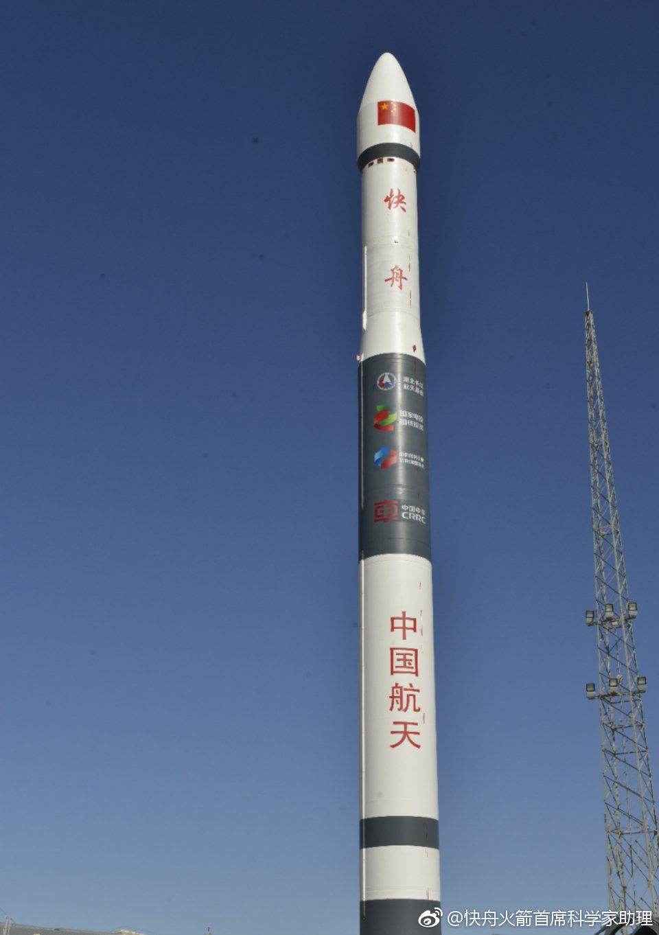

Dnes ráno v 6:13 SELČ odstartovala z kosmodromu Ťiou-čchüan raketa Kuaičou-1A, což byl 26. čínský start letošního roku. Nákladem byla malá družice CentiSpace-1-S1. Podle informací, které jsou k dispozici se letělo na heliosynchronní dráhu ve výšce 700 kilometrů. Raketa Kuaičou-1A je velmi zajímavý nosič – stojí za ním společnost Expace Technology Co., Ltd., což je dceřiná firma Čínské společnosti pro aerokosmický výzkum a technologie CASIC.
Raketa Kuaičou-1A
Raketa Kuaičou-1A

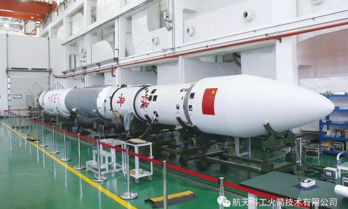

Základem této rakety je vojenská střela DF-21, která dostala dodatečné horní stupně. Na první pohled se Kuaičou-1A (dříve komerčně dostupná jako Feitian-1) neliší od rakety Kuaičou-1. Spekuluje se však o tom, že KZ-1 má náklad připojený k hornímu stupni, zatímco KZ-1A může vypouštět více nákladů. Raketa KZ-1A startuje z mobilní odpalovací plošiny, na výšku měří 20 metrů, její průměr je 1,4 metru a při startu váží 30 tun. Všechny stupně (kromě horního) jsou na tuhé palivo, pouze horní stupeň využívá kapalné pohonné látky.
První stupeň na tuhé palivo má průměr 1,4 metru a váží 16 621 kg. Palivo hoří po dobu 65 sekund a disponuje specifickým impulsem 2 352 Ns/kg. Druhý stupeň má stejný průměr a po naplnění tuhým palivem váží 8 686 kg – hoří 62 sekund a jeho specifický impuls je 2 810 Ns/kg. Třetí stupeň má o 20 centimetrů menší průměr, váží 3 183 kg, hoří 55 sekund a má specifický impuls 2 850 Ns/kg. Raketa může létat s aerodynamickými kryty o průměru 1,4 nebo 1,2 metru podle potřeby nákladu. Raketa Kuaičou-1A při své premiéře 9. ledna 2017 vynesla družici Jilin Linye-1 pro sledování lesů a dva cubessaty – Xingyun Shiyan-1 a Kaidun-1 ‘Caton-1’.
