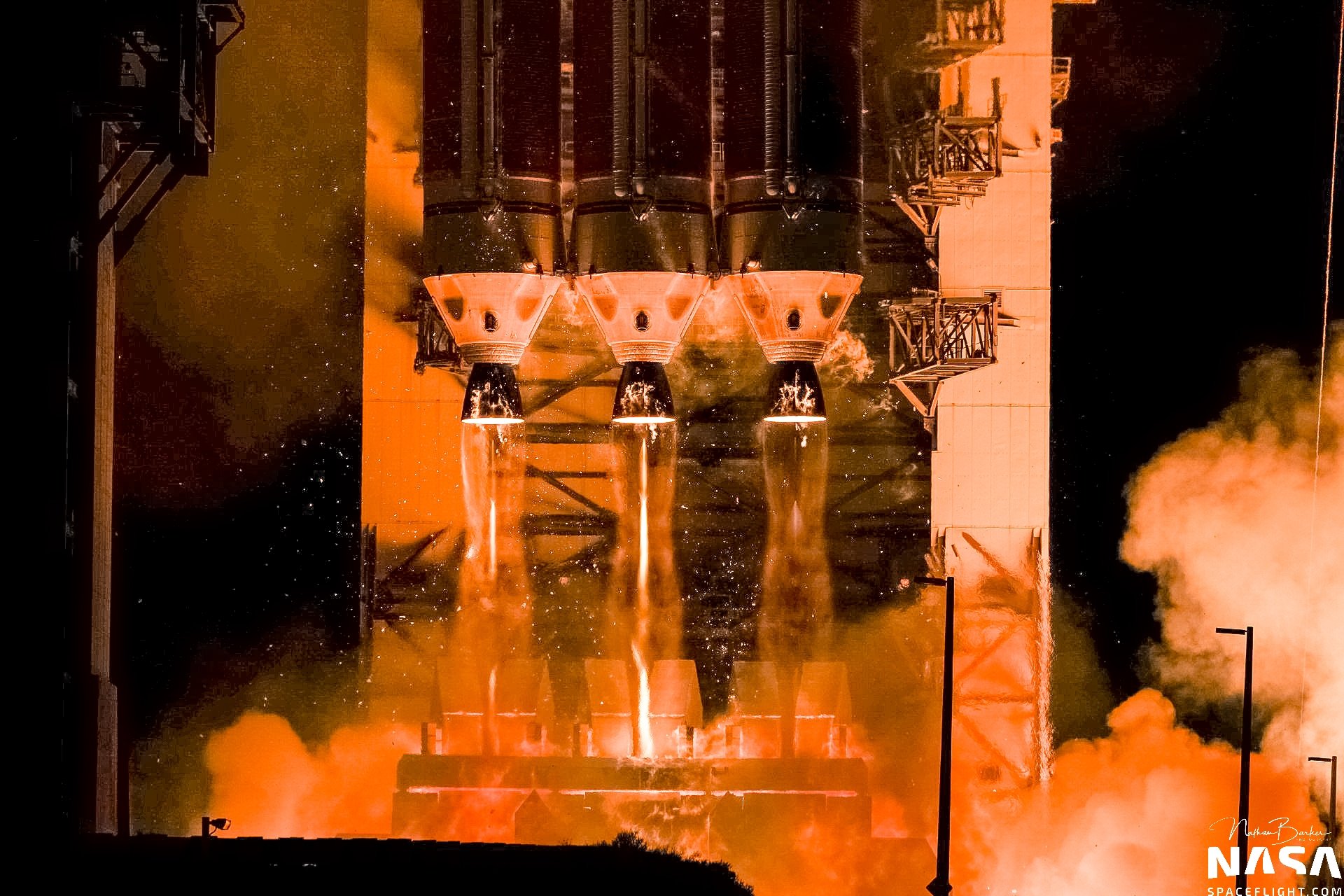

Peter Pfister Jr. a jeho snímek tří plamenů z motorů RS-68A

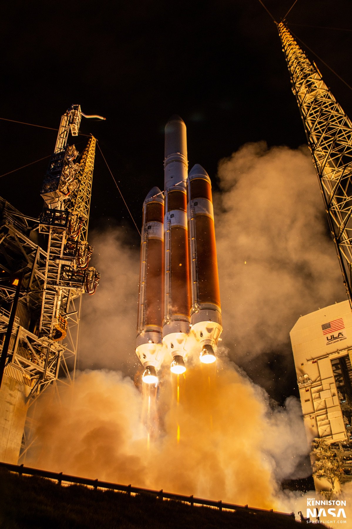

Brady Kenniston - další stálice, která nezklame.
Brady Kenniston – další stálice, která nezklame.

Koukám, že ty RS-68A jsou na hladině moře lehce přeexpandované, jako je tomu u SSME.
Roman L.
Roman L.
8 let před
Odpověď  Dan
Na motorech RS-68A, tedy na jejich plamenu, jde vidět rozdíl oproti SSME. Zatímco SSME má plamen skoro průhledný, plamen z RS-68A má žlutý nádech kvůli obsahu uhlíku, jehož postupným opalováním (ablací) se chladí tryska motoru.
Dan
Dan
8 let před
Odpověď  Roman L.
Hezké, zajímavý postřeh 🙂

u vacsiny rakiet som si vsimol, ze plamene maju nesuvisly tvar, su akoby zvlnene (s presnou vlnovou dlzkou ak tam mozem povedat). su tam pravidelne rozsirenia a zuzenia. prave na tychto snimkoch to vidno perfektne. neviete cim je to sposobene?
Dan
Dan
8 let před
Odpověď  casso
Je to interakce nadzvukově se pohybujících spalin. To, co u těch „buřtů“ supluje sponku, jsou stojaté rázové vlny, neboli šokové diamanty.
