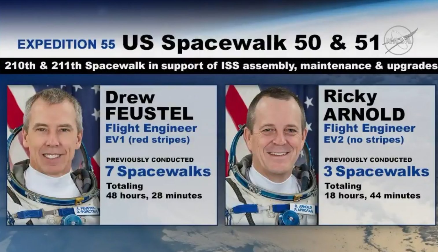

ŽIVĚ: Američané mění pumpu na ISS
Dnes ve 14:10 našeho času by měl začít americký, šest a půl hodiny dlouhý výstup do volného prostoru, kterého se zúčastní Andrew Feustel (velitel výstupu – jeho skafandr bude mít červené proužky) a Richard Arnold (skafandr bez pruhů). Jejich prvním úkolem bude přesunout pumpu PFCS (Pump Flow Control Subassembly) z platformy pro náhradní díly k manipulátoru Dextre. Astronauti odstraní poškozenou pumpu PFCS, která se stará o cirkulaci čpavku ve vnějším chladicím okruhu. Pozemní operátoři pak s pomocí dálkového ovládání robotické paže Canadarm 2 a malé paže Dextre umístí náhradní díl na správné místo.
Další úkoly jsou už drobnějšího charakteru a jde třeba o výměnu kamerového systému a komunikačního přijímače na modulu Destiny. Půjde již o jubilejní 50. výstup provedený z amerického modulu Quest. Na ISS samozřejmě  proběhlo výstupů více, ale ty ostatní byly buďto z ruských přechodových komor nebo z komory na raketoplánu. V tomto článku budete mít možnost sledovat celý výstup živě na NASA TV, kde začíná vysílání již pár desítek minut před zahájením samotného výstupu.
