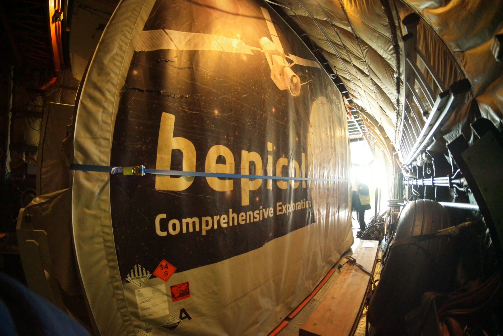

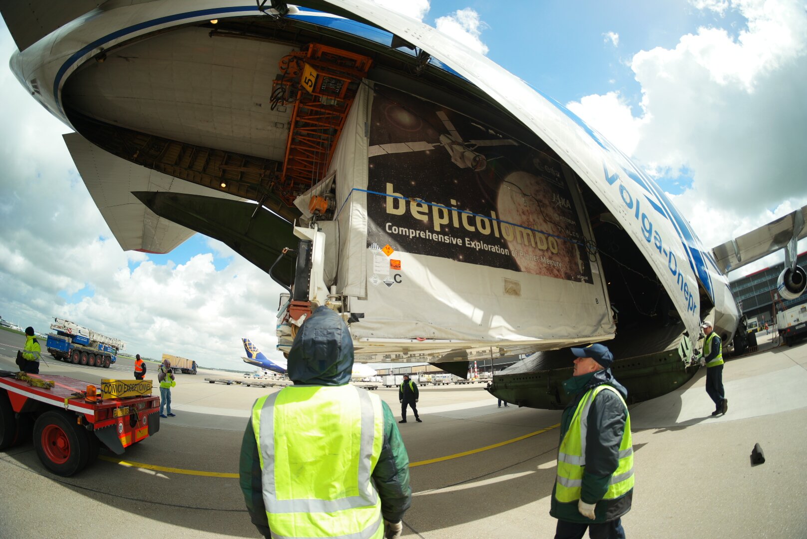

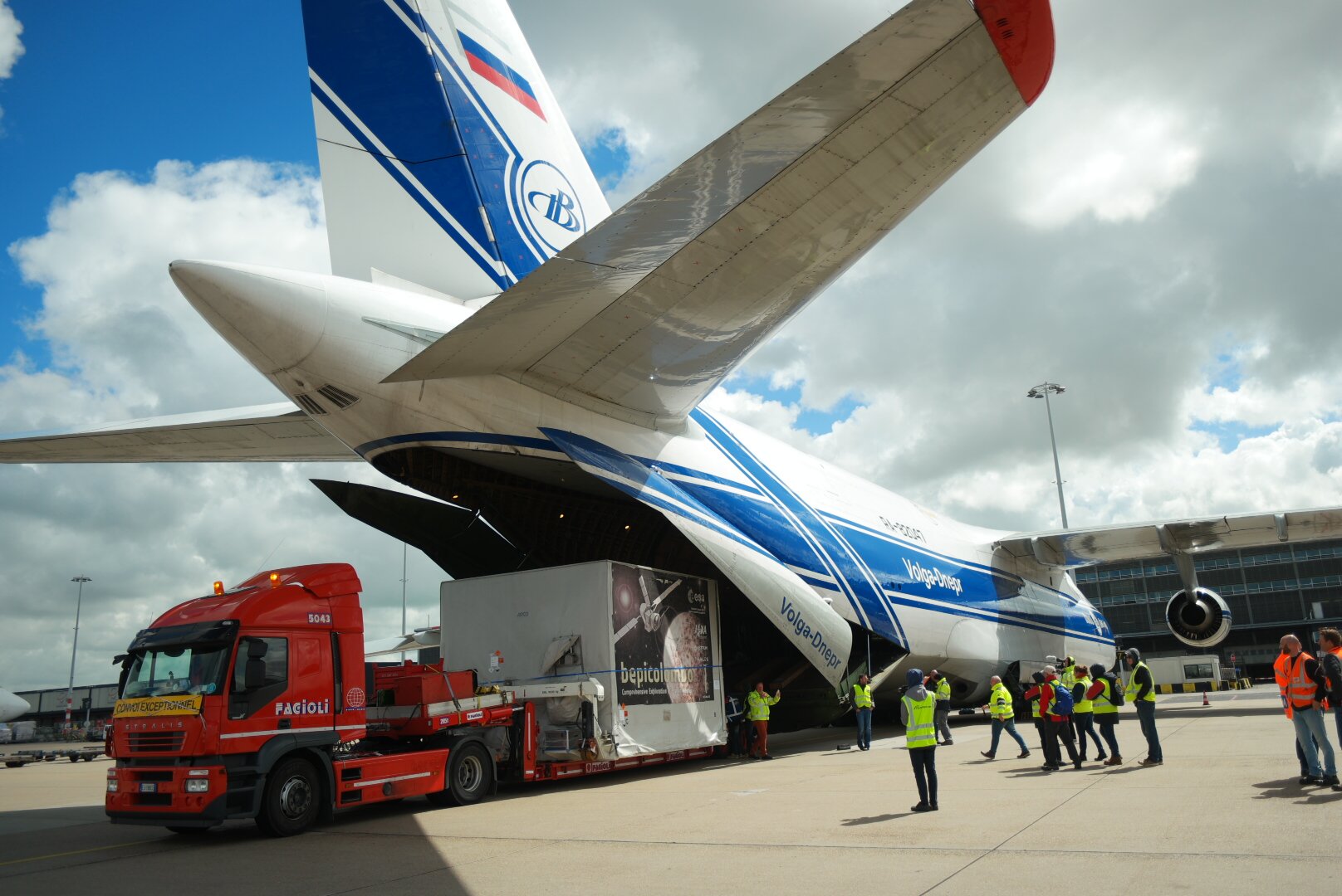

Jak jsme již psali, BepiColombo je komplexní mise a dopravit ji letecky z Evropy do Jižní Ameriky není snadný úkol – celkem jsou k tomu potřeba čtyři přelety. Minulý týden dorazily na kosmodrom v Kourou první dvě zásilky. Letoun Antonov An-124 sem nejprve 24. dubna dovezl spojovací strukturu a sluneční štít, ve kterém se bude ukrývat japonská sonda MMO. Druhý let přišel 27. dubna, kdy se do Jižní Ameriky dostala evropská sonda MPO. Třetí a čtvrtý let by měly proběhnout v tomto týdnu a na kosmodrom dopraví přeletový modul vyrobený v Evropě a japonskou sondu MMO. Spolu s nimi poletí i nezbytný hardware pro manipulaci se sondami před startem.
